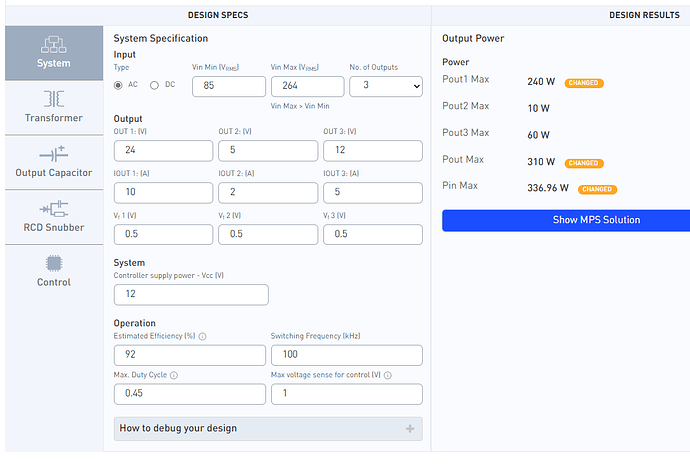

1、输入设计规格

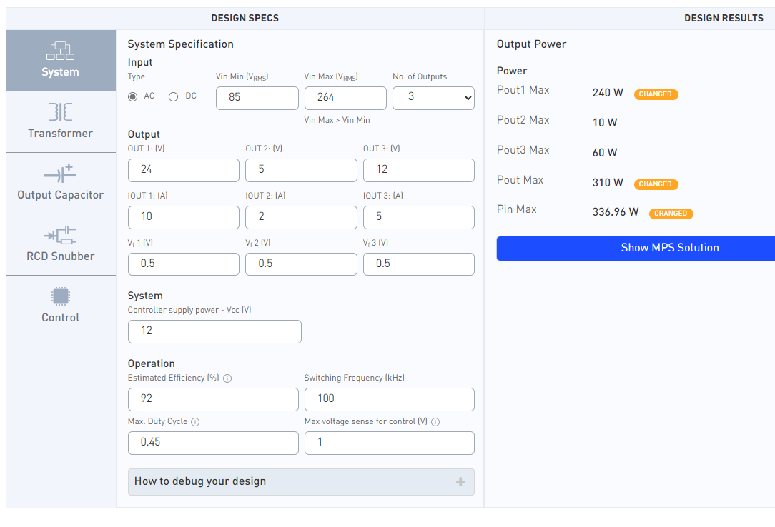

在工具中输入以下参数:
输入电压范围:85V-265V AC(通用输入)或固定直流电压。
输出电压和电流:
主输出:24V/10A。
辅输出:12V/5A。
辅输出:5V/1A,3.3V/0.5A(根据需求设置多路输出)。
输出功率:计算总功率(12V×10A + 5V×2A + 12V×5A = 180W)。
开关频率:根据需求设置(100kHz)。
效率目标:85%-90%。
其他参数:如工作模式(CCM或DCM)、散热条件等。

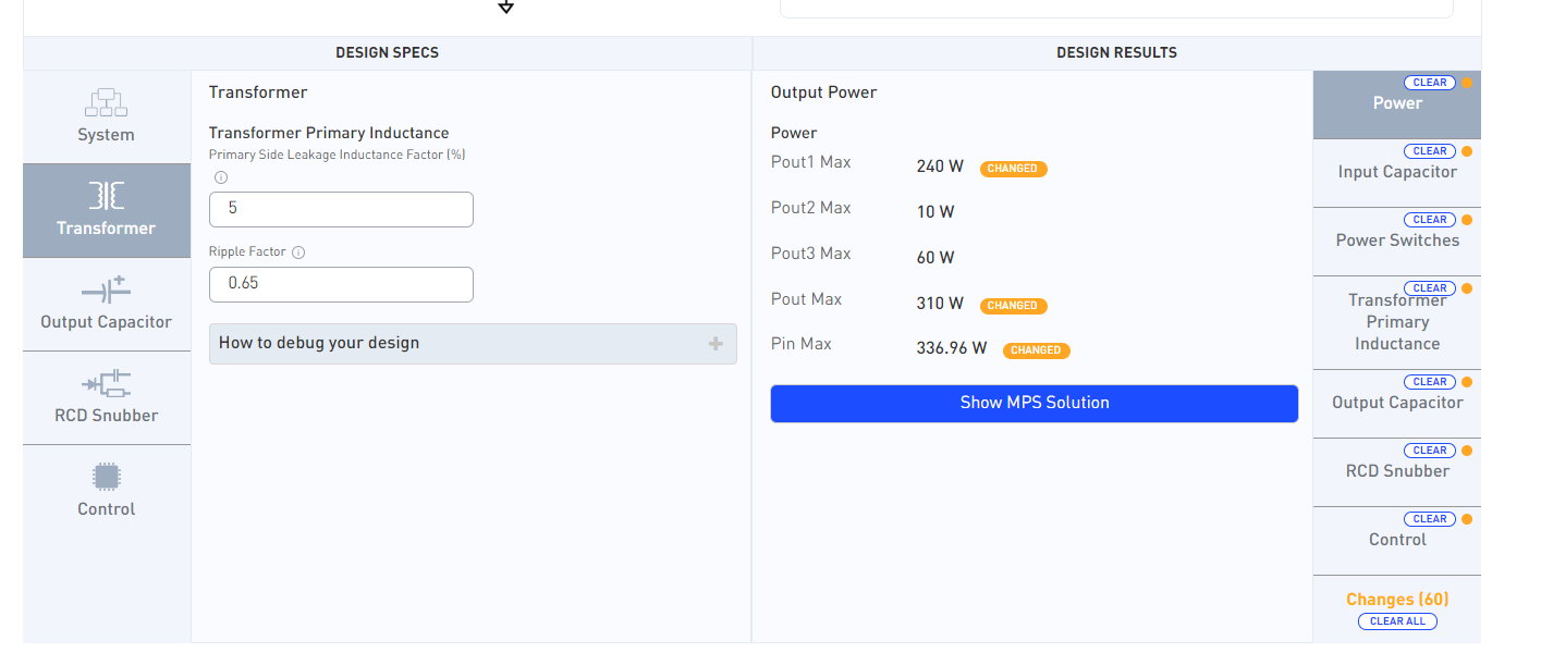

2.选择变压器参数

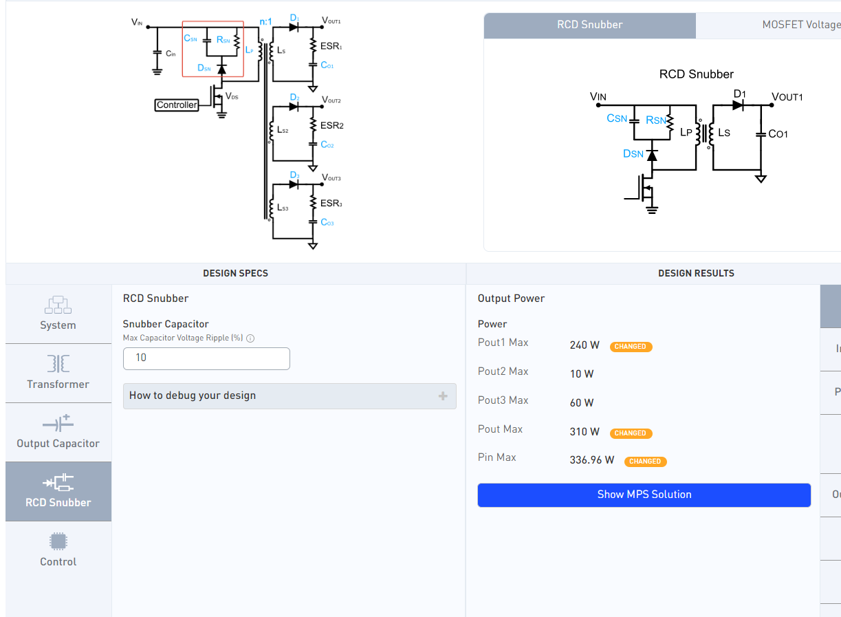

3.尖峰吸收

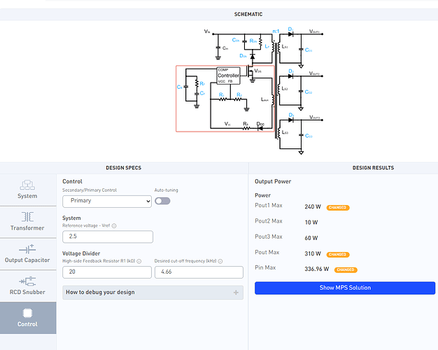

  1. 选择拓扑结构
    选择反激拓扑(Flyback),适用于多路输出设计。

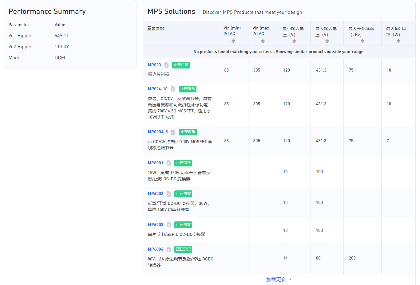

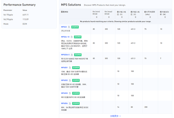

5.输出结果
