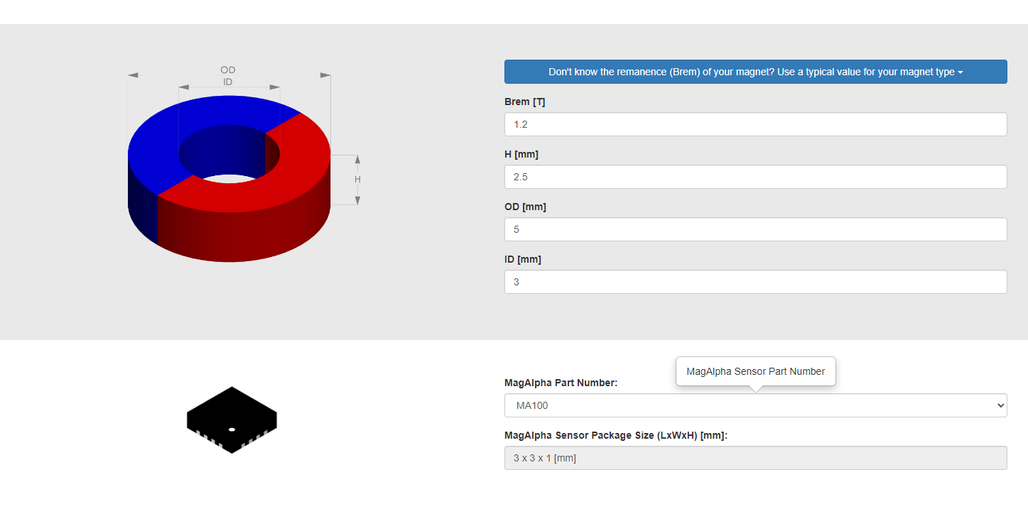

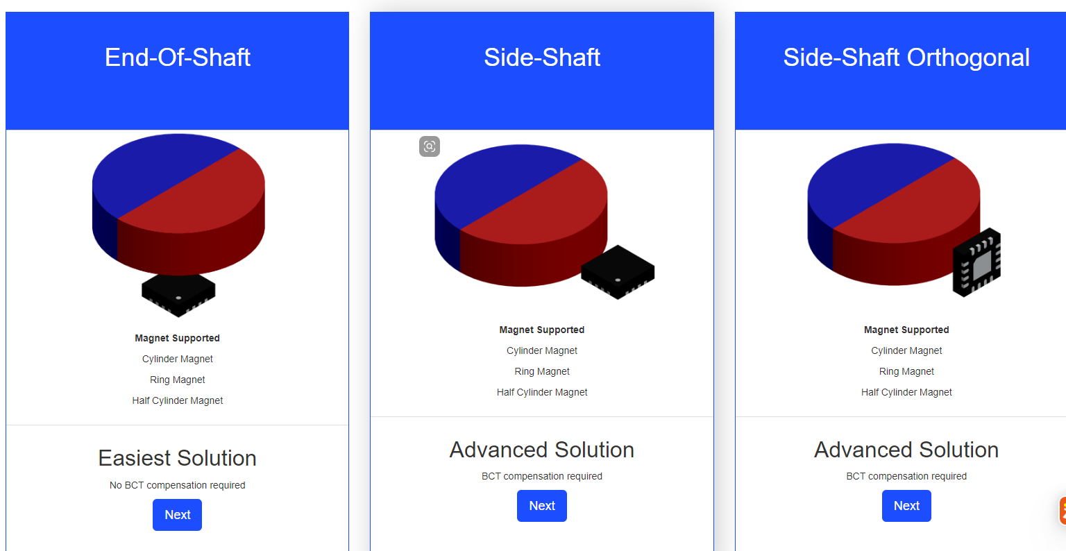

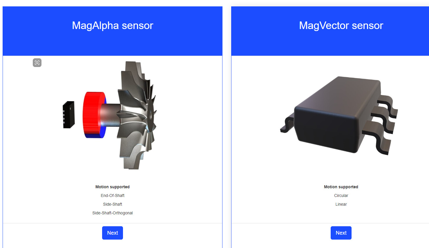

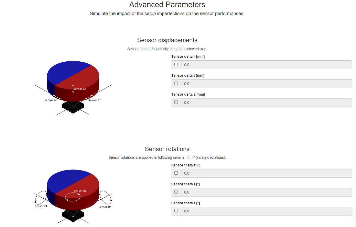

第一步:
1479×855 105 KB
选择轴方向 :
1536×794 68.3 KB
选择中孔:
1536×794 68.3 KB
尺寸:
1447×717 29.5 KB

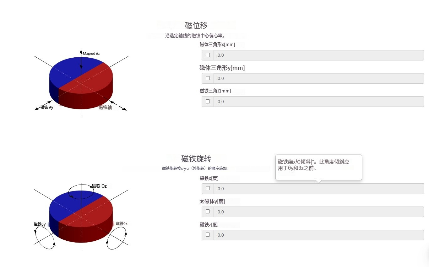

方向与位移:
1390×888 59.2 KB

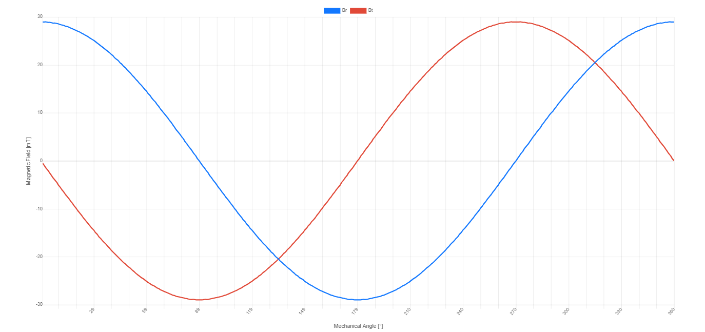

磁体:
1366×852 82.2 KB

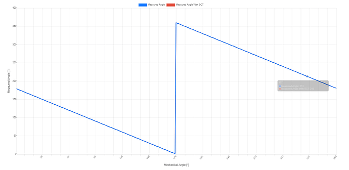

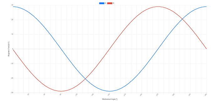

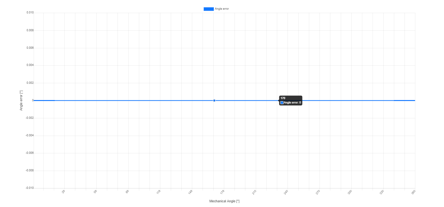

输出结果
1374×647 48.9 KB
1340×653 35.6 KB
1418×662 8.11 KB

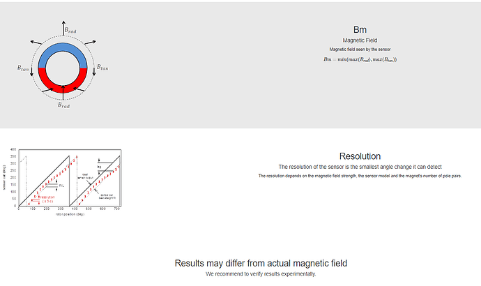

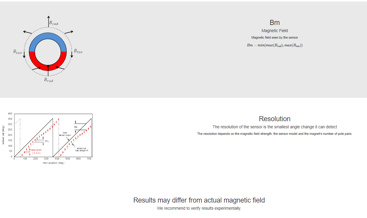

分变率:
1233×734 49.3 KB
