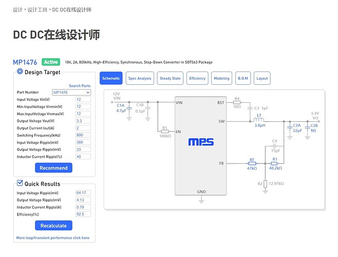

在原理图界面,选择芯片,然后输入各种电压电流参数,系统会自动给出理论原理图。
这里尤其值得表扬的是关于FB的反馈,直接给出了环路所需的电容参数,避免了大量计算和验证的过程,为设计工作节省了非常多的宝贵时间。

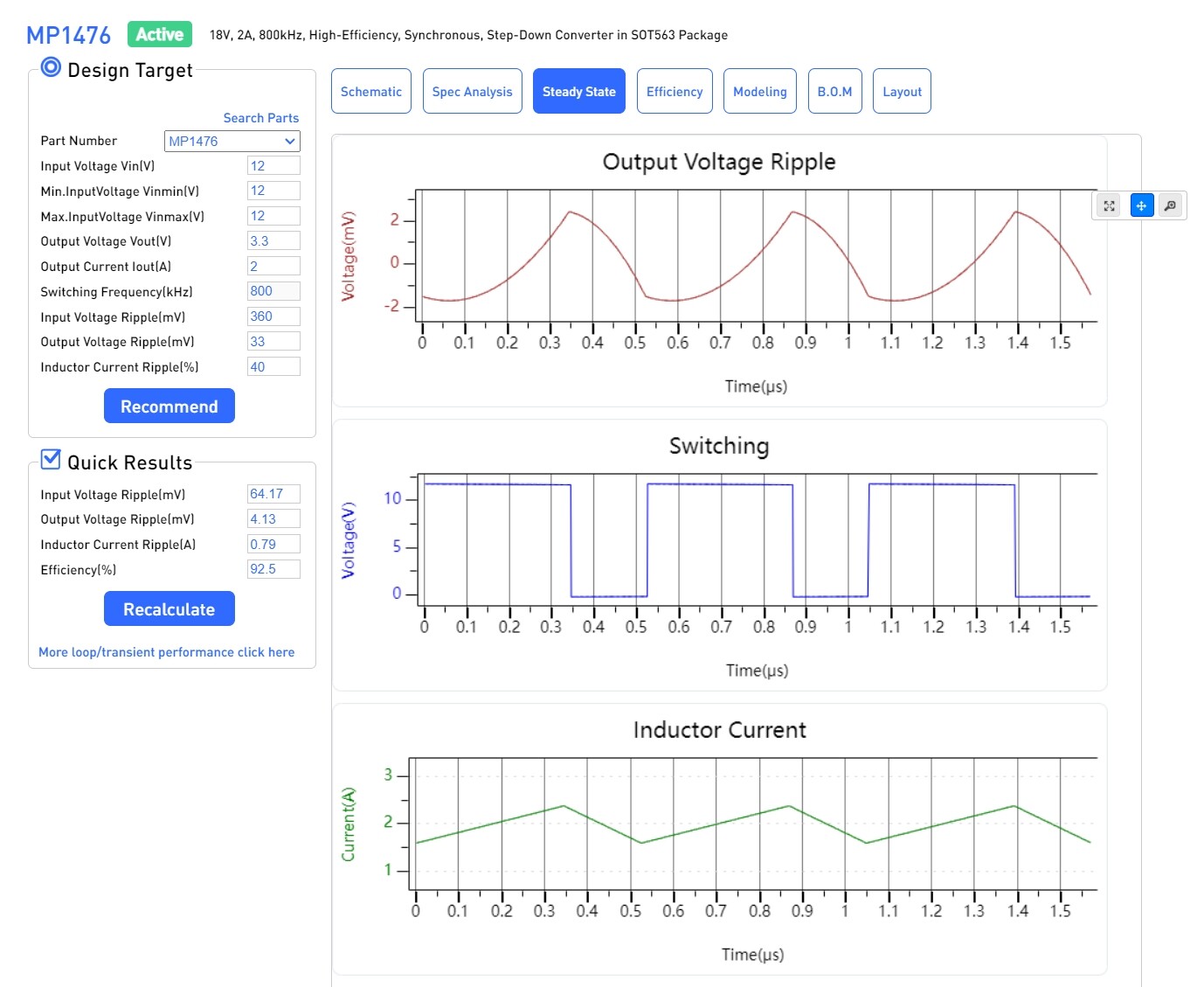

设计完成原理之后,还能看到仿真的波形,都是关键点的波形。这就方便我们选取外围零件做了非常好的准备,可以根据电压电流去选取合适的电容、功率器件。节省了打样失败的损失。

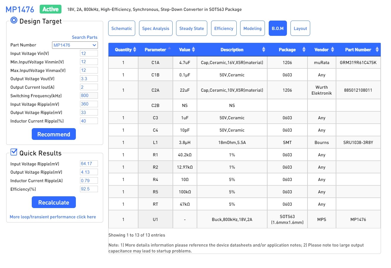

其后,还有准确的BOM表,你可以直接选购这些零件,也可以使用现有近似的零件,对于采购,这一点太省心了。可以在设计之初就把BOM给采购,然后在打样的等待期同时完成采购物流。非常节约时间。PCB板送到的时候零件也都到了。

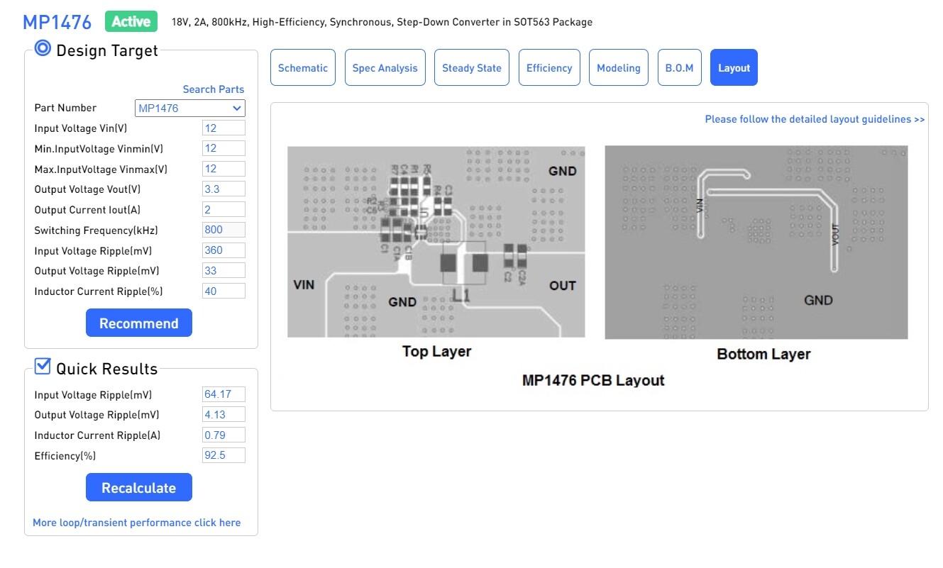

最后,非常值得夸奖的就是PCB LAYOUT功能。直接给出了官方推荐的布局和走线方式,如果我们对尺寸有其他要求,尽可以随便修改,但是只要按照布局大体不变的原则,几乎可以做到99%一次成功。
