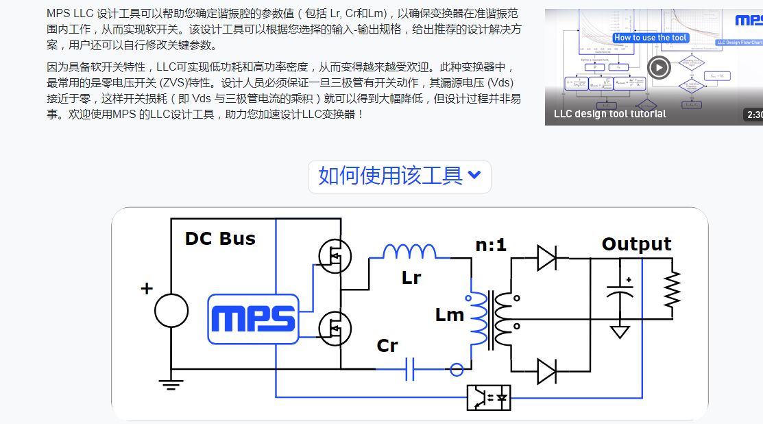

从设计>设计工具>LLC设计工具这里即可进入MPS LLC设计工具,进入之后,可以看到有个简介,介绍此工具的使用方法,右侧还附有视频,这点感觉很不错

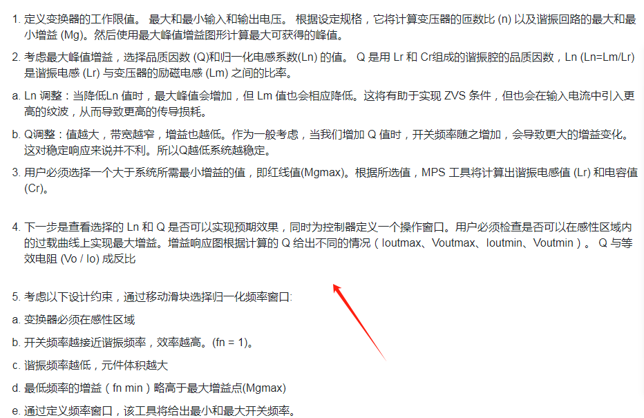

其中有利用经验讲解了每个参数如何取值,十份不错
如下图:

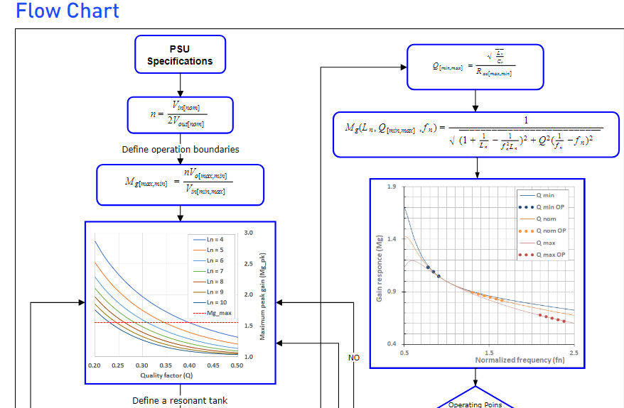

并且带上了工艺流程图,让人一目了然
在规格里面 输入自己想要的电路规格参数,其中有最小电压,最大电压,点击峰值增益,即可生成图表的形式展现出来,十份方便,省去了繁锁的工作,节约了工作时间。
