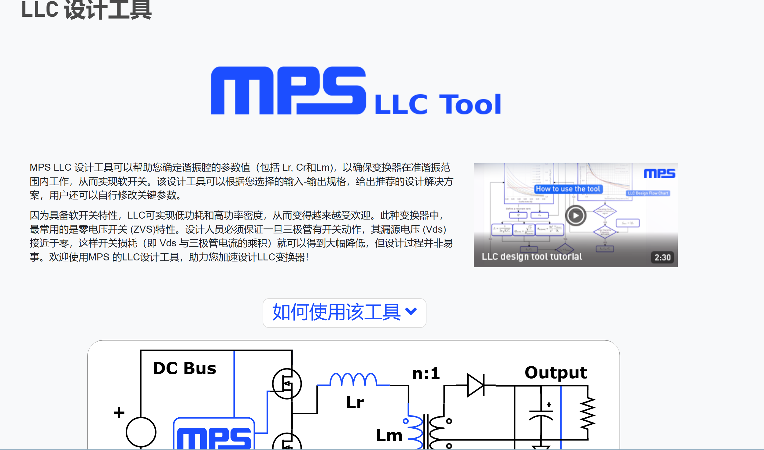

这里MPS团队很细心标注如何使用,下面我来体验一下。

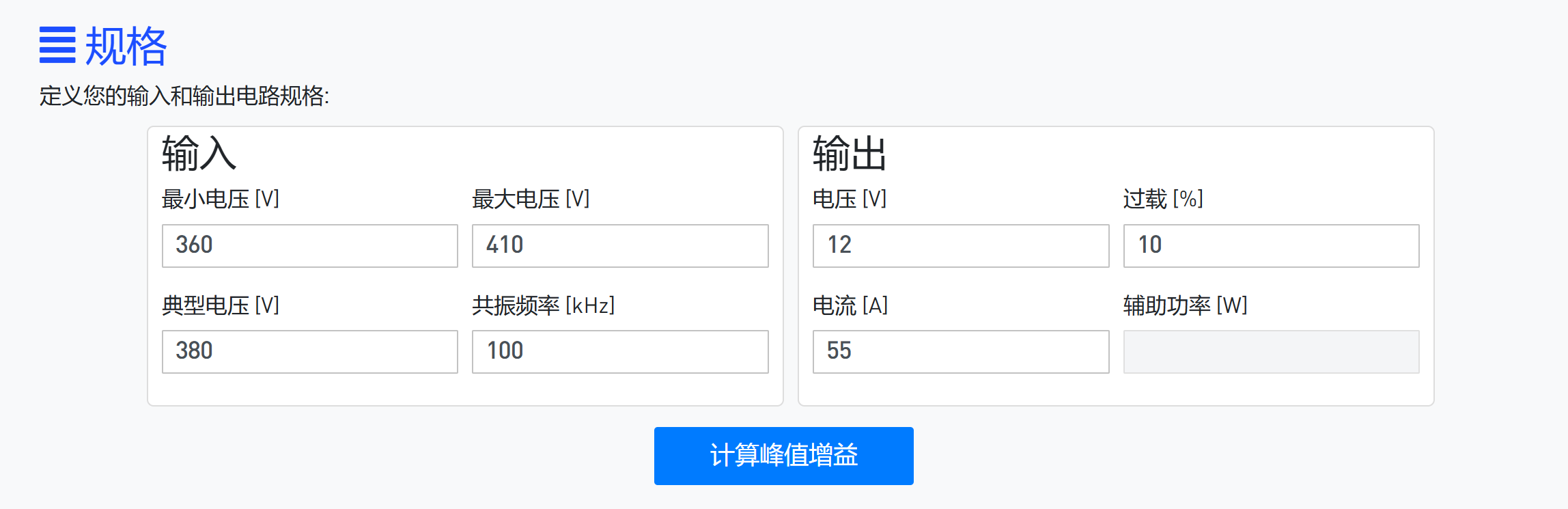

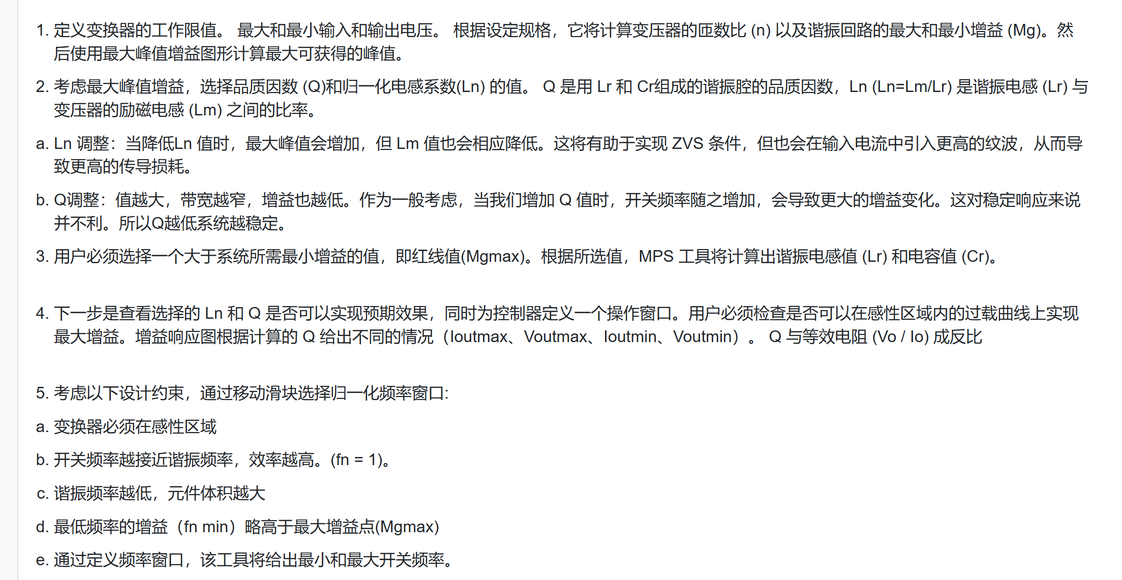

现在根据他示例输入输出电参数,计算一下增益。
得到一个最大的峰值增益。

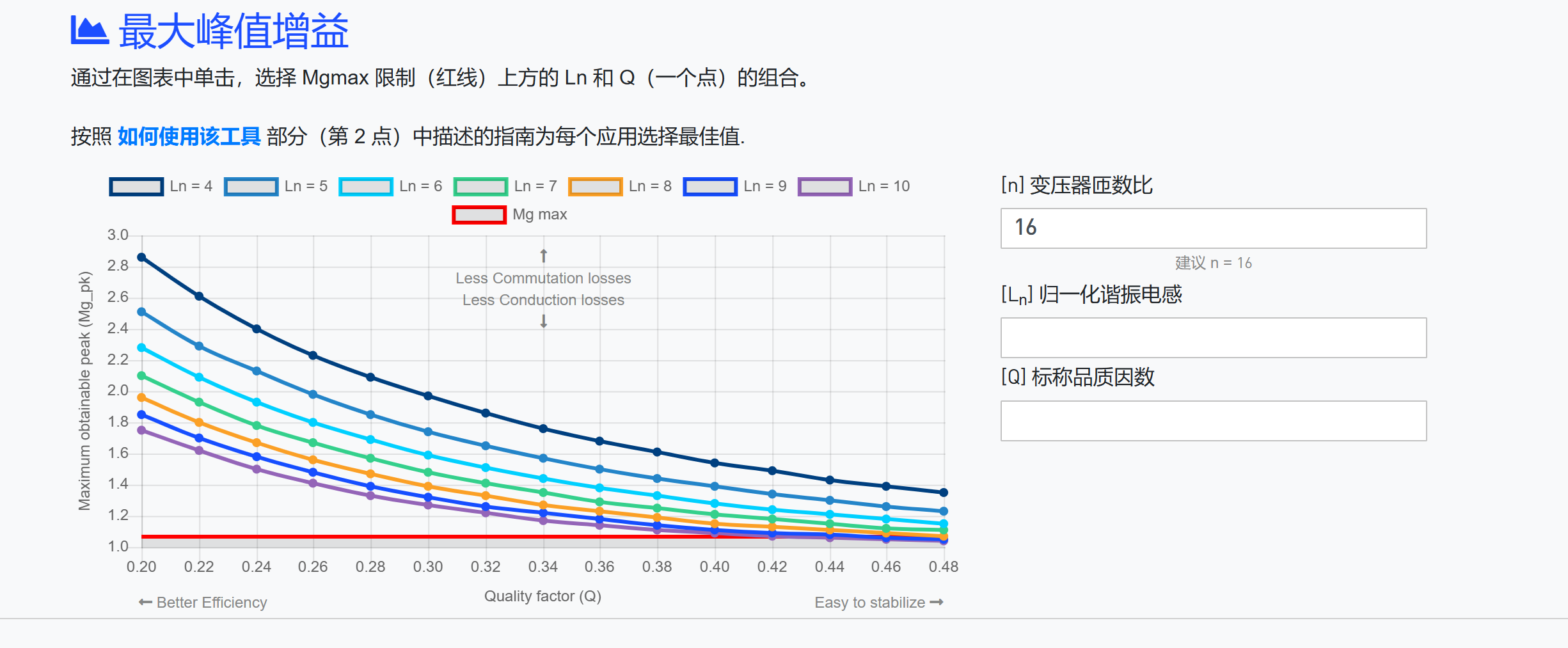

同时我们得到了变压器的匝比,N=16,这边也是建议取匝比为16.
我们在图表中单击,选择 Mgmax 限制(红线)上方的 Ln 和 Q(一个点)的组合。
就能得到增益的一个反馈。这样我们可以得到电感的感量,电容的容值。
