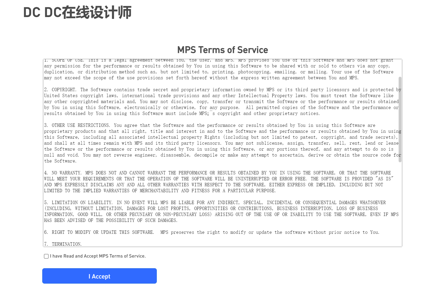

这个工具居然拿还需要授权:

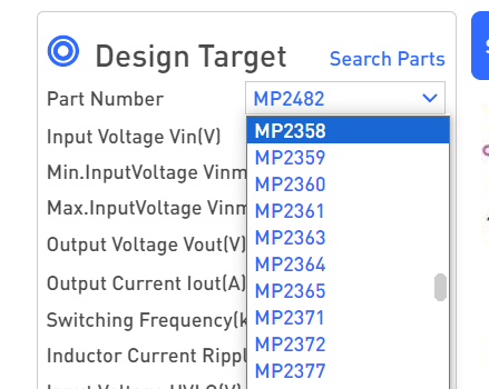

我们在使用MPS的DCDC芯片是可以直接选择:

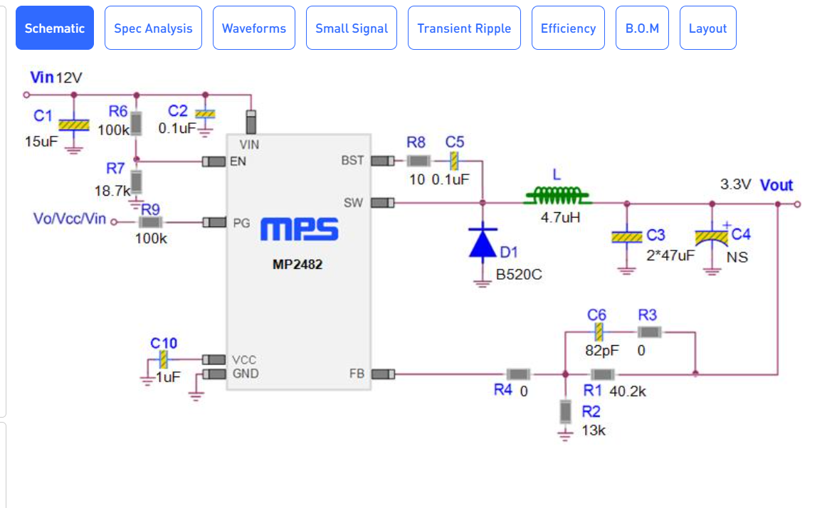

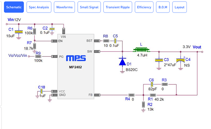

然后就可以得到基本电路结构:

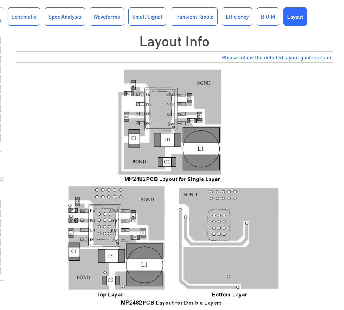

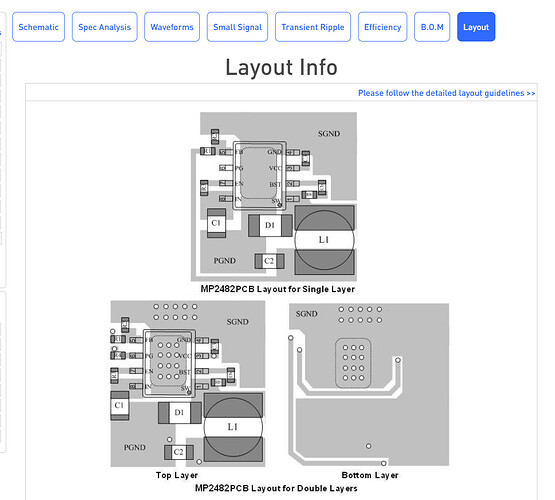

当然上图中可以看到各种分模块的技术细节体现,不过我可能就更关心PCB设计推荐了:
