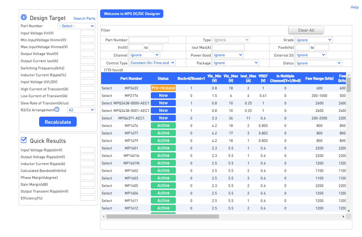

根据自己的要求用来设计电路
1157×758 111 KB

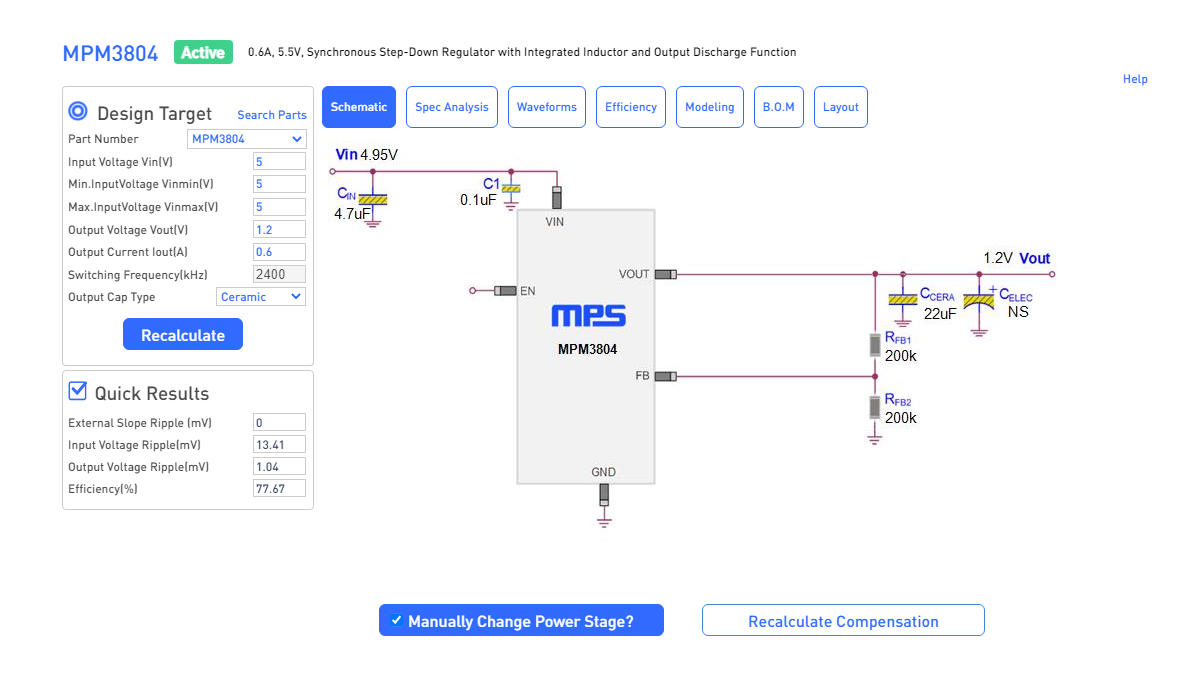

设计3804电源电路
1200×693 115 KB

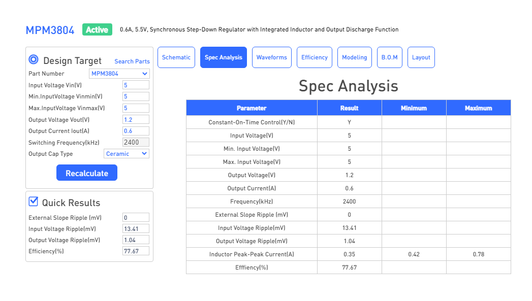

给出了详细的参数
1047×593 61.5 KB

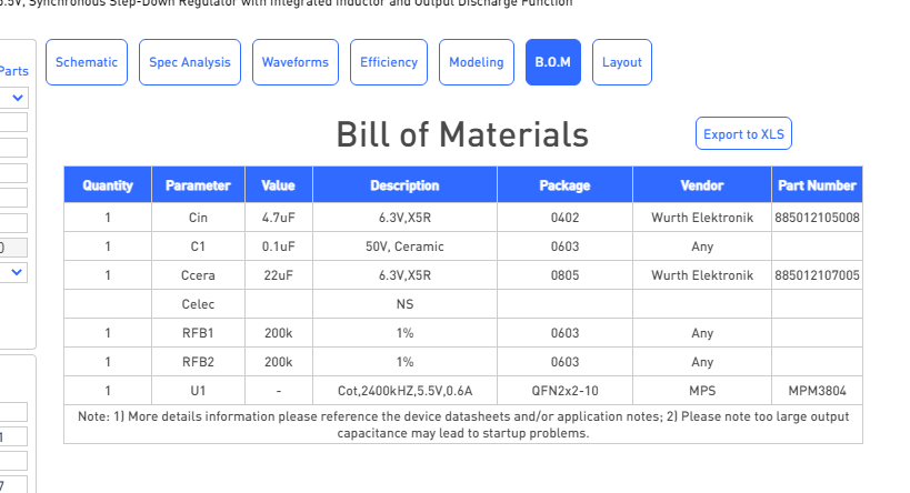

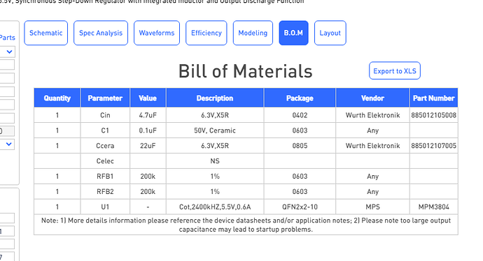

BOM
819×444 38.3 KB

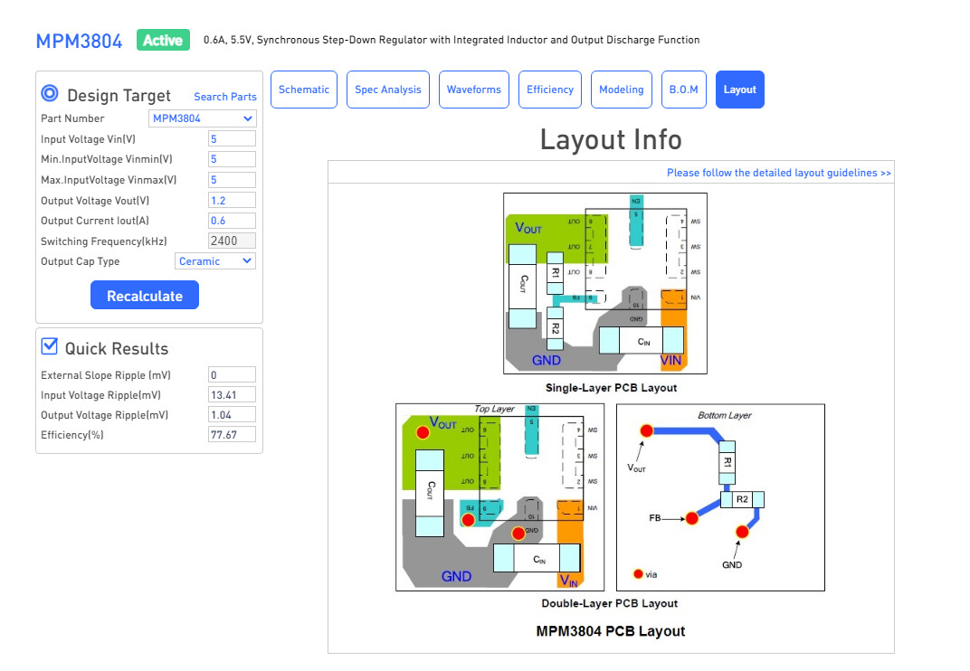

精美的PCB图
1072×742 120 KB
