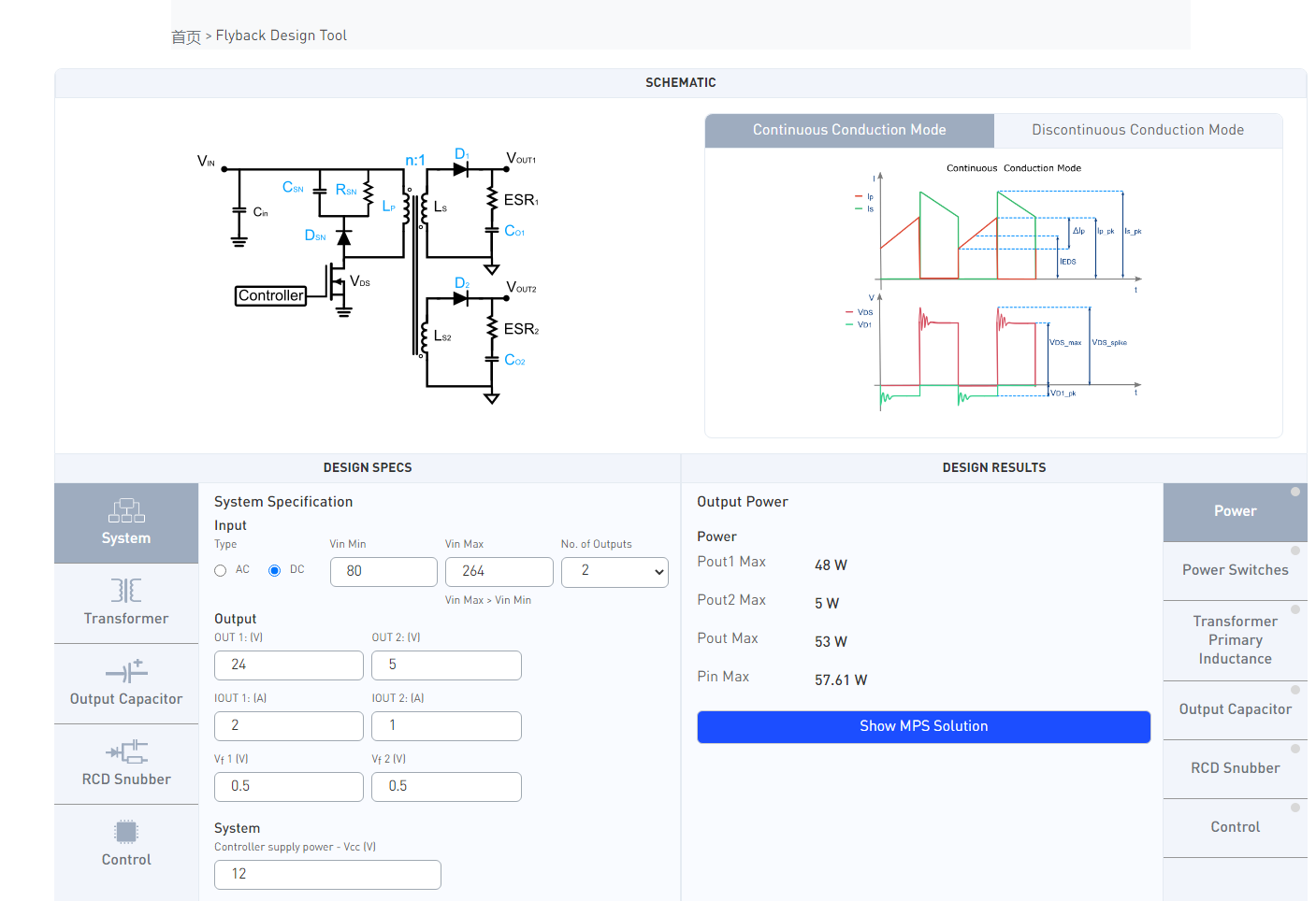

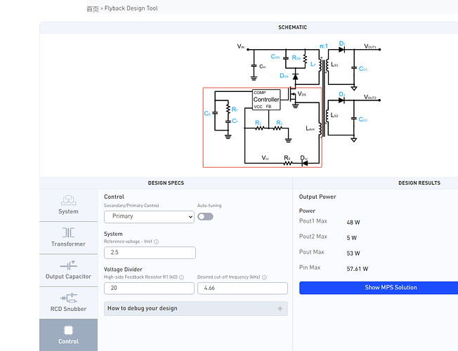

打开网页工具如下图,非常的直观。
1407×964 89.8 KB

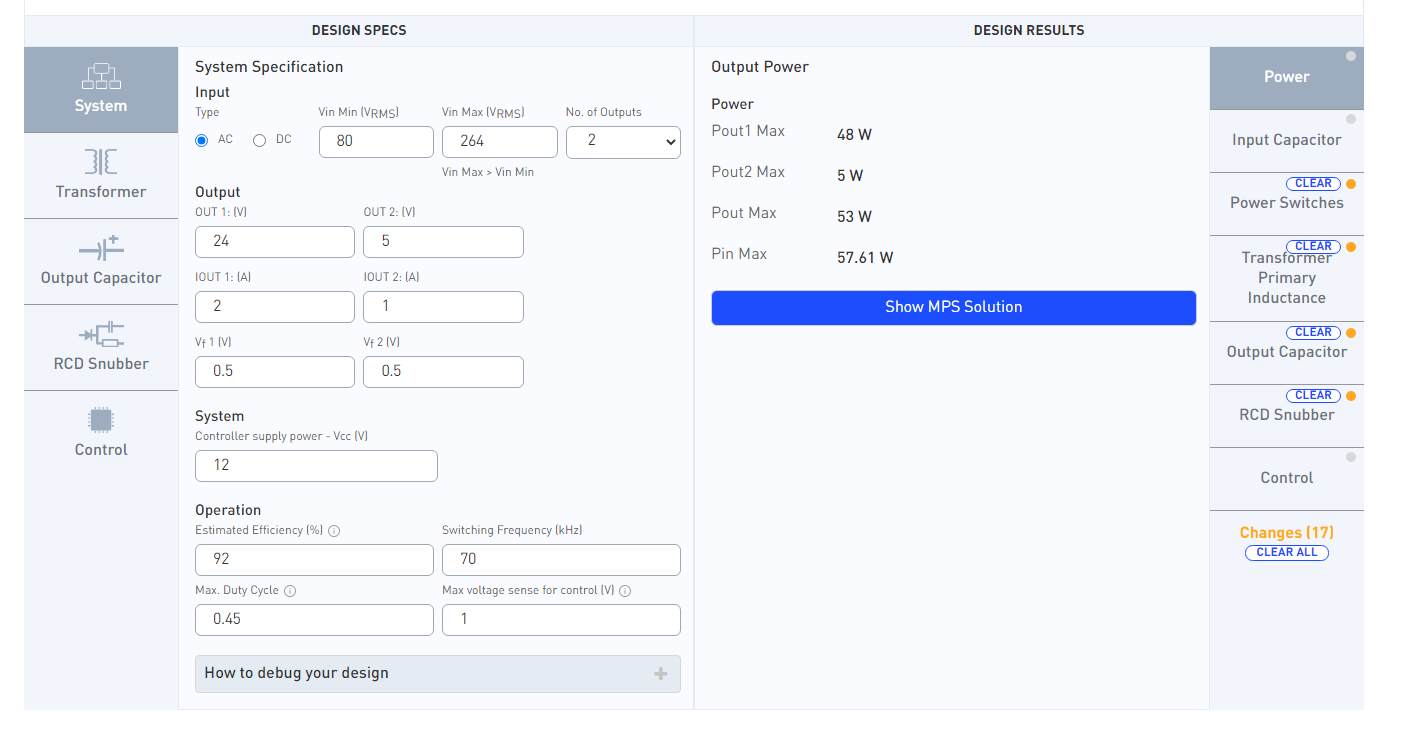

AC输入,可以通过下图,把相关的需要设定好。
1419×746 63.6 KB
以上是具体的参数

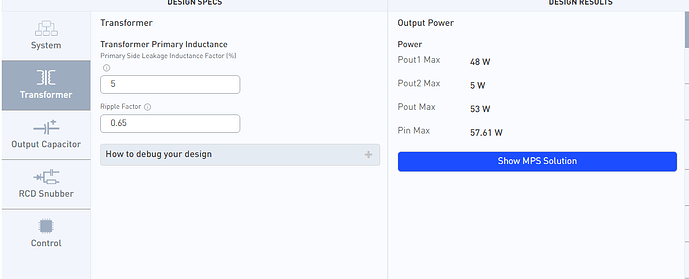

变压器
1196×485 28.9 KB

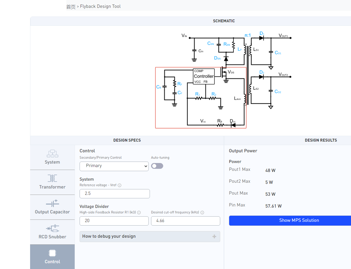

这个是控制
1213×929 71.6 KB

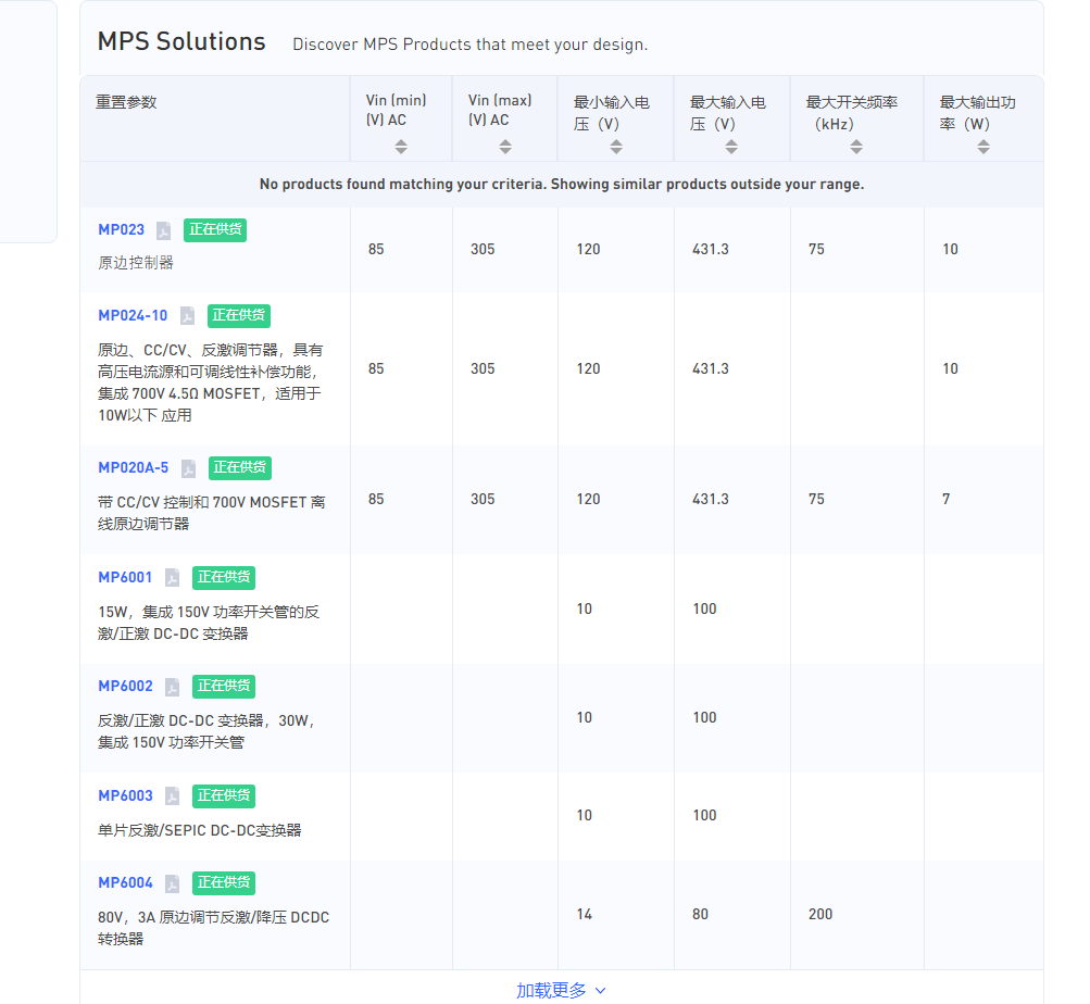

下图就是相关IC的设计
1003×924 52.5 KB
很便捷,很实用。
