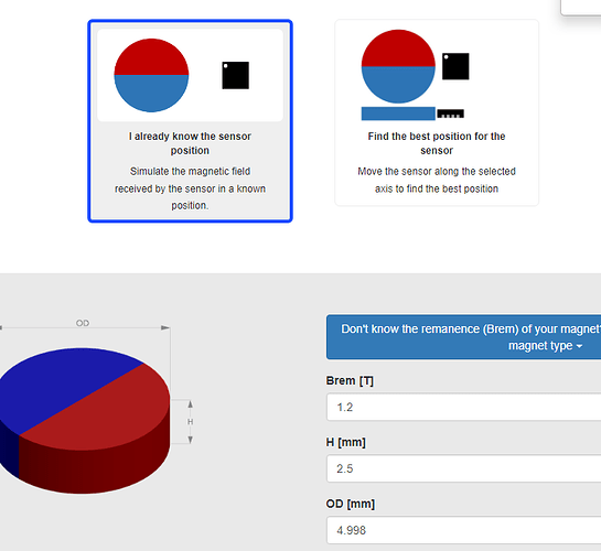

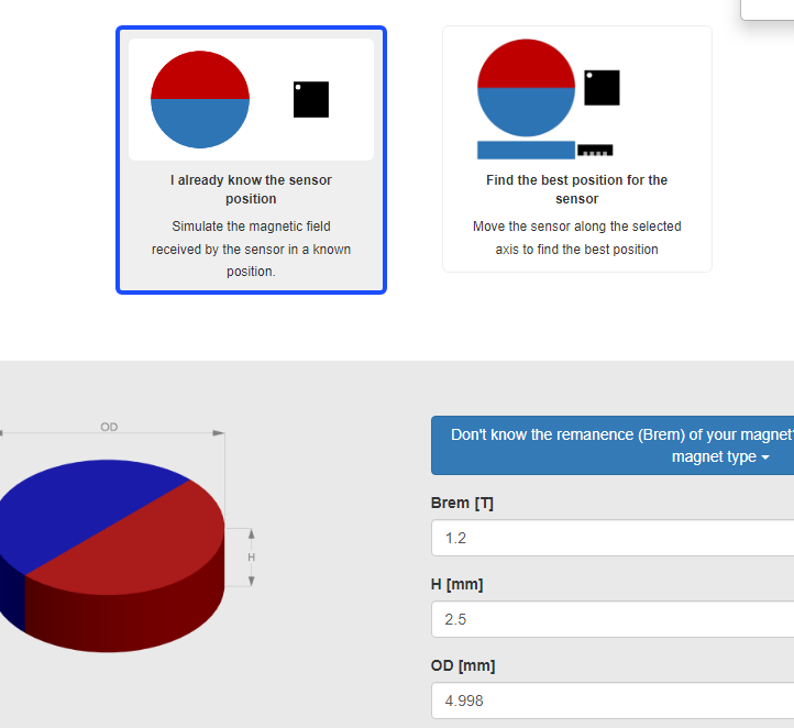

二、实战应用:电机编码器磁路优化
在开发伺服电机绝对式编码器时,我们团队遇到了磁钢剩磁分布不均导致的精度波动问题。通过工具内置的N35EH磁钢模型库,快速构建了直径8mm、厚度3mm的环形磁钢模型,结合实际安装偏移量±0.5mm的参数设置,仅用3分钟就获得了完整的磁场分布云图。传统仿真耗时2小时,右图MPS工具仅需3分钟
