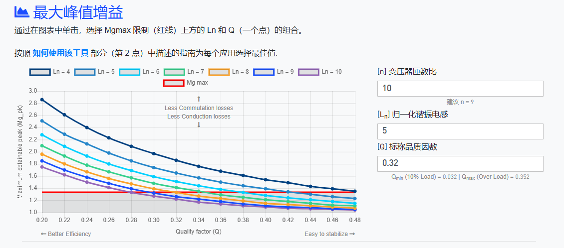

设计工具就会自己出来一个推荐的匝数比,以及 最大峰值增益-品质因数曲线。
鉴于服务器主板对电源稳定性的较高要求,为保证系统在不同负载和输入电压条件下都能稳定运行,较低的 Q值有助于减少增益波动,增强系统的稳定性。选择Q=0.32
若降低 Ln值,虽然最大峰值会有所增加,有利于实现 ZVS 条件,但会导致输入电流纹波增大,传导损耗上升。考虑软开关实现和输入电流纹波的影响,选取归一化电感系数Ln=5 。这样的取值能够在一定程度上促进零电压开关(ZVS)条件的实现,同时有效控制输入电流纹波,降低传导损耗。

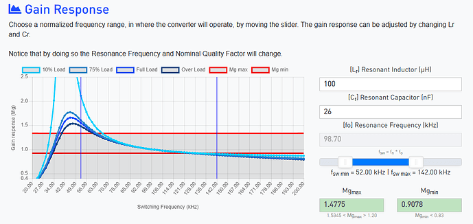

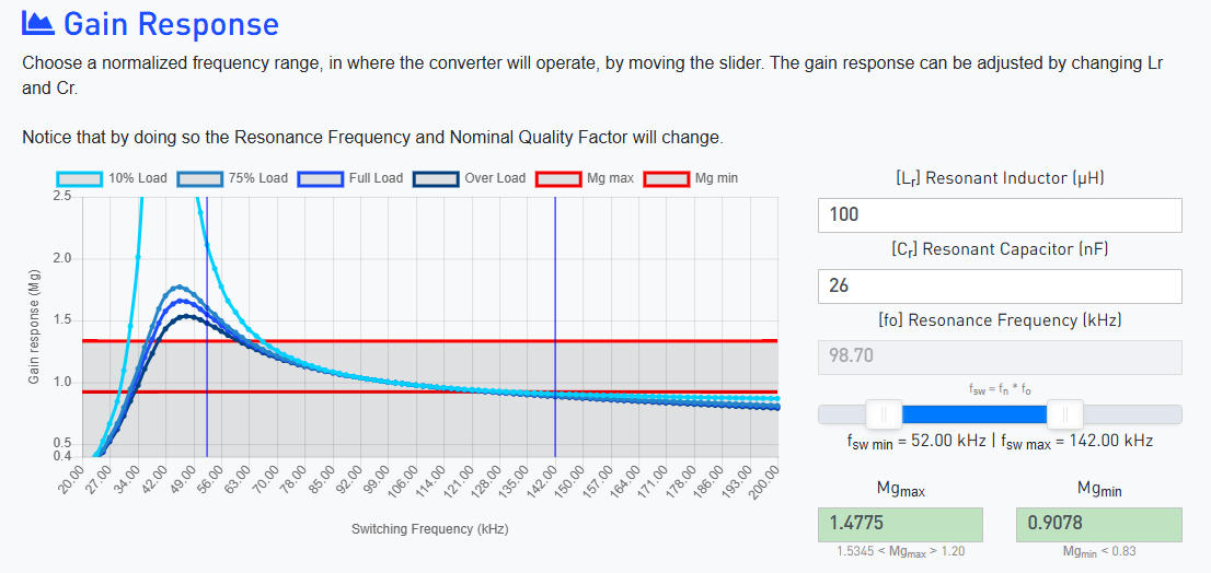

移动滑钮,让开关频率为绿色。得出最小开关频率 ,最大开关频率 。这个开关频率范围能确保变换器在不同输入输出条件下稳定、高效地工作

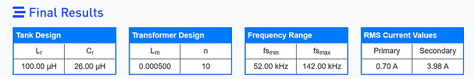

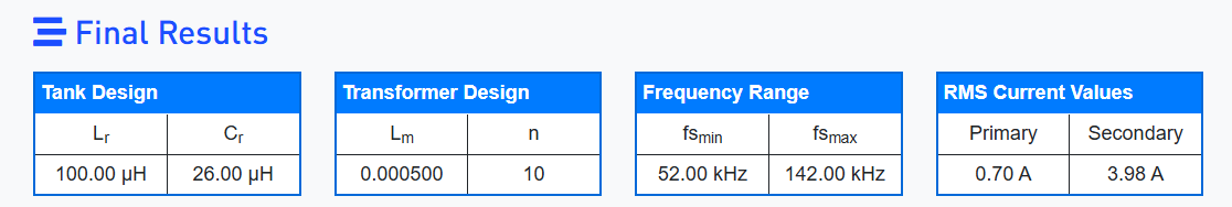

最后点击按钮最终结果就会输出在下面,就会得到LLC的参数,频率范围和RMS电流
