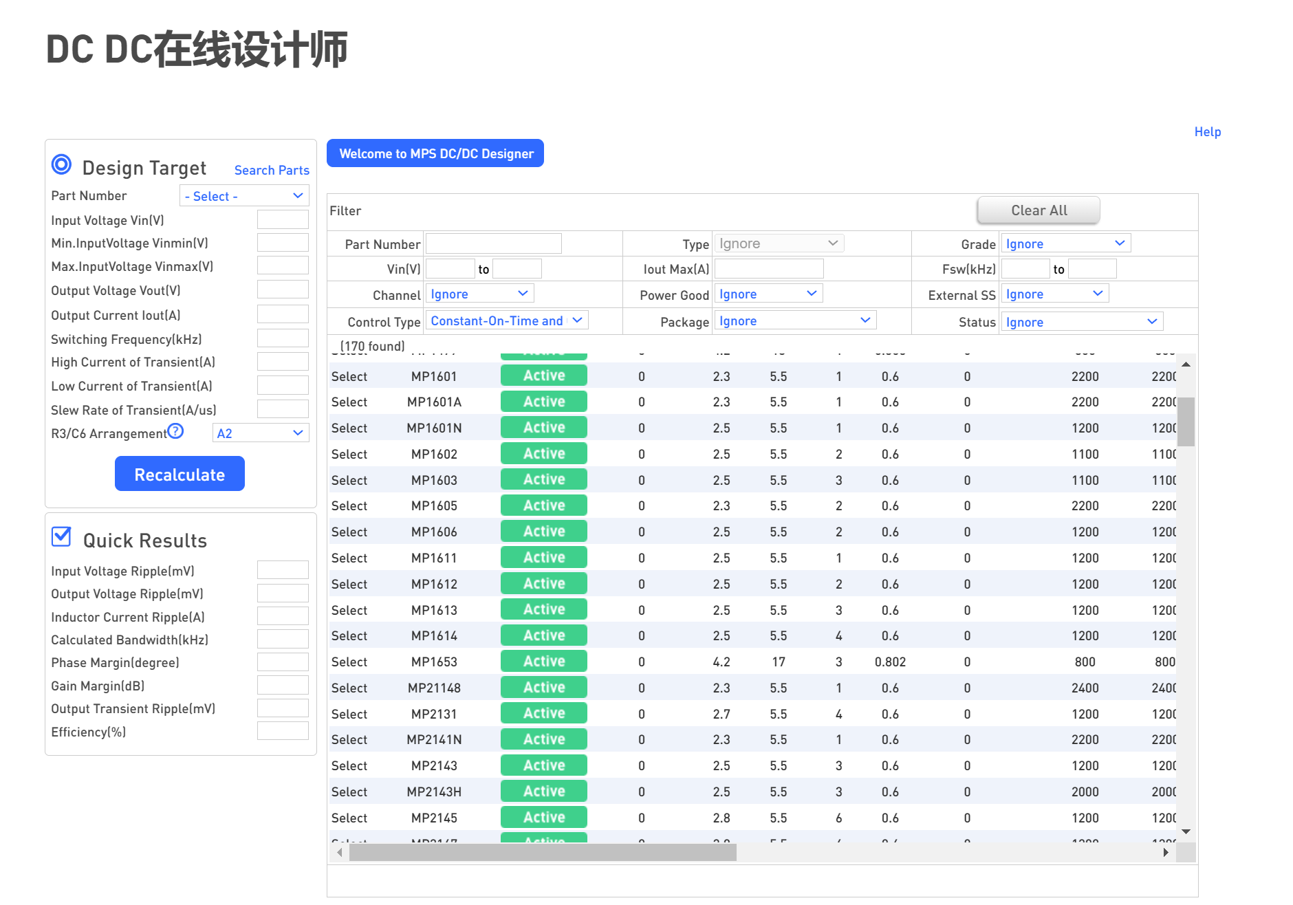

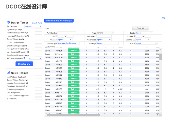

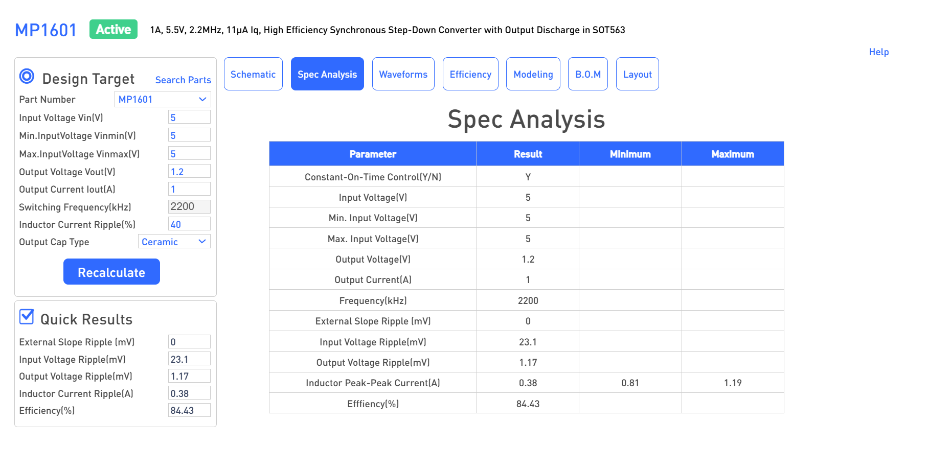

首先,在DCDC设计工具中,左上角为信息的详细参数信息, 表格的上方为芯片的筛选信息, 用户可以快速的根据这个过滤器来搜索到自己感兴趣的DCDC芯片。 或者直接通过表单上的滑条来查找对应的芯片。

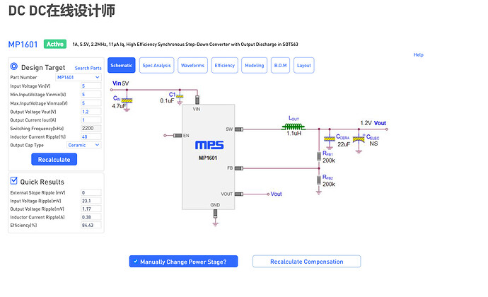

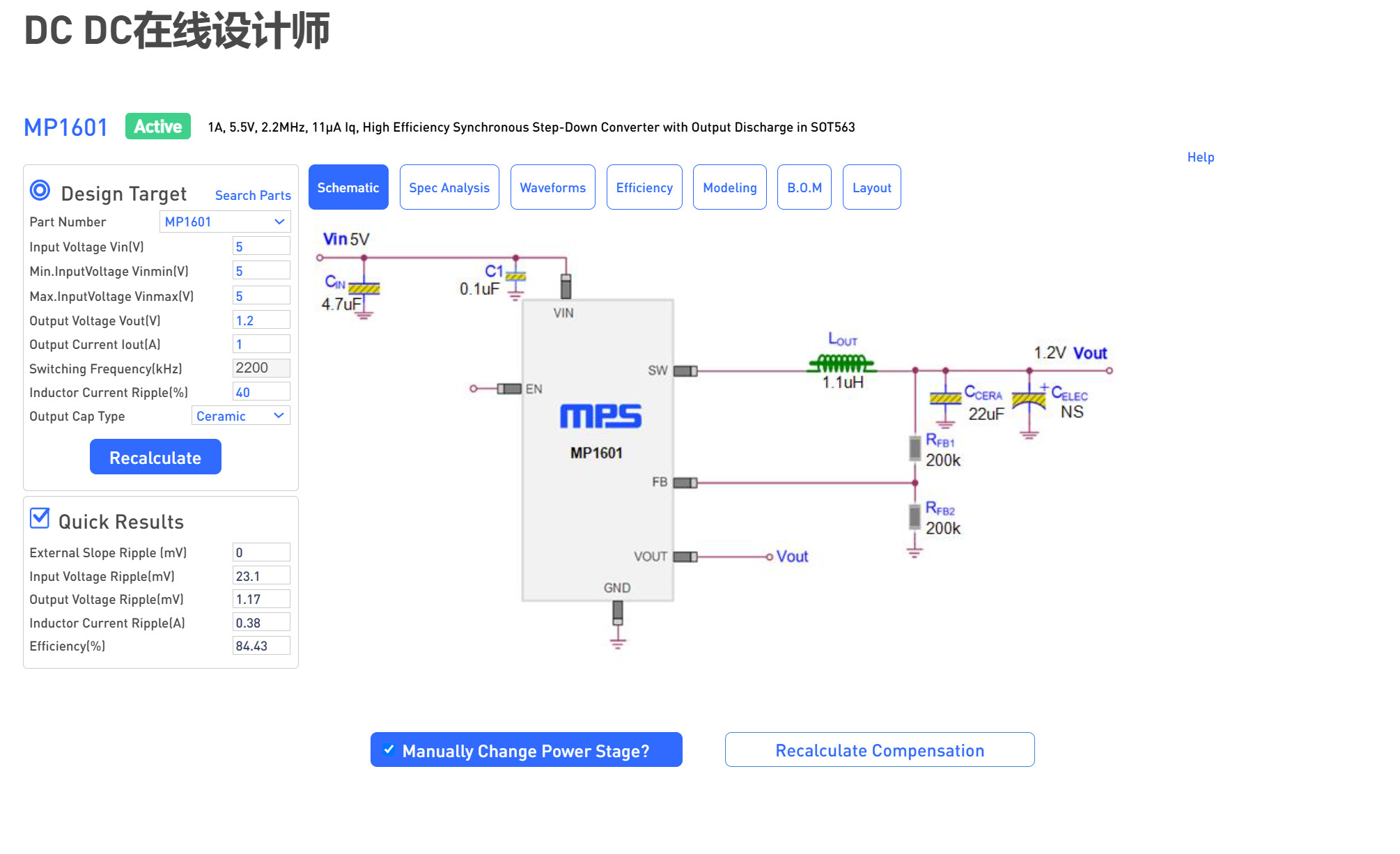

在用户选择一个芯片之后,那么这个芯片的详细信息将会被显示在左边的design target上,从而方便工程师只管的查找参数。 最重要的一点是同时也会直接的显示当前芯片的推荐应用电路。且还支持自定义输入参数(即输入的电压电流和输出的电压电流特性等),从而来重新计算生成新的电路。这一点是非常方便的,通常而言根据官方参数并不会容易出错。
第二个表单内的详细数据分析可以只管的查看到当前的设定参数。

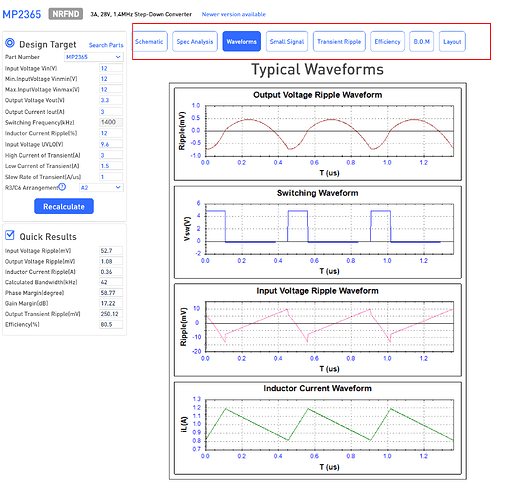

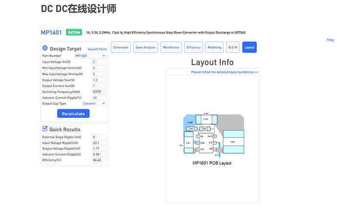

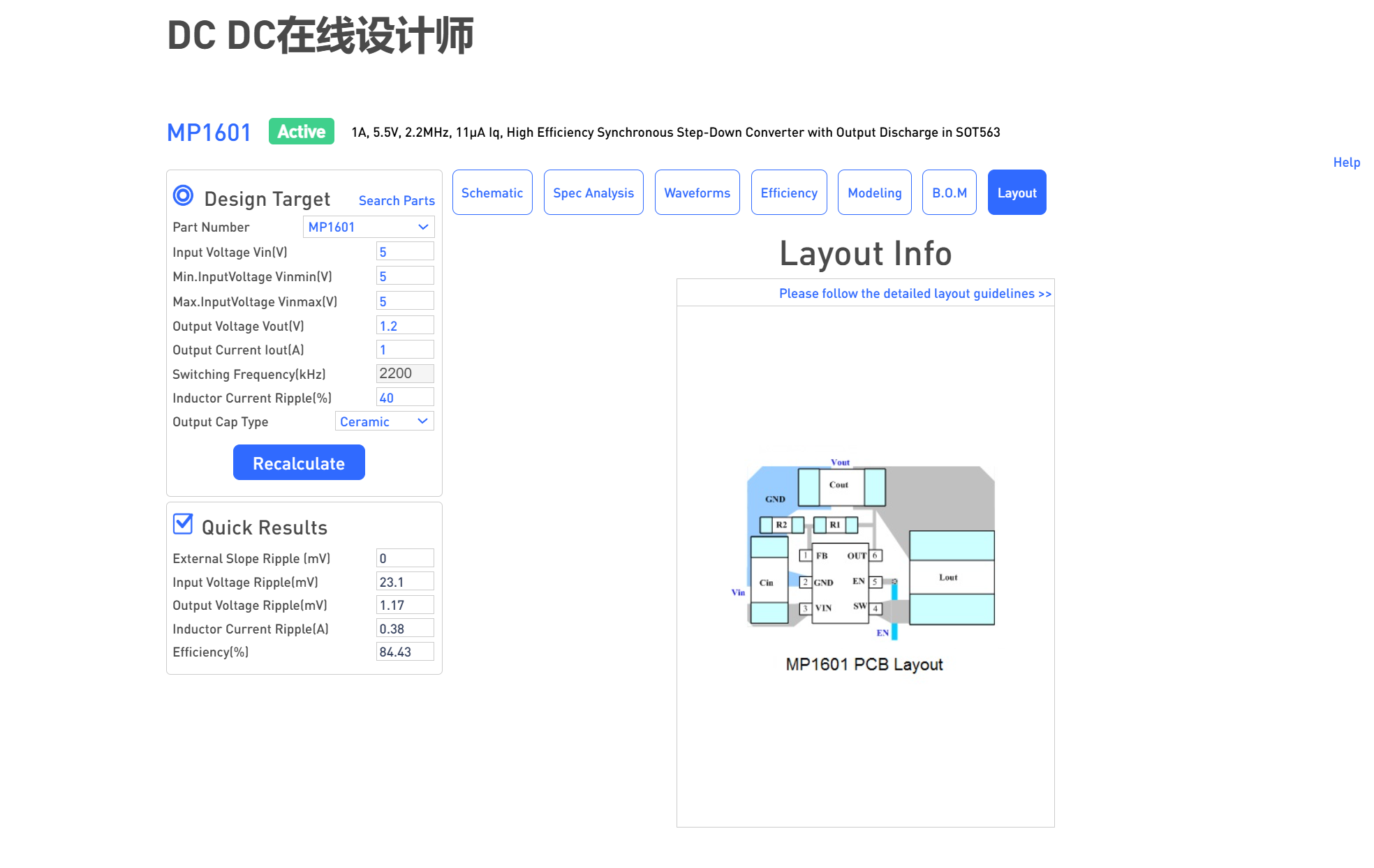

它还具备一些其他的图表, 比如说波形分析, 效率, 和BOM, layout等。 对于一个非专业的工程师我而言,我关注的是原理图,详细参数,效率,BOM和layout. 尤其是layout,通过推荐的布局设计,可以大大的加速我设计dcdc电路的效率
