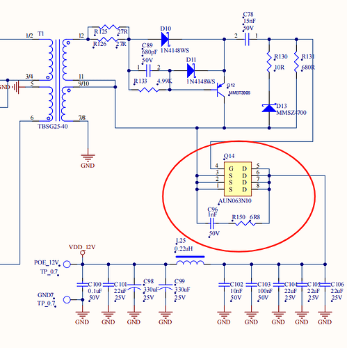

参考EVL8030-QJ-00B demo设计了POE模块,测试发现次级的整流MOS管发热严重,12V3A热量80多度,12V6A,MOS温度110度

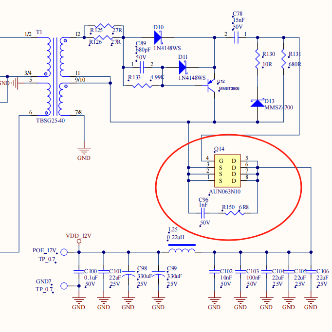

2025 年2 月 25 日 09:47
2
682×683 61.3 KB
就是圈中MOS
