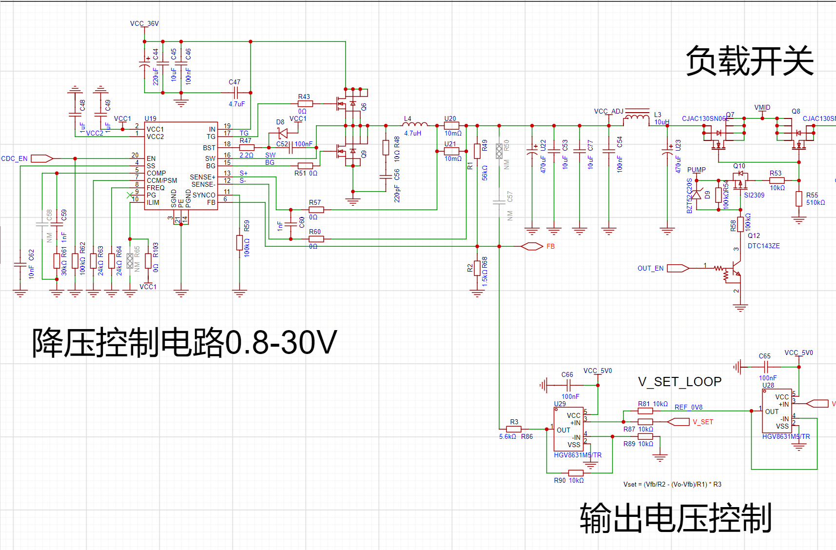

电路原理图如下
1715×1128 156 KB
使用DAC来调节VOUT的输出。目前发现一个问题。输入电压36V,当调节电压在12V以上时输出都和设定值一样。但是当输出调节到12V以下时输出开始变得不稳定,比如设定输出5V,实际输出电压在7-10V间跳动。测量Vfb电压接近0.9V;如果降低输入电压到20V,那么设定5V输出是正常的。这个是什么问题导致的?

您好,可以断开外部的DAC,仅用修改分压电阻的形式,先测试MP9928独立工作是否有上述问题,谢谢!
