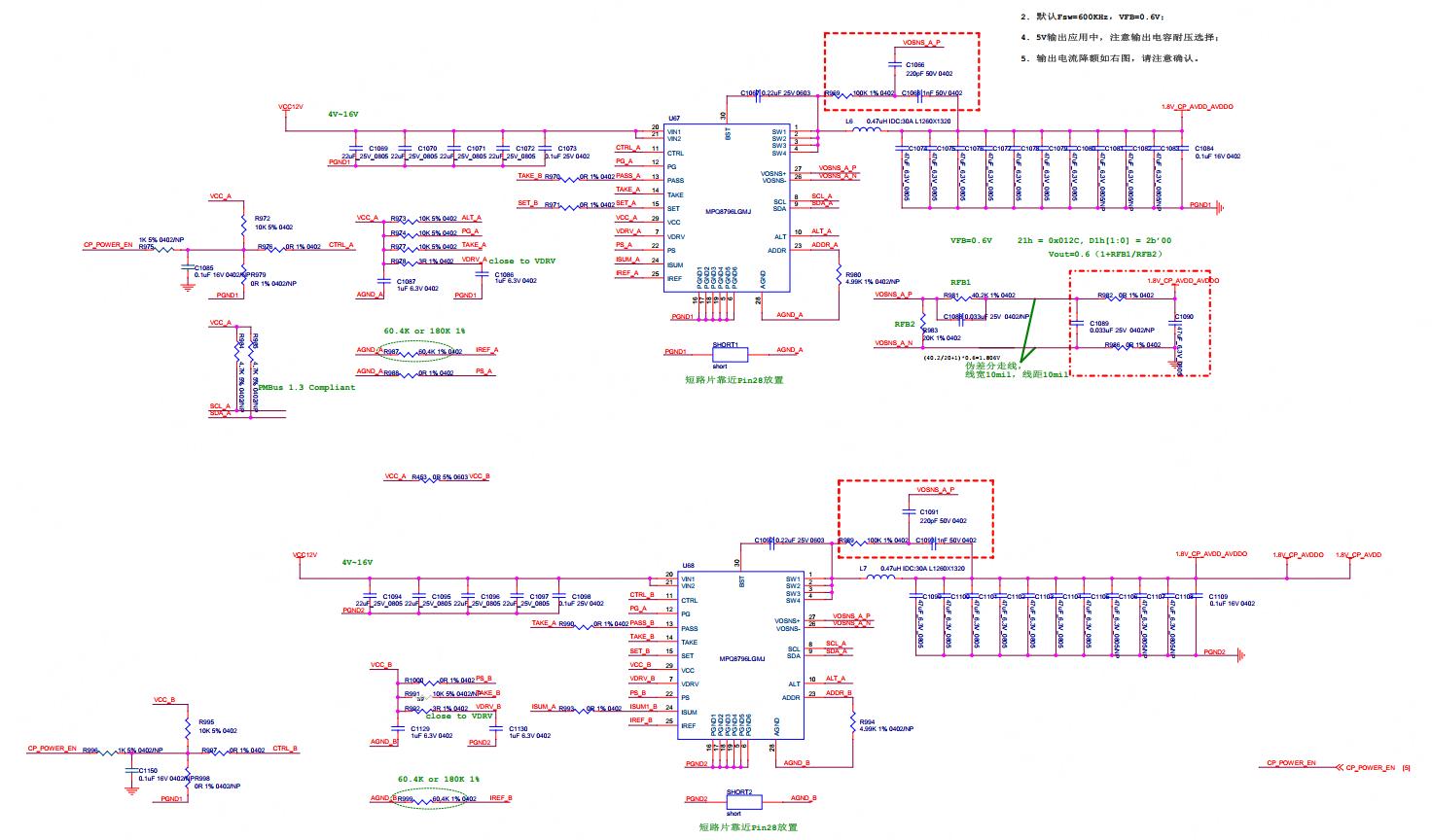

MPQ8796L并联应用时主芯片SW引脚损坏
请教MPS的技术专家们,我们产品在应用MPQ8796L采用两片并联的设计。应用输入电压Vin是12V,输出电压Vout是1.8V。输出最大电流在产品在开关机应用当中有大概10%的发生概率出现SW引脚对地短路烧坏。通过对芯片的拆解分析,发现损坏位置均为SW引脚对PGND的下MOS处,且均发生在并联电路中的主芯片,从芯片没有一例损坏。请问关于这个问题,是否有什么排查思路?
