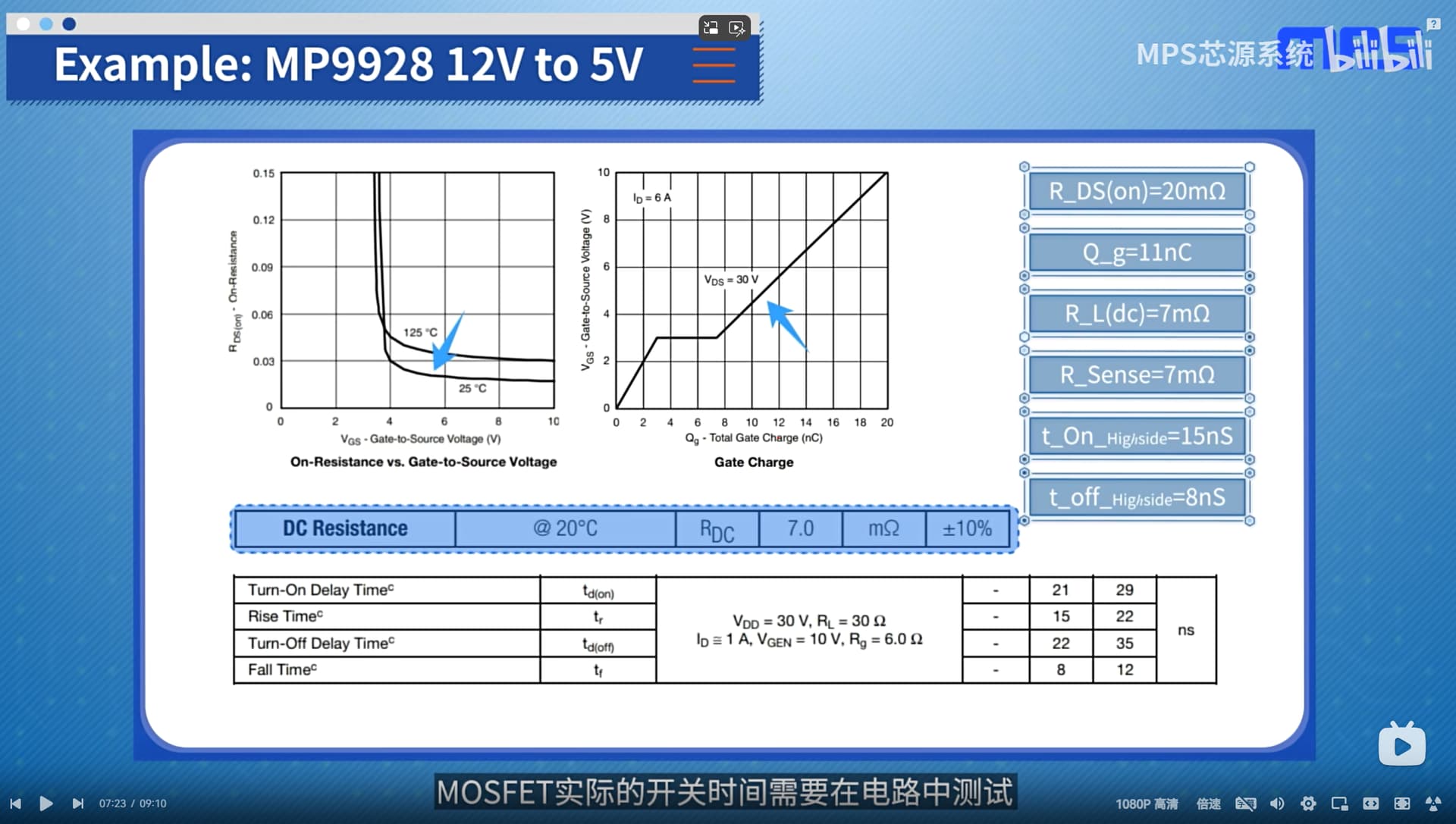

您好,电源小课堂里的提到的on time指的就是打开所需的时间,也就是rising time,可以看到视频里提供的算例取的值也是对应参数,off time 同理:
