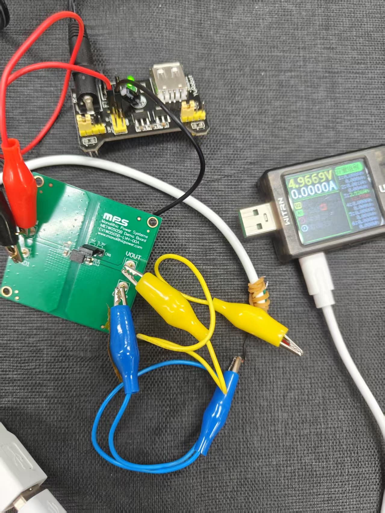

2 使用试验设备包括,
可调节供电电源,万用表,USB电压电流计,以及鳄鱼夹连接线和转换接头等。

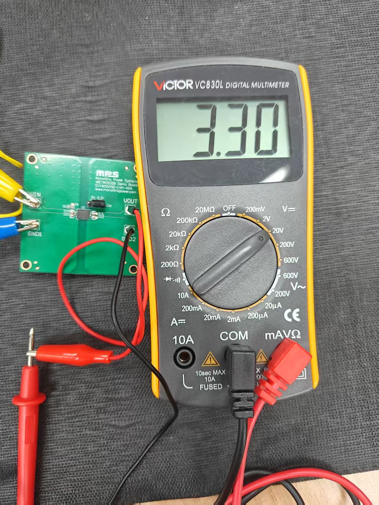

    3.1 电压3.3V设定的测量,
    通过跳线选择3.3V输出,测量输入电压和输出电压

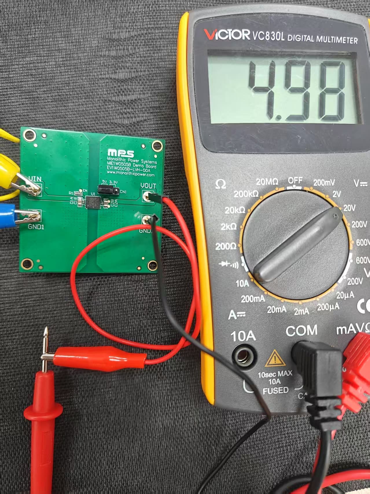

3.2 电压5.0V设定的测量,
通过跳线选择5.0V输出,测量输入电压和输出电压
4 这个上电测量的电压输出非常稳定,输出精度也很高。其中3.3V的在3.29~3.30V之间波动;而5.0V的就稍微下降一点。但仍然保持在精度范围内。
改变输入电压的范围,测量输出电压的变化。这个过程调节输入电压的变化,在标称的输入电压范围内,空载结果输出电压像牛一样稳,几乎没有变化。
说明输出电压稳定性非常好。
