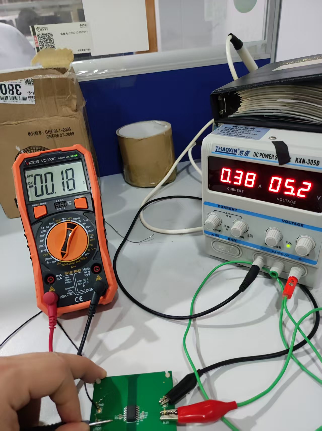

具体板子如图:只能发一张图片,看看吧。

这三种方式功耗测试如下:
1:输入5V,输出5V,接负载25欧姆
测试输入电压为5.0V,电流为380mA,输出电压为5.0V,电流为180mA,
输出功率/输入功率=5180/5380=47% ,如下图:
