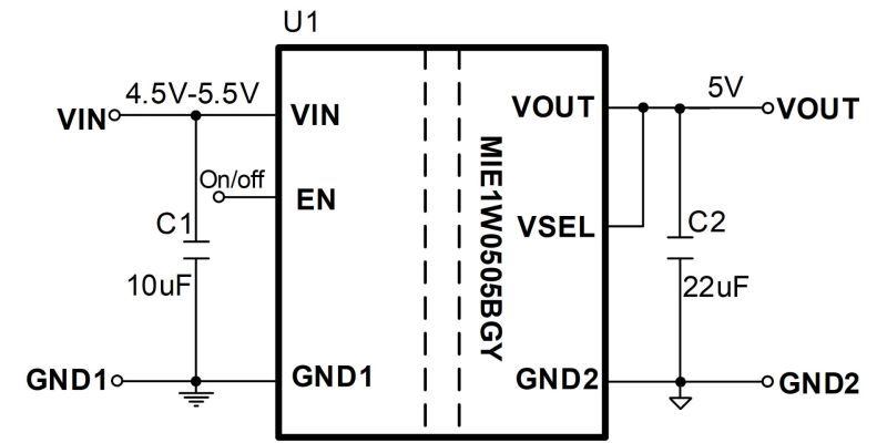

这款芯片好像新出的,没有找到该芯片的文档,只找到与其相近的文档 MIE1W0505BGY。
而我手上的是 MIE1W0505B3R。
    3V 至 5.5V 工作输入电压 (VIN) 范围
可选 5V 或 3.3V 输出电压 (VOUT):
5V 至 5V:可用负载电流 (ILOAD) ≥200mA
5V 至 3.3V:可用 ILOAD≥200mA
3.3V 至 3.3V:可用 ILOAD≥75mA
1W 最大输出功率 (POUT)
支持无限容性负载
0.5% 负载调整率
0.2% 线性调整率
连续短路保护 (SCP)
过温保护 (OTP)
IEC62368-1 CB 认证(计划中)
符合 EN55032 B 级排放标准
-40°C 至 125°C 工作温度范围
采用 SOIC-16 宽体 (WB) 封装

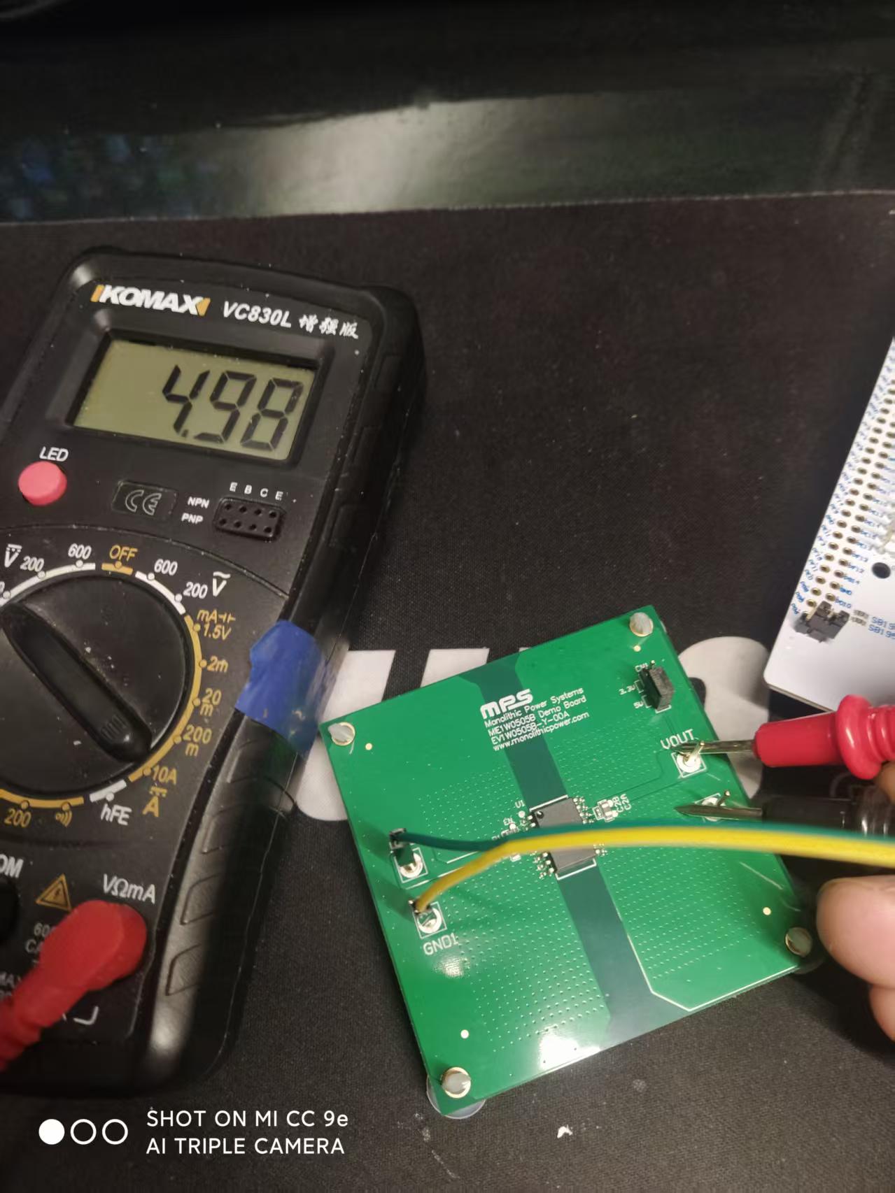

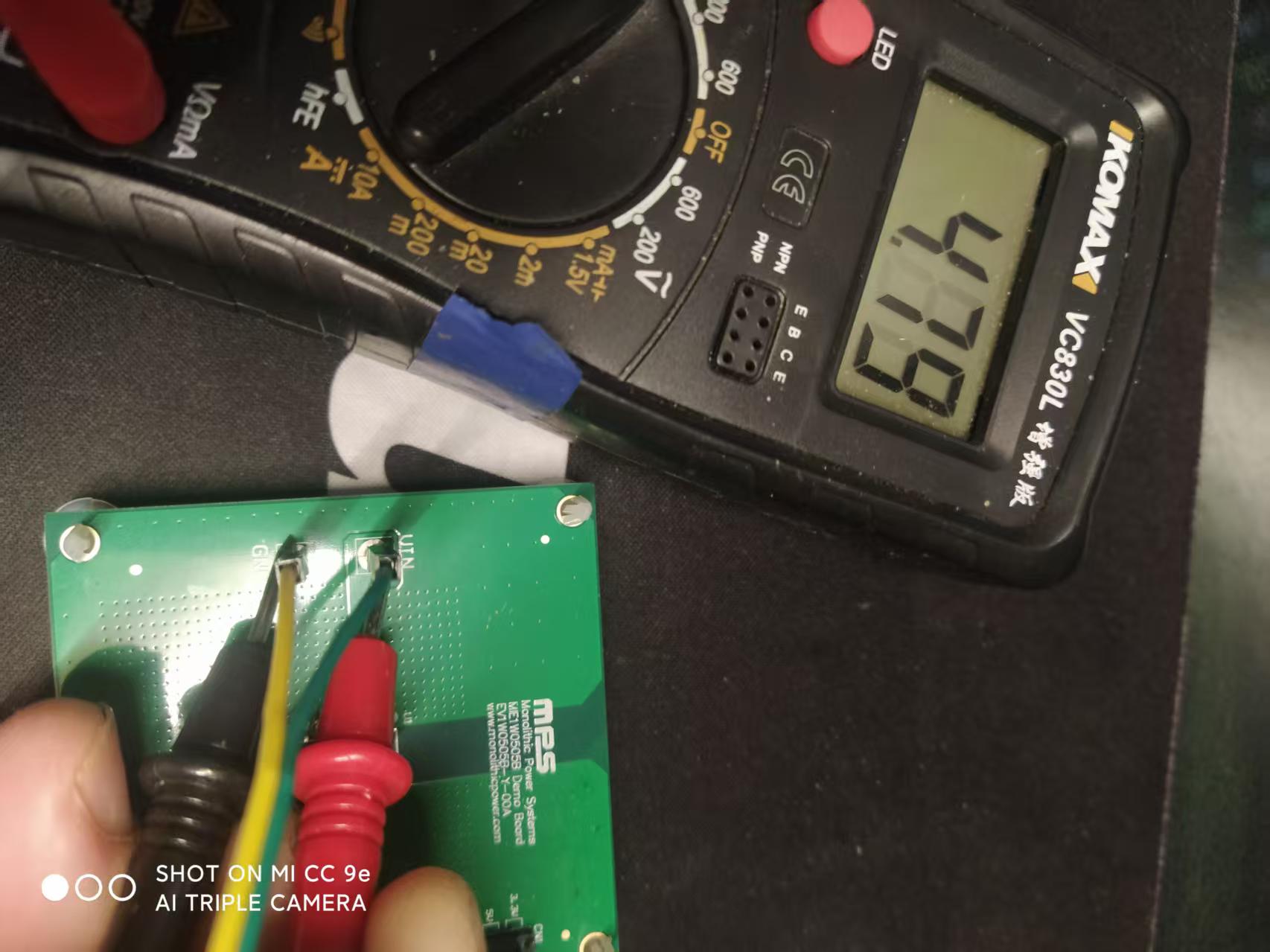

我手里的板子可以接3.3V和5V输入,当5V输入时可以跳线到3.3伏输出。
隔离芯片当然是地不通了。测了一下地确实不通。
