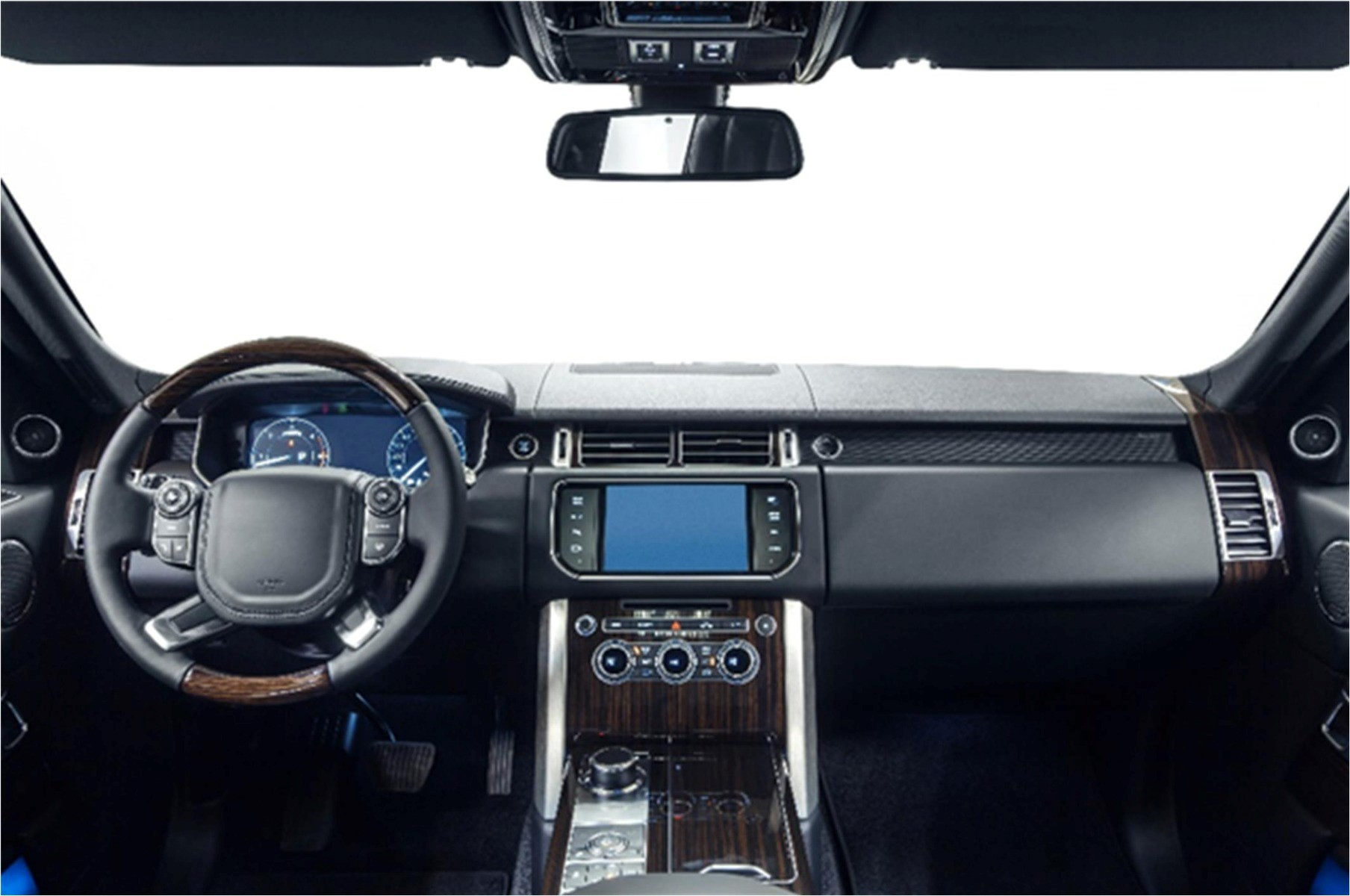

一直以来,旋转拨盘被广泛应用于各种人机界面 (HMI) 应用中。从汽车、白色家电,再到手机触摸屏,各种日用设备的触摸界面中都包括了按钮、旋钮和拨盘功能。这些功能不仅将人类输入转化为电信号,而且还提供了一项重要的功能——触觉反馈。这种功能对时间敏感情况下的安全相关功能尤其有用,例如当用户在黑暗的驾驶舱移动舱内部时,或者调节医用泵的流量时(见图 1),按钮应该要很容易通过触摸来定位,而无需额外的视觉识别。
图 1:汽车内部的控制台和方向盘控制
