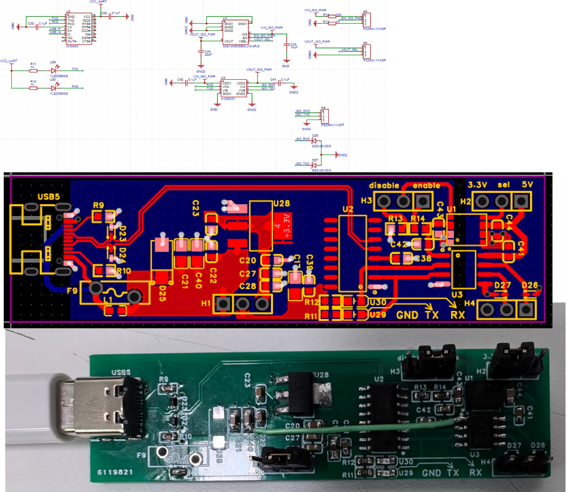

利用申请的样品做了一个Type C接口的USB转隔离串口,可以配置为LVTTL电平、TTL电平。
短接了隔离信号后端的串口RX、TX信号,测试收发不同波特率,自收发都是正常的。最后上一个实物串口小板的图片(图中的绿线是由于隔离电源的输入断网了飞线补救 :sweat_smile:)。
