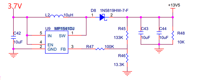

使用MP1541DJ设计3.7V转13.5V电路,10uH电感啸叫,去耦电容为两个10uf的0805陶瓷电容
Check list:
1.测量SW波形是否频率稳定,如果采样走线差,可能导致开关频率不稳定出现声音,或者调整环路,尝试上分压电阻并电容
2.查看电感电流是否饱和,假如输出100mA/12V,输入4V 时,输入电流为300mA, 电感电流能力需要>300mA*1.4
3.一般对于噪音而言:一体成型电感>屏蔽电感>工字电感
          后面的负载是一个OLED屏幕,输出电流为几十ma,上分压电阻并联一个330PF电容并无改善,使用示波器量SW脚,会周期性出现中断现象,直接使用此电路接电子负载时,没有出现啸叫,这是否与OLED的特性有关,有没有什么较好的解决方法
您好,可以尝试输出电容由陶瓷电容改为电解电容或者钽电容,看是不是陶瓷电容的压电效应导致的,如果有条件将输出电容上电压波形和SW波形一起示波器抓取提供下
