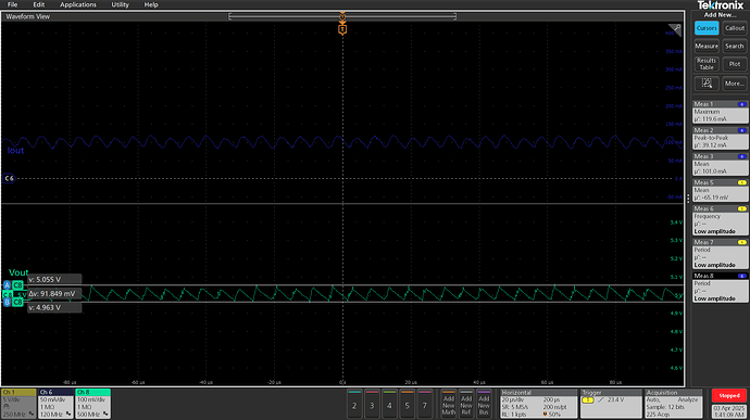

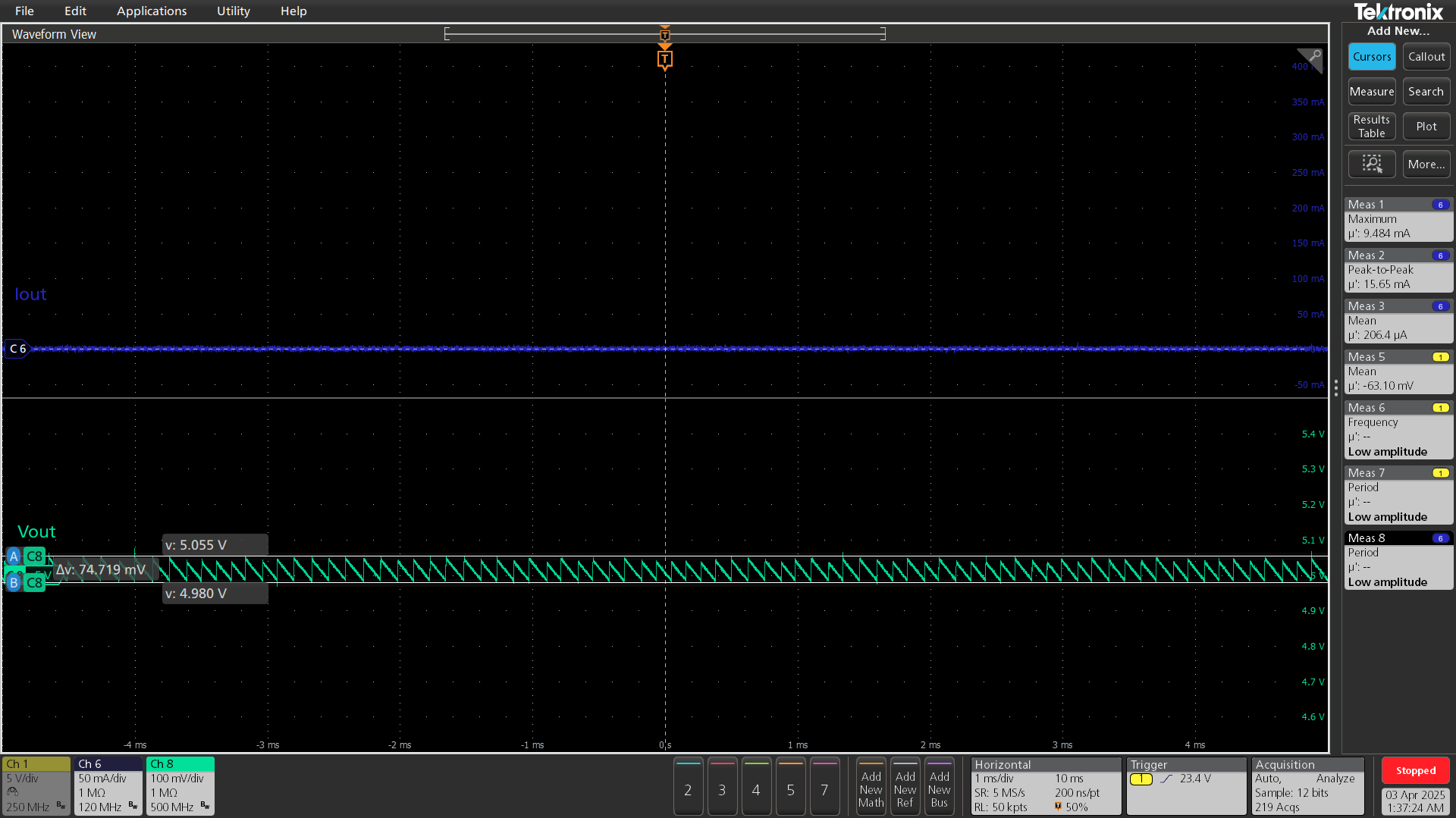

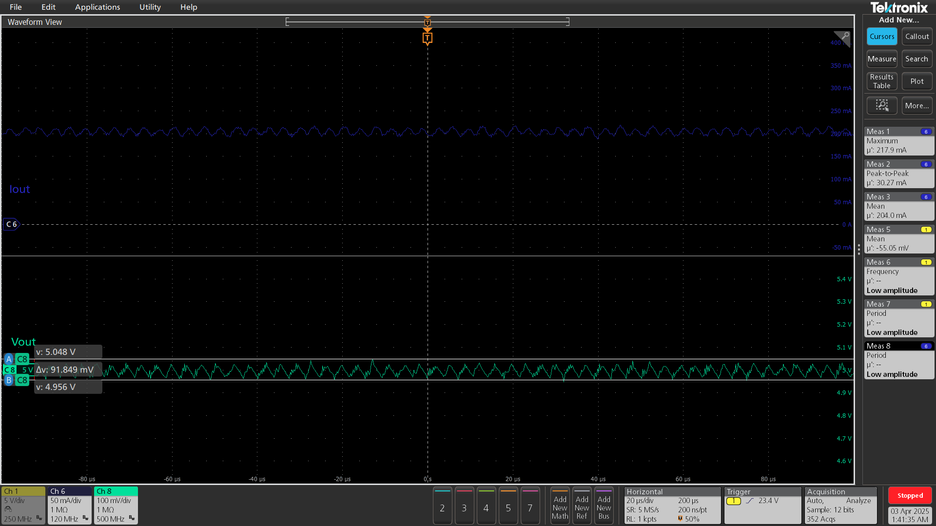

测试条件:EVM板默认电容设置。Vin = 5V,Vout = 5V,测量Iout分别为0/50/100/200mA。
测试结果:500MHz带宽下,纹波峰峰值分别为75/75/92/92mV。总体符合datasheet中typical 60mV,max 100mV的描述。另外注意到,当Iout = 0时,开关频率fsw = 8kHz。随着负载增加,开关频率也是随之增加。当Iout = 200mA时,fsw = 250kHz。
附件图片为纹波测量结果。
