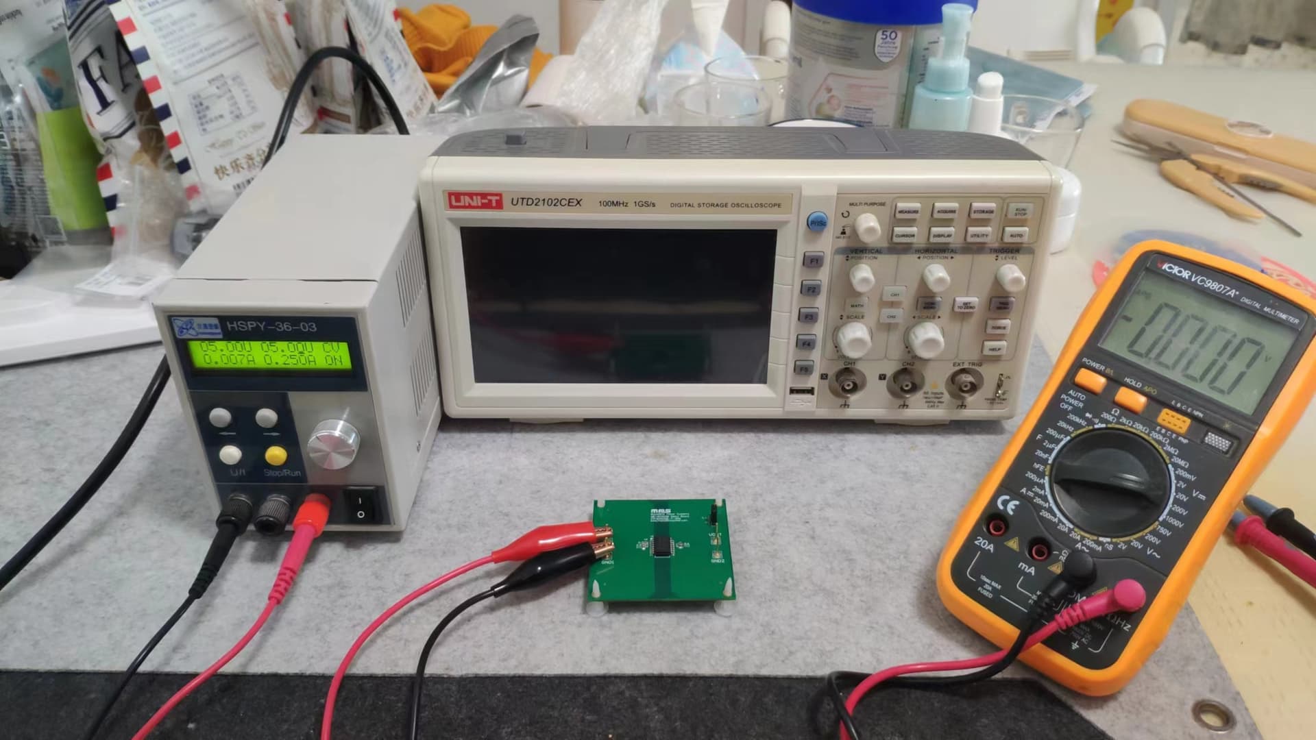

我有一台100MHz 1Gs/s的示波器,对于电源纹波的测量,我们要使用示波器的交流耦合选项来去除直流干扰,也更加方便我们观察电源输出质量。说干就干,您瞧,我这环境这不就搭建起来了!

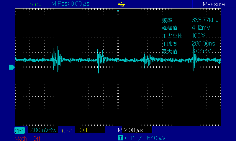

对于空载应用场景,我们只需要在负载输出端直接连接上示波器的探头即可。简单又简单,来看看纹波测量的结果吧,如下图所示:
我们从示波器的测量结果可以看到空载的纹波仅有xxmV。非常棒的输出结果。
