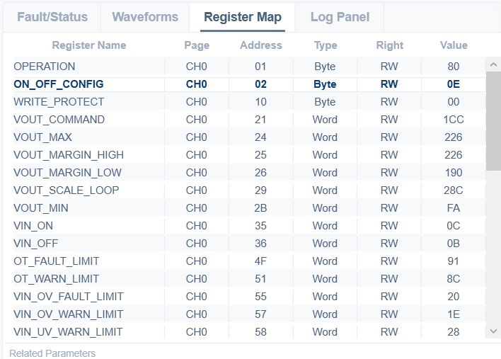

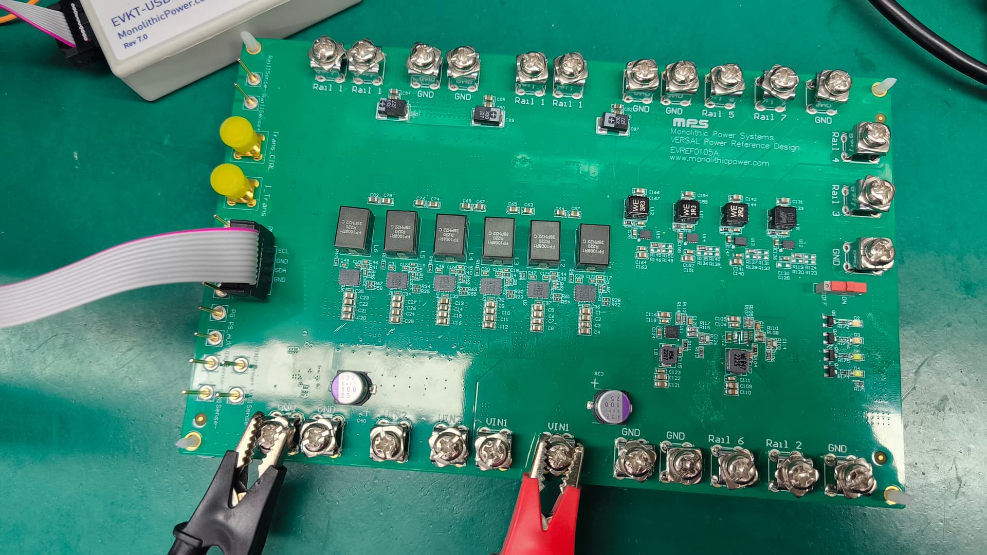

求助,现在我想用evref0105a板测试MP8796B多相功能
但是VOUT无论如何调寄存器都没有输出
VIN12V VCC3.3V PG为0V,下图是寄存器数值
是不是只需要配置01和02寄存器就能开启输出呢,还需要配置别的寄存器吗
您好,
请问status界面有没有报错呢?
如果没有报错的话,需要检查一下EN是否拉高。
您也可以把目前的FW导出放在附件中.
