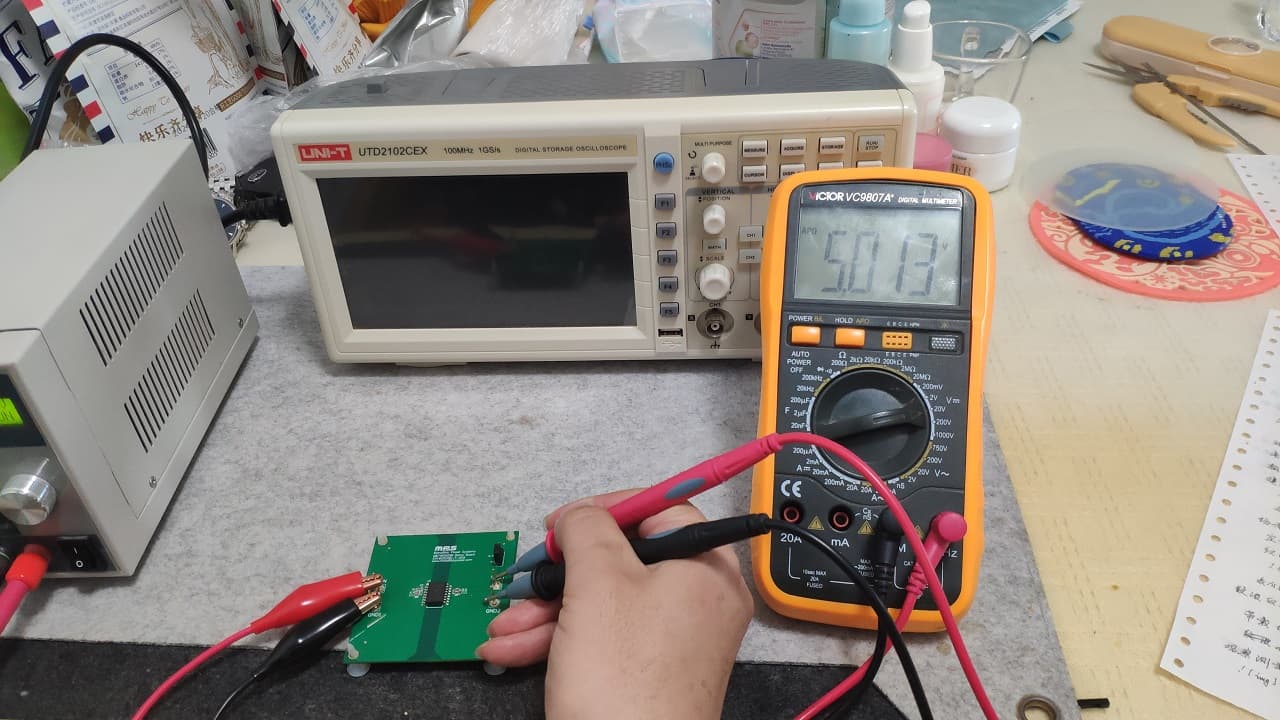

  当短路跳线帽放置于5v选择位。

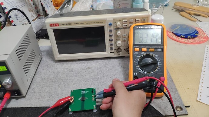

  当短路跳线帽放置于3.3v选择位。
注意:MIE1W0505B仅在上电才检测Vsel引脚。换句话说,如果中途变更Vsel引脚电平状态,则输出电压并不会改变。
