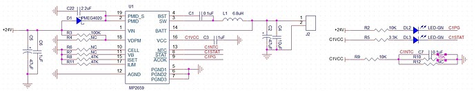

我使用MP2659搭建了一个电路,旨在建立一个小体积的4s电池充电器。原理图如下:
现在的问题是:我使用一个4s2p电池进行测试,当电池电压比较高时(测试了16.1V和16.3V两个),当电路板上电后再连接电池则无法充电,线连接电池再上电则可以充电。测试了一个12V的电池,上电后再连接电池可以充电。请问,发生上述情况是否正常?若是一场,原因可能是?我要如何调试?

您好,MP2659先上电再接电池,芯片会处于“电池已经判满”的状态。这时候如果插进来的电池电压高于recharge阈值就不充电。
而先接电池再上电会重新开始一个充电流程,所以会充电。您描述的现象是符合MP2659的正常工作逻辑的。

但是这个现象是电池电压15.9V(4串电池)以上就不充了,这并不正常吧?
您好,先上电再接入一个低于recharge阈值的欠电电池,MP2659也会开始充电,直至电池充满。总之是否判满进入复充recharge逻辑,是与和输入电源、电池的接入顺序有关。
