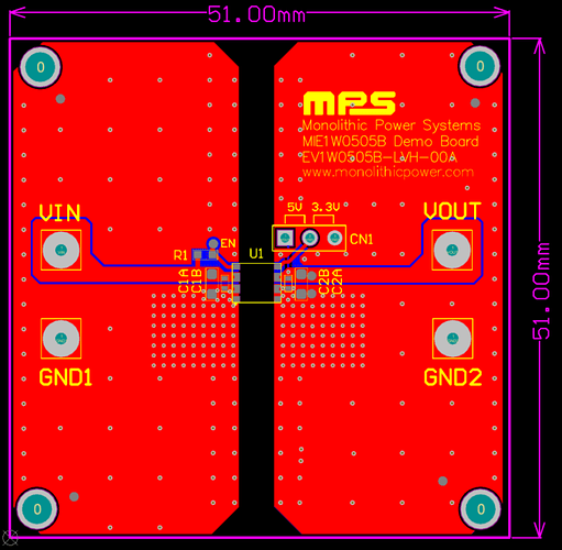

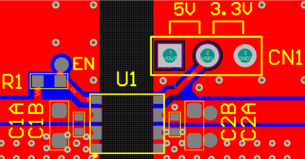

MIE1W0505B的评估板的Layout性能分析如下
1.电压输入电容应该尽量靠近MIE1W0505B的输入电压引脚 - 经确认,电容C1A和C1B靠近芯片
2.输入电容应该按照小容值电容优先靠近芯片 - 确认OK
3.电压输出电容应该尽量靠近MIE1W0505B的输出电压引脚 - 经确认,电容C2A和C2B靠近芯片
4.输出电容应该按照小容值电容优先靠近芯片 - 确认OK
5.输出电压及关键信号放置测试点方便测量信号 - 确认OK
6.电路板放置显著丝印(如评估板名称、版本号等)以便识别 - 确认OK
评估板PCB Layout细节图片如下
