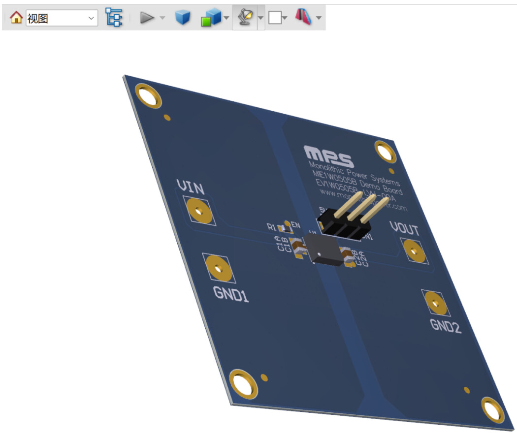

上次测评MIE1W0505B评估板PCB Layout 3D的模型,本次进行简单优化。

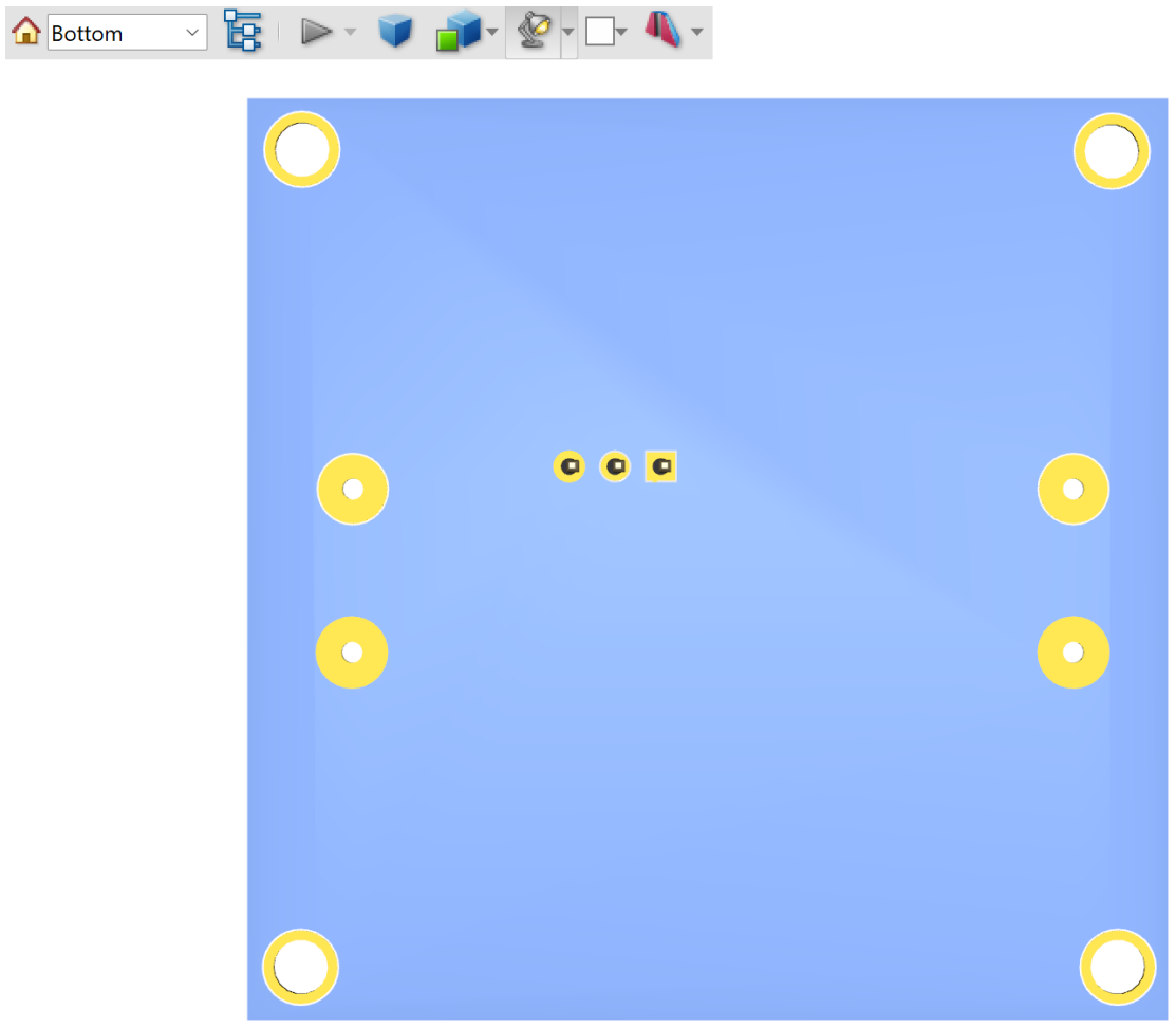

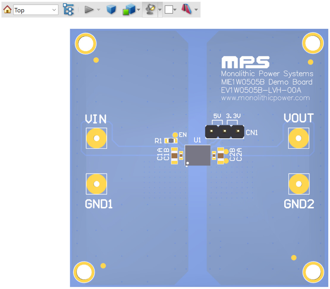

先贴上评估板现有的3D模型一会可以对比看一下,如下图

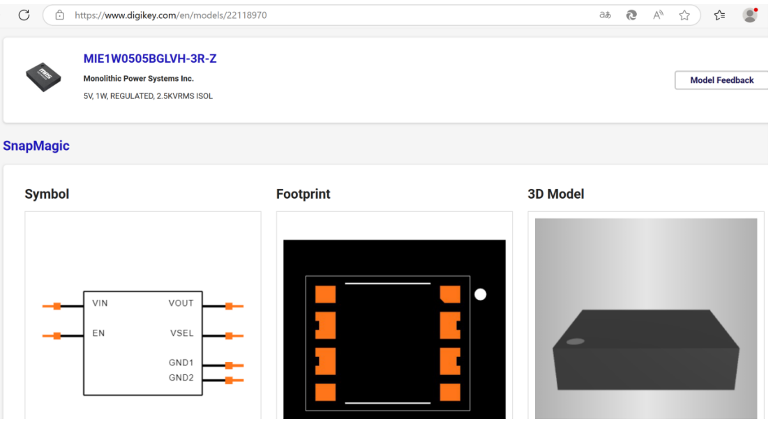

在导出后的PCB lib中,在元器件的封装上添加元器件的3D模型。尤其是MIE1W0505BGLVH芯片的3D模型需要到MPS官网或者其他渠道去找,本次是在Digikey网站上下载了MIE1W0505BGLVH的3D模型,并且添加到了芯片的PCB封装中。
3D模型添加结束后更新PCB lib到PCB Layout中。

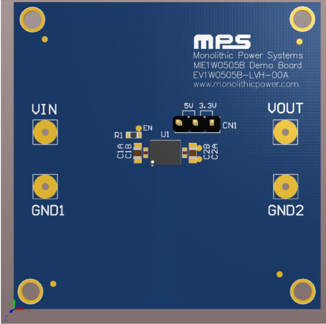

更新后的PCB Layou 3D模型如下图

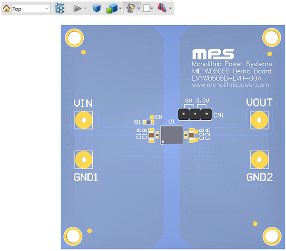

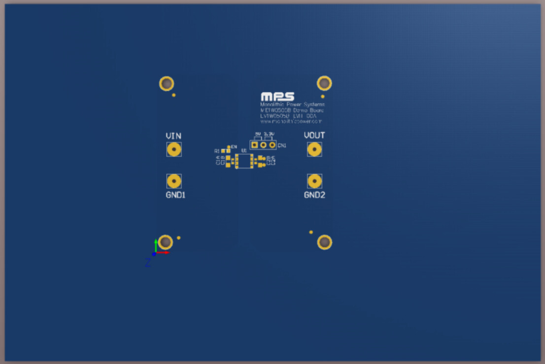

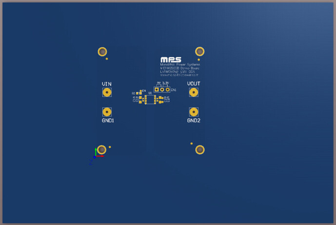

还差最后一步,更新PCB 的板框,否则3D模型中看起来比实际的PCB 大很多。
更新PCB 板框的3D 模型图如下~~

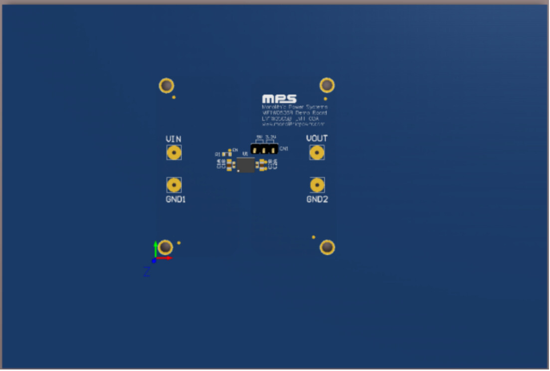

当然了,也可以导出PCB layout 的3D模型为PDF格式,如下图
顶视图如下:

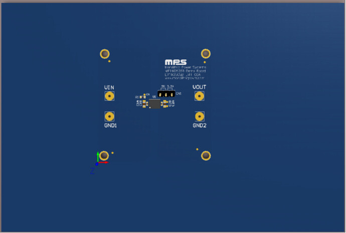

底视图如下:

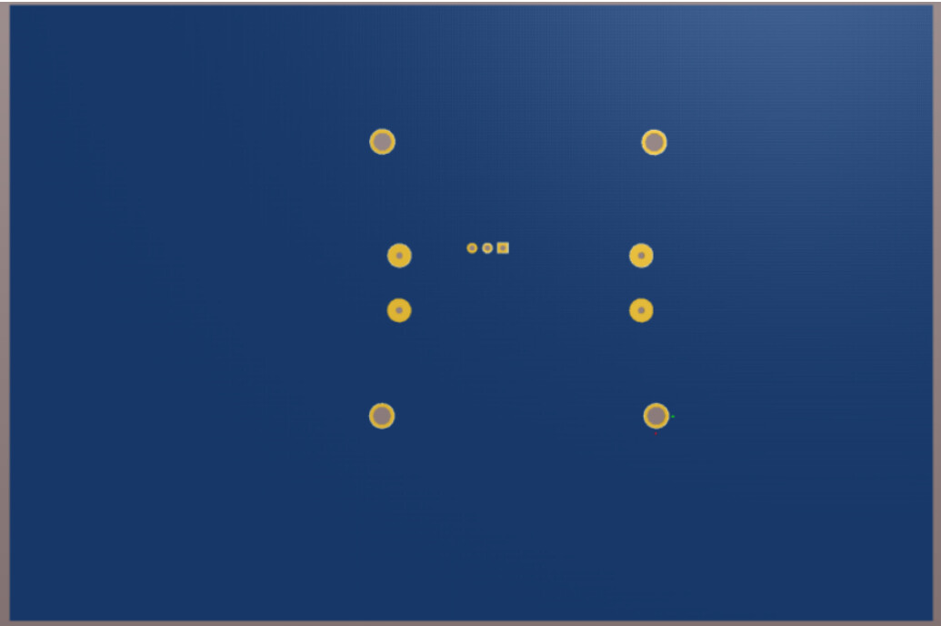

侧视图如下:
