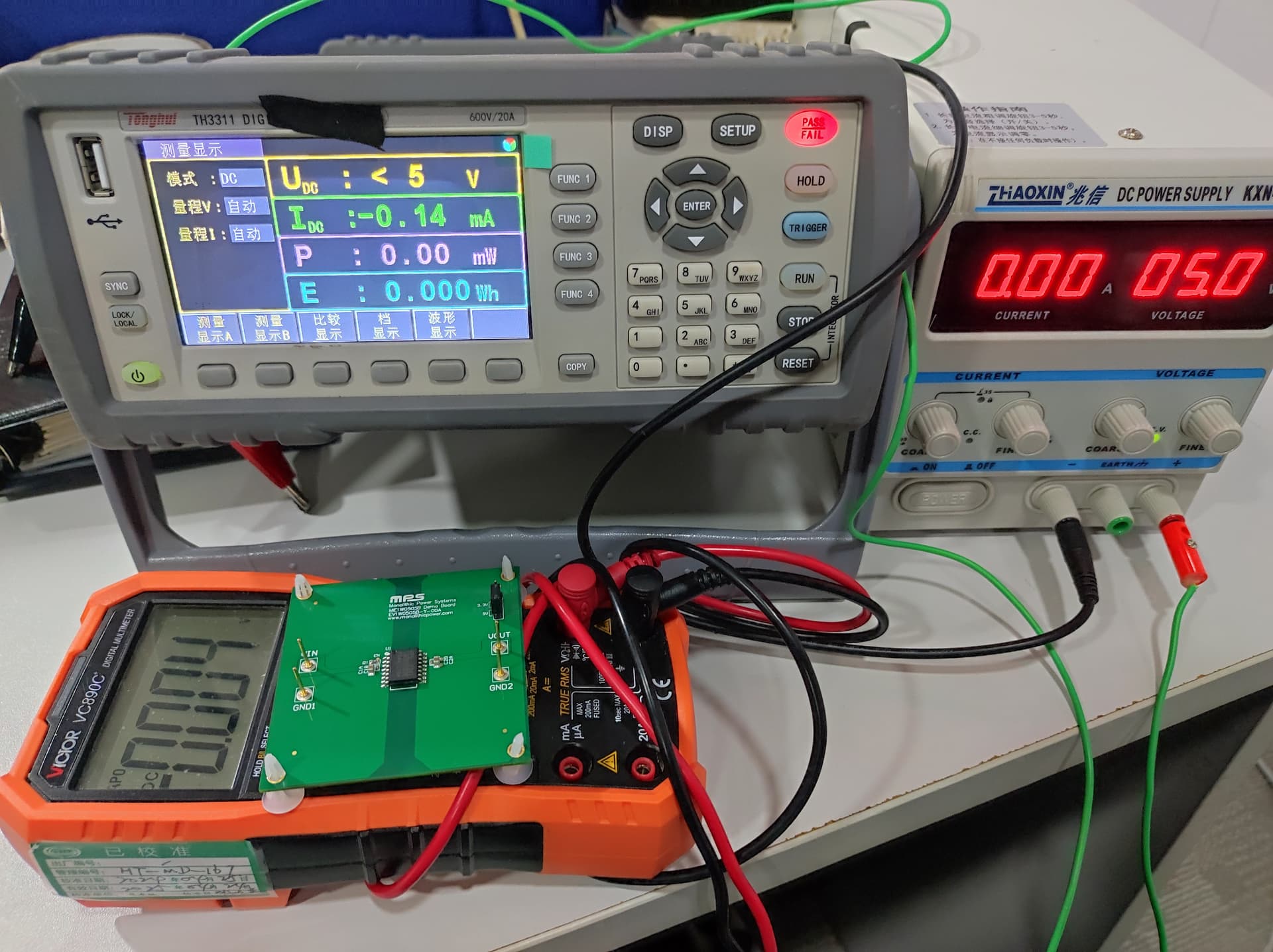

现在来测量验证一下隔离模块的这个指标,选择5V TO 5V这个工作模式,具体方法如下:
根据规格书固定输入电压为5V,在0~200mA的范围内设定负载,测量输出电压的值,记录差值。

现在来测量验证一下隔离模块的这个指标,也选择5V TO 5V这个工作模式,具体方法如下:
根据规格书固定输出电流为200mA,输入电压4.5V~5.5V的范围内变化,测量输出电压的值,记录差值。

用到的测试仪器有电源供应器,电子负载,万用表以及隔离电源模块评估板,型号EV1W0505B-Y-00A。下面图片:
