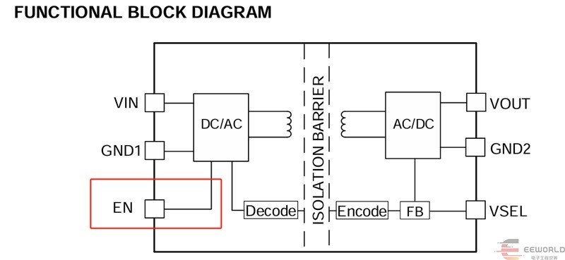

EN引脚:
功能:
启用引脚。将EN引脚拉高,启用MIE1W0505BGLVH;将其拉低以禁用MIE1W0505BGLVH。不要让这个别针浮动。
EN工作电压:
功能框架:
启用(EN)
EN引脚用于使能或禁用MIE1WO505BGLVH。当EN引脚上的电压高于2V月Vin高于VinUVLO战值时,MIE1W0505BGLVH使能所有功能并开始切换。如果EN电压(Ven)低于其下阈值(0.4V),则切换被禁用。对于自动启动,将EN引脚直接连接到Vin或通过电阻分压器连接。

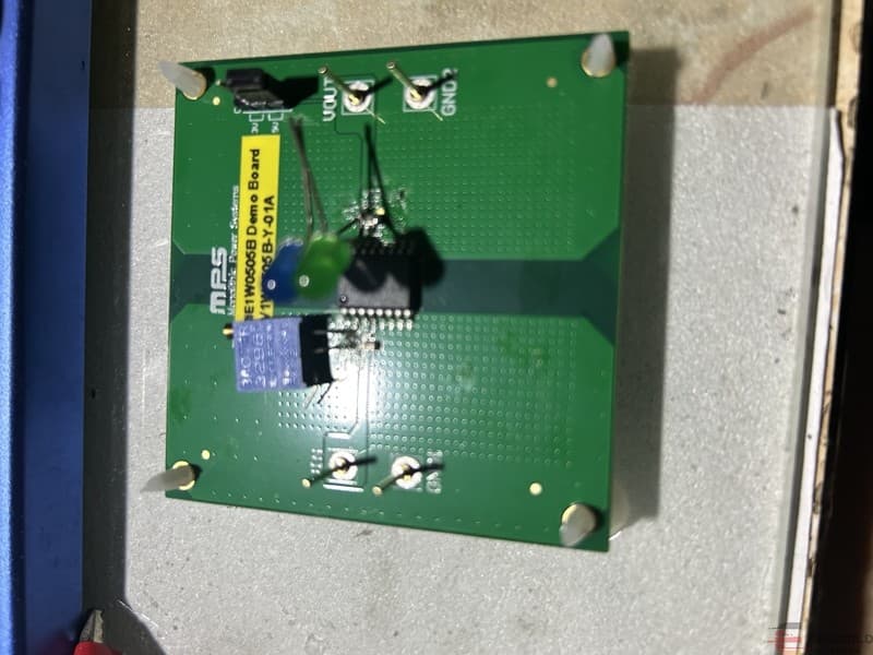

连接好电位器的图片:

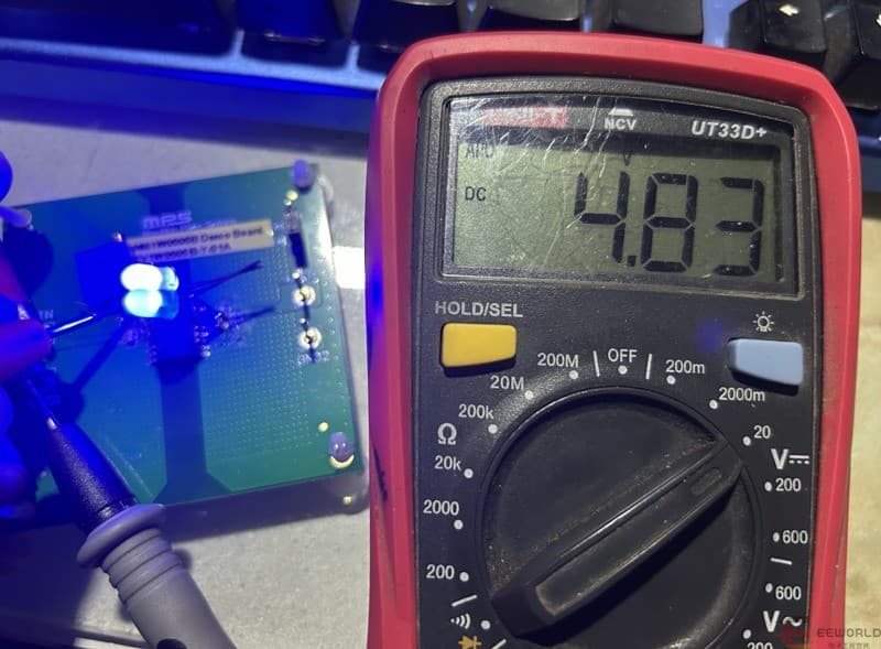

点亮状态
工作电压在4.8V,输入电压也是4.8V

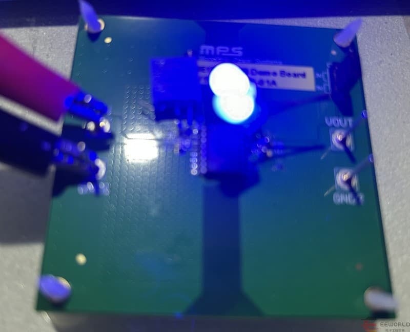

调整电压到0V,输出截止:
