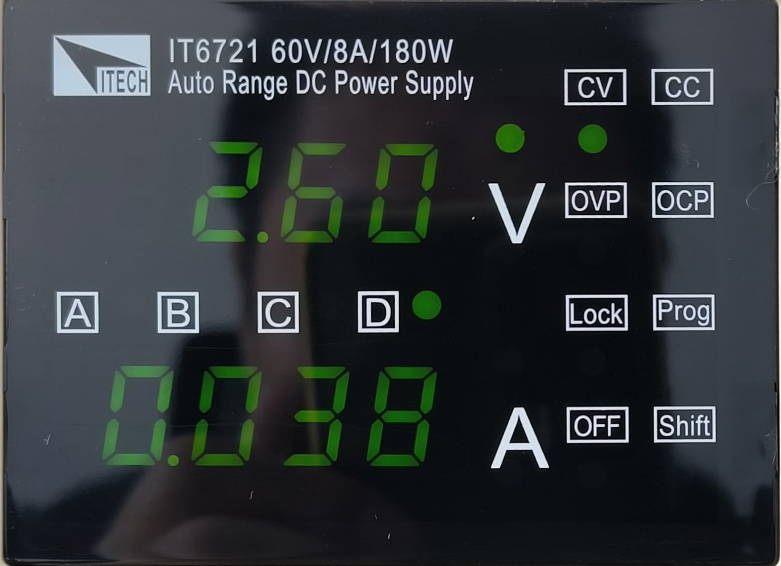

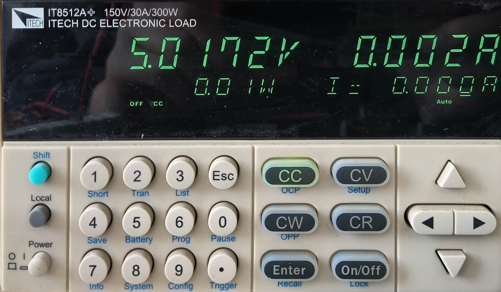

①空载时输出达到5V,输入的最低电压:2.6V

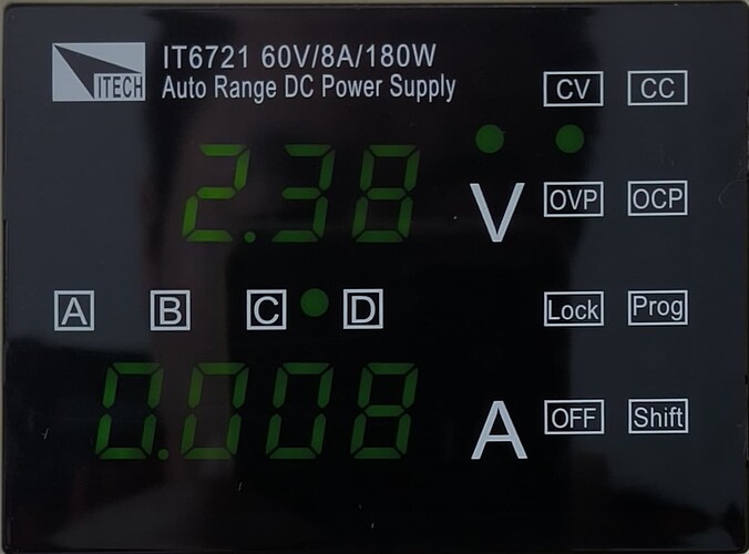

②输出空载时,输出掉电时输入电压:2.4V左右

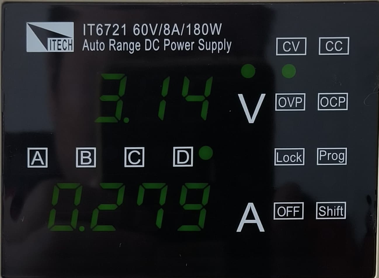

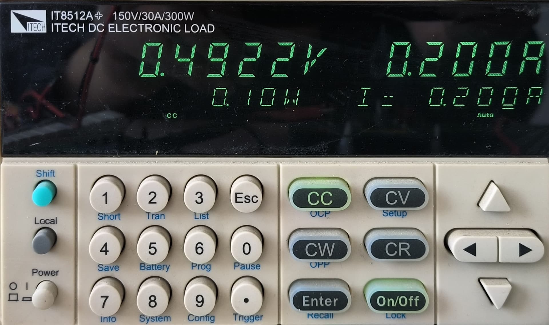

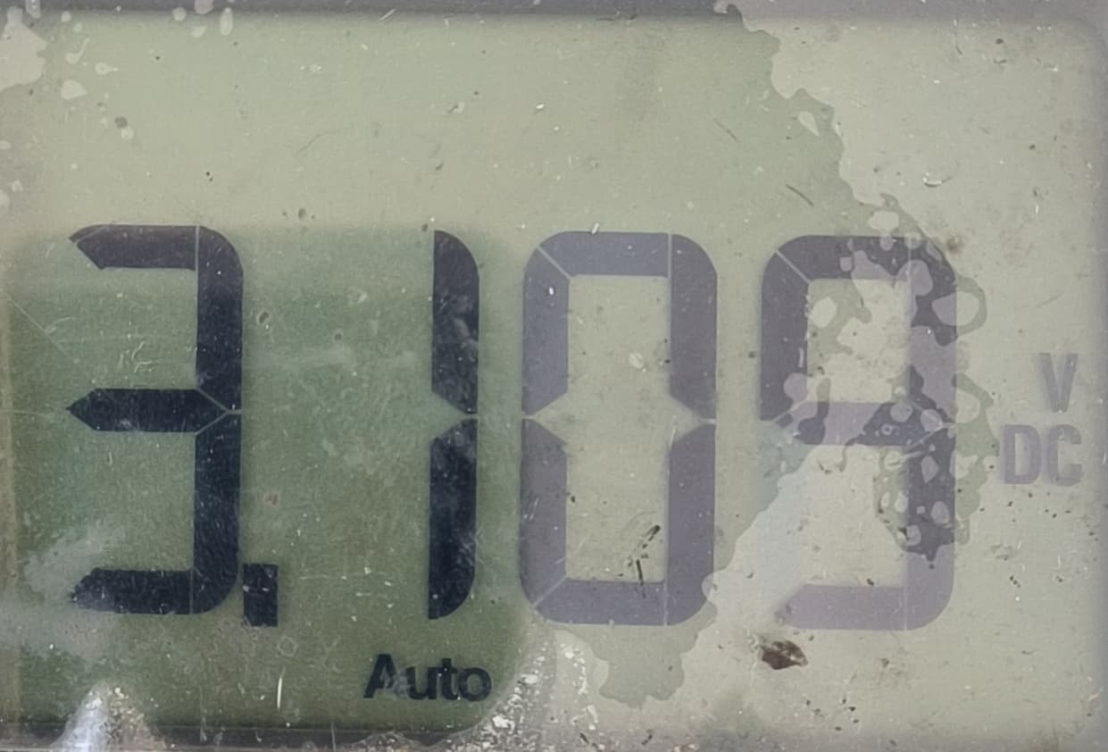

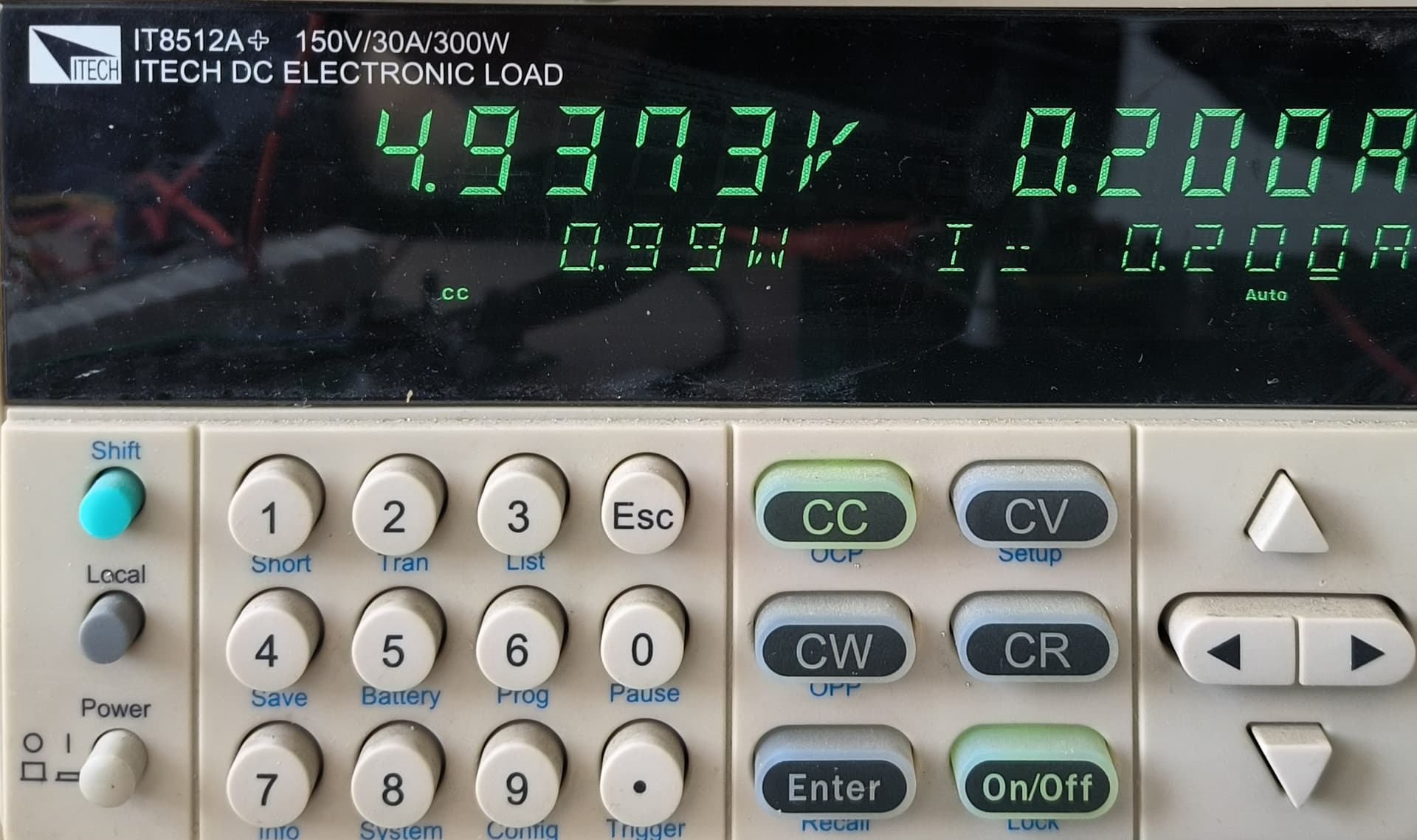

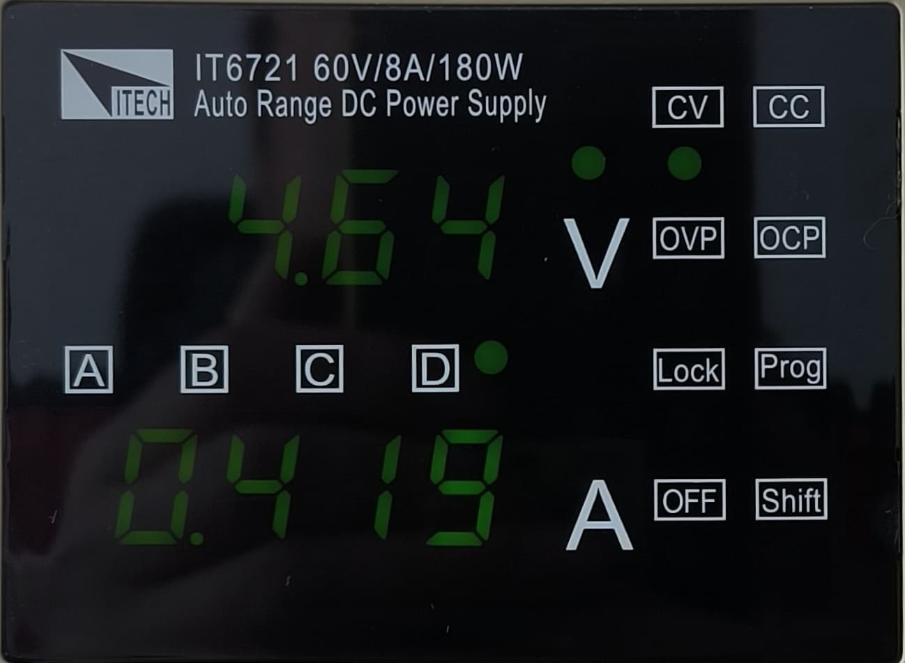

③负载满载(200mA),输出达到5V状态时,输入的电压值:
此时测得样板输入端电压值:

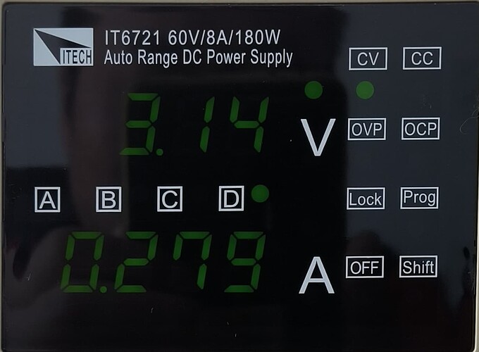

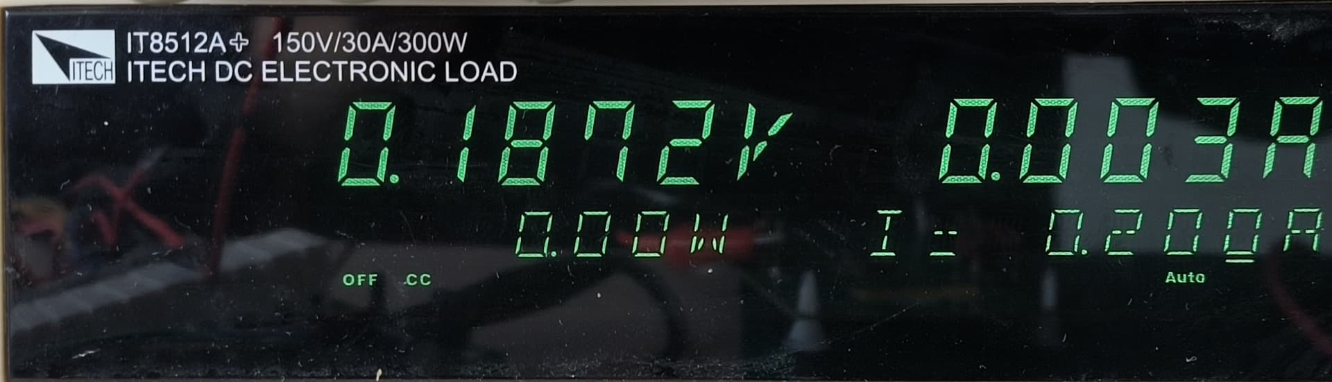

③输出满载(定电流200mA)时,输出掉电时输入电压:约为3.2V左右

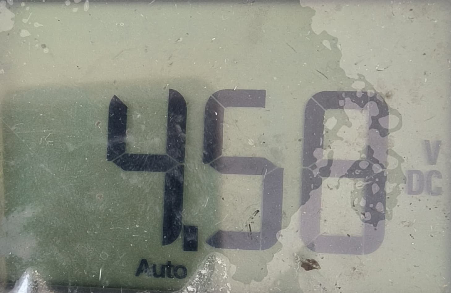

说明下,如果从4.6V慢慢调低,其输出电压也会跟随降低,基本上输入输出压差在0.5V左右,在输入端电压降至3.2V时,将关闭输出:

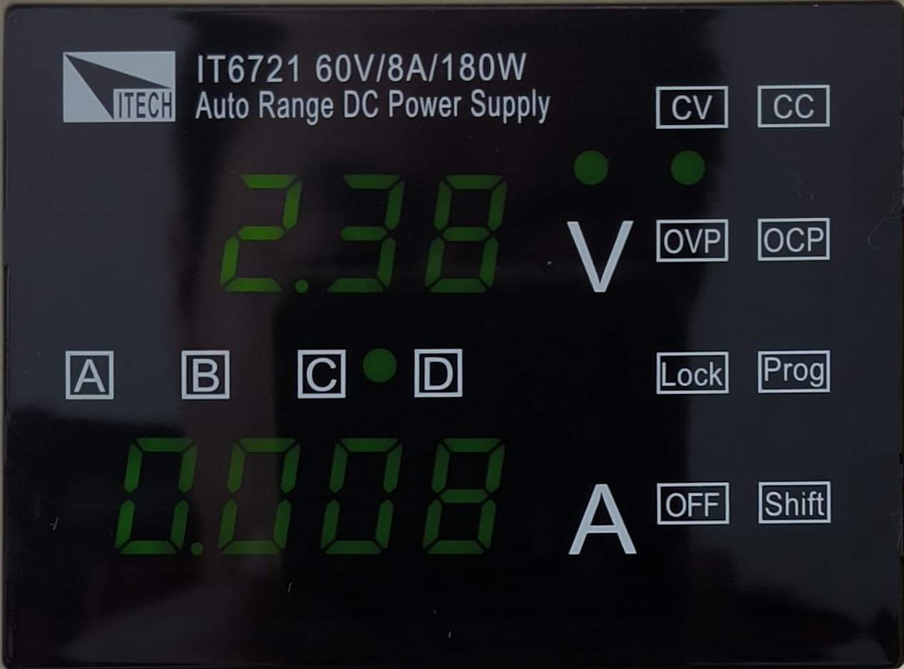

模块输出掉电时其输入电压:
