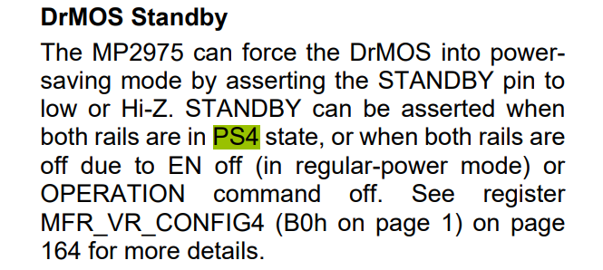

问题1:MP2975规格书中DrMOS在PS4 state模式可进入休眠。
PS4/3 state是什么模式,模式怎么切换没有详细藐视,望解答。
问题2:MP2975 standby的推出机制是什么?
您好,
PS3/4 等PS态是由intel定义的,由CPU发出指令进行切换;
如果您需要直接通过I2C对VR的控制来实现standby功能,有两种方式:
1)把Rail1 和 Rail2的EN关off;
2)直接在OPERATION(01h)中设置off。
关于PS3/4,可以查看这个帖子:
