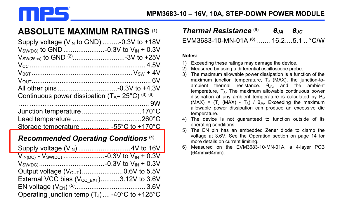

Vin:4V-16V的这个4V下限,是指芯片VCC没有额外供电,需要从内部LDO取电的时候,因为LDO需要有压差,为了保证VCC有足够的电压,需要限定最低Vin电压为4V。

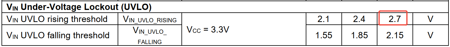

Vin:2.7V-16V需要的是VCC有一个稳定的3.3V供电,此时最低输入电压由Vin的ULVO的最大值限制,也就是2.7V

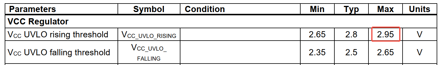

如果VCC没有单独稳定的3.3V供电,但是输入电压范围在3.3V附近且不超过VCC的耐压,可以将VCC和Vin接在一起,VCC的电由Vin直接供。此时的最低输入电压取决于VCC UVLO和Vin UVLO中数值较大的那一个,也就是2.95V
