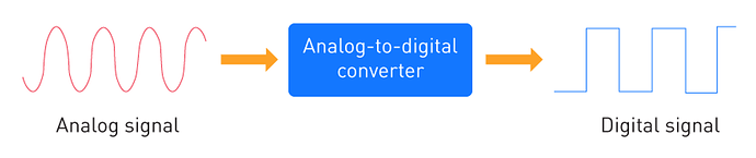

在数字信号的处理过程中,有一个复杂的设备叫做模数转换器(ADC),它的主要作用是将时间/幅度连续的模拟信号转换成具有离散幅度的数字信号。
图 1:ADC 工作原理

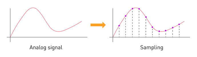

采样: 采样是转换过程的第一步。在这个阶段,ADC对连续模拟信号的离散时间间隔进行采样,以提供信号幅度的一系列快照。采样率(也称为采样频率)是指对信号进行采样的速率。奈奎斯特-香农采样定理指出,为了有效捕获信号并防止混叠,采样频率必须至少为输入信号最高频率分量的两倍。
图 2:模拟信号的采样(ADC)

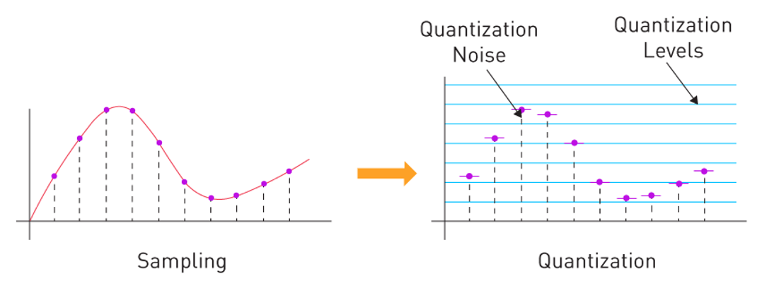

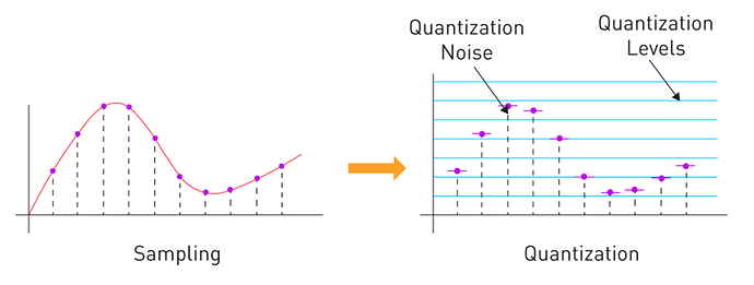

量化: 量化是采样后的处理阶段。在此阶段,采样信号的连续振幅被划分为若干离散电平。量化电平由模数转换器(ADC)的分辨率决定,该分辨率通常以比特数表示。一个n位ADC具有 2^n 个不同量化电平,例如3位ADC就拥有8 (2^3) 个离散电平。量化过程会引入实际模拟值与量化数字值之间的偏差,这种偏差称为量化误差,或称作"量化噪声"。
图 3:模拟信号的量化(ADC)

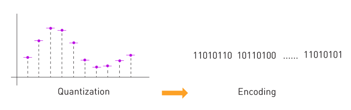

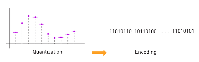

数字编码: 数字编码是转换的最后一个阶段。在此阶段,每个量化级别都会被赋予一个不同的二进制代码。最终,模拟信号被转换成数字系统可以处理的数字形式。
图 4:模拟信号的编码(ADC)

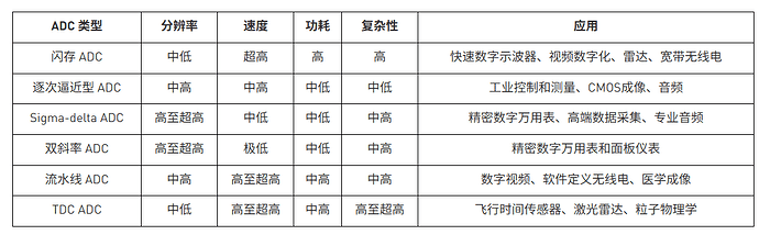

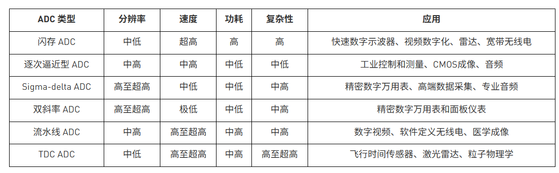

不同类型的 ADC
ADC 种类繁多,每一种都采用不同的技术进行模拟-数字信号转换。采用哪种 ADC应根据具体应用需求来定,例如速度、精度、功耗和成本需求等。
闪存ADC(并行ADC):
工作原理: 闪存ADC中的每个比较器将输入信号与不同参考电压进行比较。编码电路接收来自比较器的数据并产生一个数字输出。
优点: 闪存ADC的主要优势在于其高速度。其转换过程只需一次操作即可完成,因此是速度最快的ADC。
缺点: 由于高分辨率转换需要大量比较器,因此价格昂贵且功耗高。闪存ADC尺寸较大且功耗过高,因此不适于高分辨率应用。
应用: 闪存ADC常用于示波器和雷达等对速度要求极高的设备。凭借高速转换能力,它们成为记录快速瞬态信号的理想选择。
逐次逼近寄存器 (SAR) ADC:
工作原理: SAR ADC 采用二进制搜索技术发现输入电压。最低有效位 (LSB) 位于最高有效位 (MSB) 之后。
优点: 相比闪存 ADC,SAR ADC在功耗和尺寸方面更高效,可以得到更高的分辨率。它在功耗、速度和分辨率之间取得了良好的平衡。
缺点: SAR ADC 的主要缺点是速度慢。它分步进行转换,而不是一次性完成,因此速度比 Flash ADC 慢。
应用: 电源管理系统、通信设备和数据采集系统中都常用到 SAR ADC。它适用范围广泛,就是因为在速度、分辨率和功耗之间实现了合理的平衡。
Sigma-Delta (Σ-Δ) ADC:
工作原理: 为了提高分辨率和精度,Sigma-Delta ADC 采用了噪声整形和过采样技术,然后在输出之前应用滤波器将数据速率降至可接受的水平。
优点: 由于精度极高,Sigma-Delta ADC 常用于音频应用。它拥有出色的分辨率、精度以及噪声整形能力,非常适合精密测量和音频压缩。
缺点: 速度慢是Sigma-Delta ADC 的主要缺点,它比 SAR 和闪存 ADC 都要慢。而且,过采样之后,它需要复杂的数字滤波器来降低数据速率。
应用: Sigma-Delta ADC 常用于高精度测量和音频应用。其出色的分辨率、精度和噪声整形能力非常适合音频编码和精密测量。
双斜率 ADC:
工作原理: 双斜率ADC首先对输入信号进行一定时间的积分,然后再以设定速率将信号反积分至零。为生成数字输出,需要监控与输入电压成比例的反积分时间。
优点: 双斜率ADC虽然速度较慢,但精度高,噪声抑制效果也很好。此外,它具有良好的线性度和抗噪声能力,非常适合精密测量。
缺点: 双斜率ADC的主要缺点是速度慢,它是最慢的ADC。此外,由于需要精确的时钟,其执行难度也较大。
应用: 数字万用表和其他测量设备经常采用双斜率ADC,因为它具有出色的精度和强大的噪声抑制能力。此外,它也适用于转换速度要求不高的应用。
流水线型 ADC:
工作原理: 流水线型ADC将转换过程划分为多个阶段,每个阶段处理一位转换数据。各阶段之间采用类似流水线的连接方式,可实现高速、高分辨率的转换。它无需使用专门的超高速器件即可实现高转换速率,因此常用于高速应用。
优点: 流水线ADC适用于要求高速和高分辨率的应用。它实现了速度与分辨率的完美结合。
缺点: 流水线ADC的复杂性是其主要缺点。它需要复杂的数字纠错系统;与其他类型的ADC相比,其功耗也更高。
应用: 流水线 ADC适用于要求快速、高分辨率转换的应用,例如数字视频处理、医学成像和高速数据采集系统。
时间数字转换器 (TDC):
工作原理: TDC 测量的不是输入信号的幅度,而是时间或频率,常用于事件发生时间或信号频率攸关的场景。
优点: TDC 非常适合事件时间或信号频率攸关的情况,而且它可以抵抗幅度噪声。
缺点: TDC 的主要缺点是不适用于信号强度攸关的应用。由于需要高速时钟,TDC 的实现难度也较大。
应用: 在飞行时间测量、频率计数器和超声波系统等应用中,事件的时间或信号的频率非常关键,TDC是这类应用的理想之选。
每种ADC都有其自身的优点和缺点,采用哪种最适合取决于应用的特定要求。
