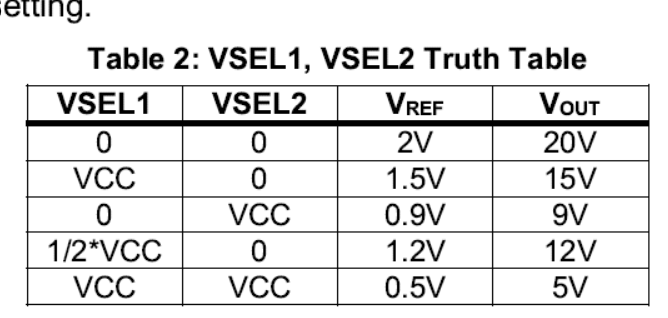

MP2494C 能调整任意输出电压吗?如何调整。
您问的是不是MP2491C?如果是MP2491C的话,可以实现0.5V-30V范围内的任意输出电压。VSEL1和VSEL2只是改变了参考电压,表中展示的是固定外部分压比,调节外部分压电阻的比例,即可得到其他输出电压
