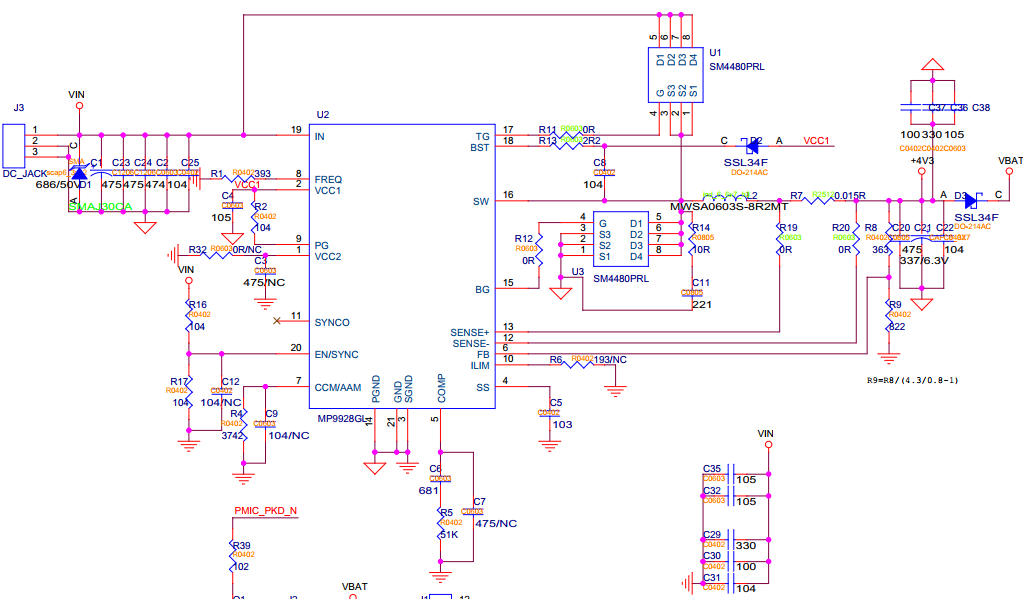

您好,可以对比一下两种情况板子的SW波形,对比实际的开关频率,谢谢!
能讲具体一点吧,SW的实际开关频率和电流之间有什么关系?
这一块不太熟,帮忙讲具体一点,谢谢
您好,在AAM模式时,SW的开关频率和负载电流相关,观察SW波形的开关频率可以对比实际的负载大小,进而判断输入电流的差异,谢谢!
其实就是让你通过SW波形来判断是不是进入了省电模式,省电模式的Sw开关频率等是不一样的吗,大概率不是芯片自身的问题,可能还是你的后记有什么负载
这一块不太熟,帮忙讲具体一点,谢谢
