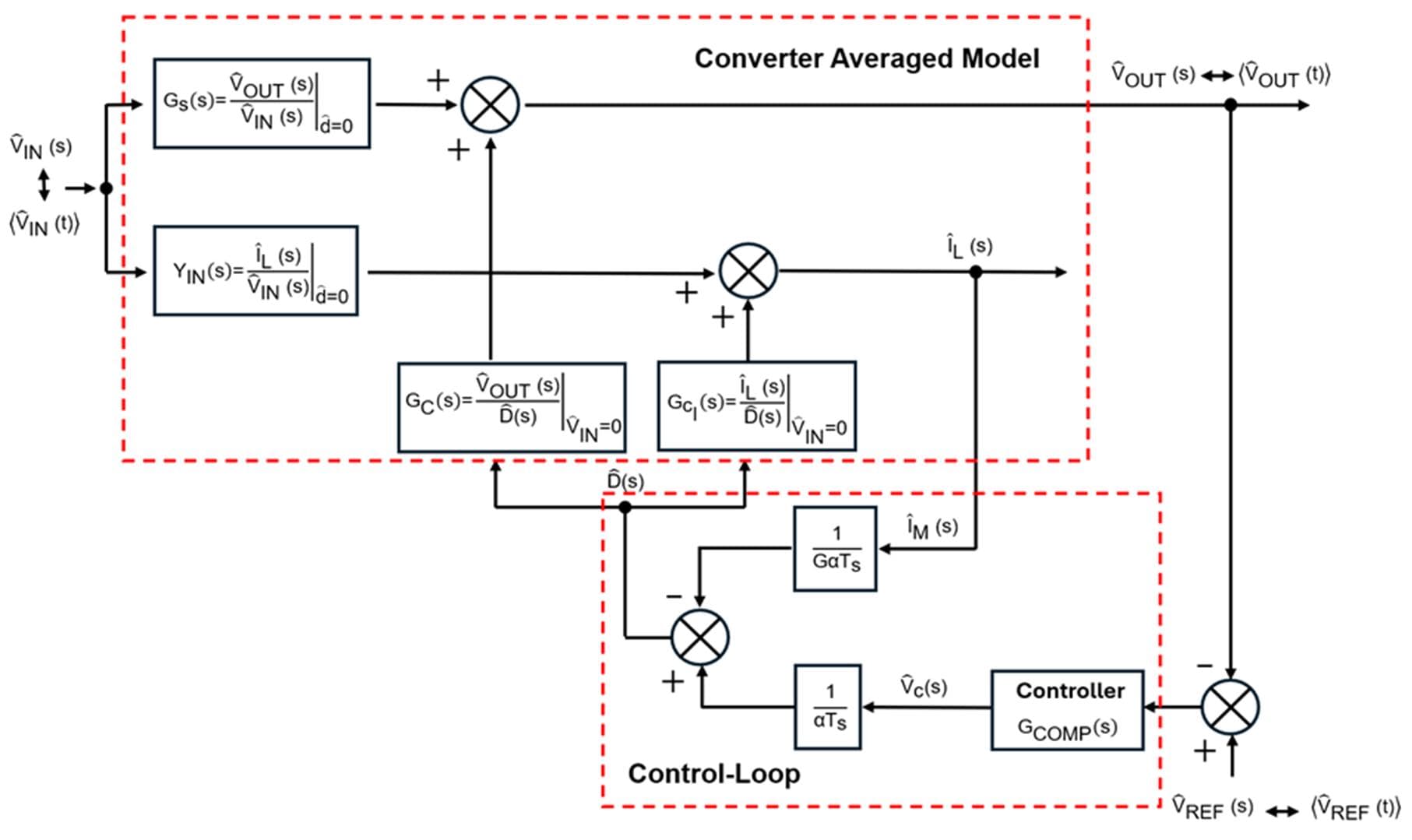

在针对峰值电流控制模式反激变换器进行稳定控制器所需的计算之前,需要首先理解整个闭环系统的组成部分:变换器平均模型与控制环路(见图1)。
图1:闭环系统功能框图
设计工程师通常对变换器在负载变化下的行为最为关注。假设输入电压(VIN)恒定,通过对占空比小信号扰动下的开环传递函数进行建模,可以研究电源的动态响应特性。
对开环系统可以通过公式(1)来建模:
其中,G 是转换为电压的电流采样增益,GC (s)和GCI (s) 分别为反激式变换器在占空比发生小扰动时输出电压和磁化电流响应的传递函数,GαTS为斜坡补偿模型,用于避免在开关频率的一半处出现双极振荡。

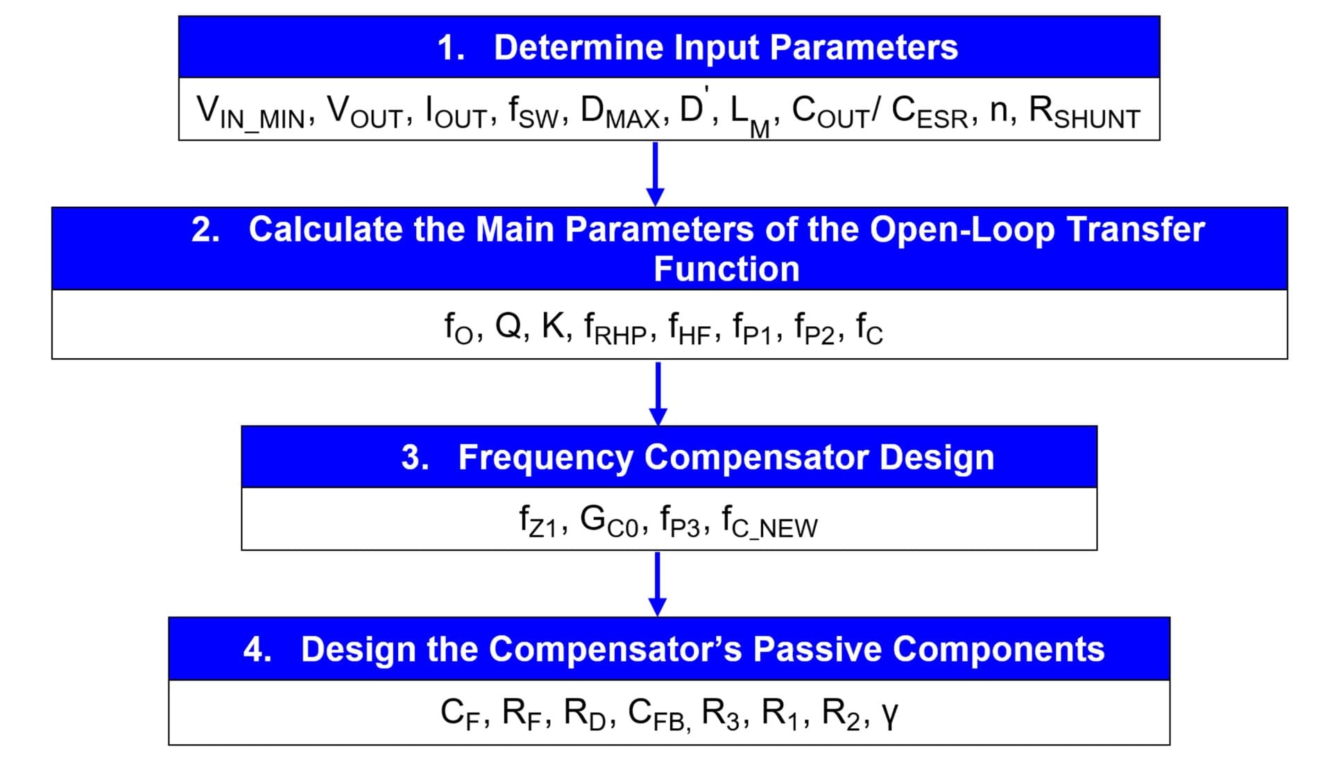

图2展示了整个设计流程。
图2:控制环路的设计流程

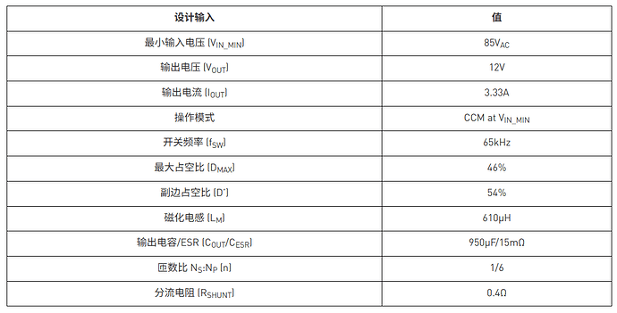

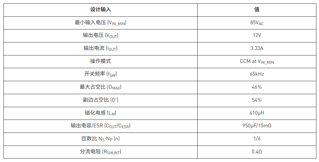

步骤 1:设计输入
首先,根据相关规格确定变换器的主要参数,然后将这些参数定义为控制环路的设计输入。具体参数包括:输入和输出电压(VIN和VOUT)、工作模式、开关频率 (fSW)、占空比、磁化电感 (LM)、匝数比 (NP:NS)、分流电阻 (RSHUNT) 和输出电容 (COUT)。表1列出了本文涉及电路的设计输入。
表 1:设计输入一览
设计反激式变换器补偿器,需要先确定构成变换器的所有主要元件。本文采用MPS HF500 -40反激式稳压器来演示如何利用光耦反馈轻松设计补偿器。HF500-40是一款具有固定频率的电流模式稳压器,内置斜率补偿功能。由于变换器在低线电压输入下工作于连续导通模式 (CCM),因此会在开关频率的一半处产生双极振荡;内置斜率补偿可抑制该振荡,让其影响几乎可以忽略。

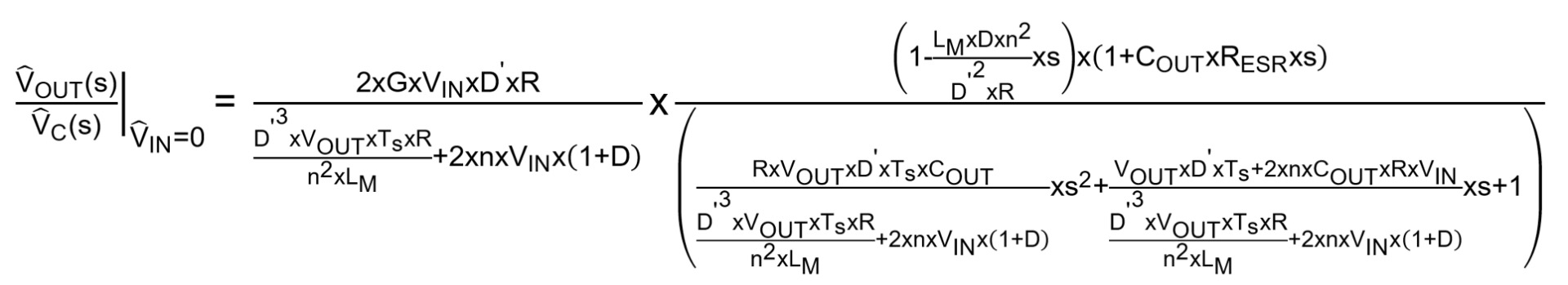

峰值电流控制反激式变换器的开环传递函数(包括补偿斜坡因子)可通过公式(2)估算:
其中 D’ 定义为副边二极管(或同步 FET)在开关周期内处于活动状态的时间百分比。
基本规范模型定义如公式(3)所示:
注意,作为电路中最显著的寄生效应,等效串联电阻( ESR )对输出电容的影响已包含在传递函数中。
利用公式(2)和公式(3),可以计算出关键参数。

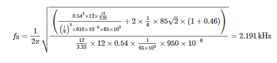

谐振频率(fO) 可通过公式(4)计算:
输入相关值后,通过公式(5)计算出 fO:

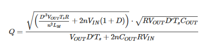

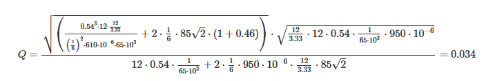

q 因子 (Q) 通过公式 (7) 来计算:
输入相关值后,通过公式(8)估算出Q:

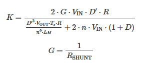

用公式(9)来计算直流增益(K):
输入相关值后,通过公式(10)估算出K:

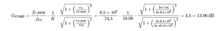

除此之外,通过修改截止频率来实现更高/更低带宽,提供更快/更慢动态响应也是一种常见手段。一旦选定截止频率(在本例中, fC 增加到6.5kHz ,或fSW的10% ),就可以用公式 (17) 来计算补偿器的中频增益:

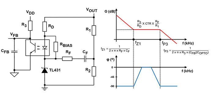

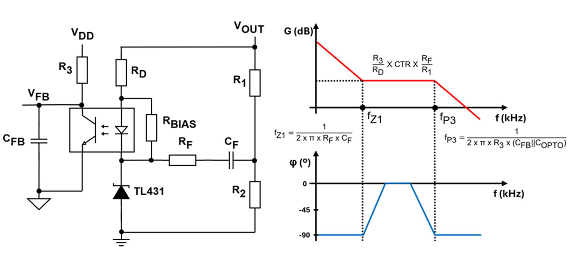

为了稳定带交叉调节的电流控制模式反激式变换器,最常用的II 型补偿器均采用光耦反馈(见图 3)。
图3:采用光耦反馈的II型补偿器
采用光耦反馈的补偿器传递函数可用公式(18)估算:
中频增益由两级构成:光耦增益和可调电压基准补偿器增益,计算公式(19)如下:
计算出最大电阻对正确偏置光耦也非常重要。通过公式(20)可估算该电阻值:

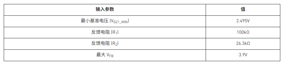

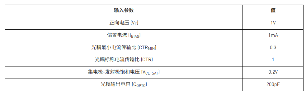

计算RD 所需的参数可在光耦和可调电压基准数据手册中查得。表2列出了这些光耦参数的典型值。
表2:主要光耦参数

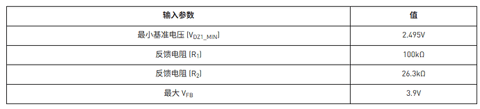

表 3 列出了可调电压基准参数的典型值。
表3:可调电压基准参数
获得上述参数之后,即可通过公式(21)计算 RD:
获取 R3 值(在本例中,R3 位于HF500 -40 控制器内部,最小值12kΩ),以及 R1, R2, 和RD ( RD = 2kΩ)之后,再通过公式 (22) 估算 RF :
其中, GCOMP 为补偿器中频增益,通过公式(17)计算得出。该参数用于调整电源带宽。

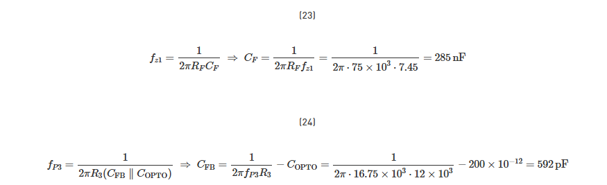

基于之前得出的反向零点和高频极点,分别用公式(23)和公式(24)计算 CF and CFB:

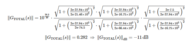

与此同时,增益裕度可通过公式(28)近似计算得出:
在指定频率下,通过公式(25)推导出公式(29):
在此情况下,增益裕度低于-10dB ,这是需要重点考量的另一个重要参数,尤其涉及是否符合规范。若结果接近0dB ,则需通过多次迭代降低该值,否则系统将无法达到最佳性能。迭代必须首先从降低截止频率值着手。

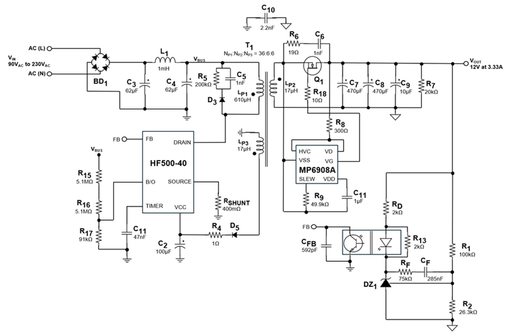

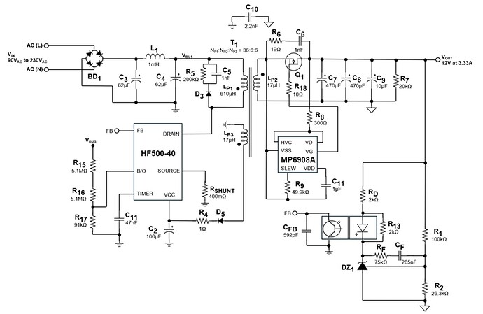

计算出反馈环路补偿器的所有无源元件值并确定变换器主要参数之后,即可采用HF500 -40 设计完整的反激式变换器。图 4 展示了利用所有计算参数得到的最终设计电路。
图4:最终设计电路原理图

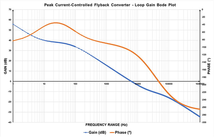

图 5 为完整环路增益频率响应的波特图。
图5:完整环路增益频率响应波特图
