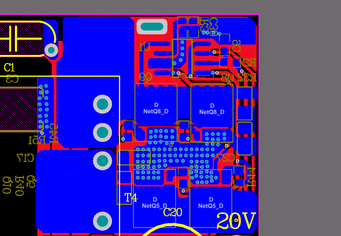

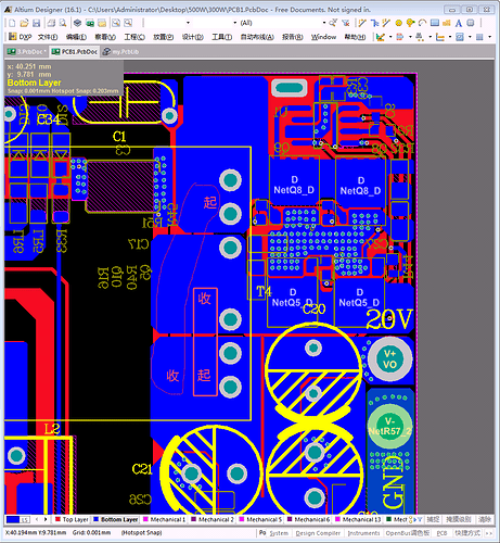

在使用这个同步是发现VCC电压正常,但是没有打任何驱动出来,这是什么原因,输出规格为20V 16A附上原理图PCB

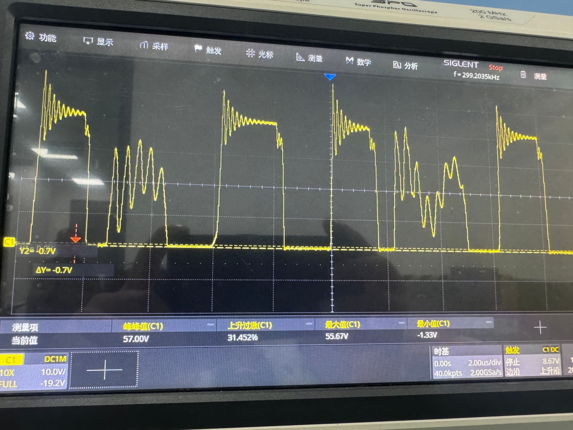

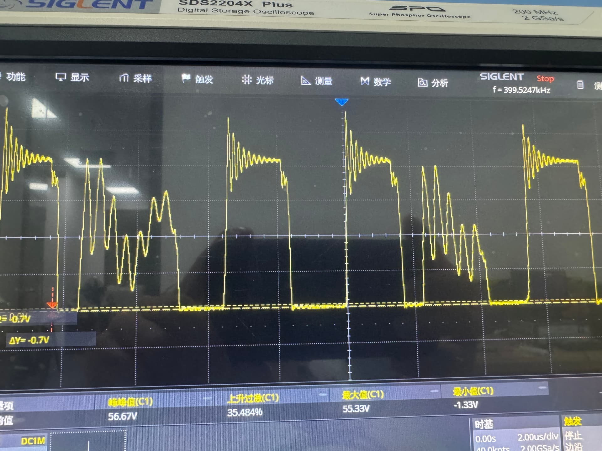

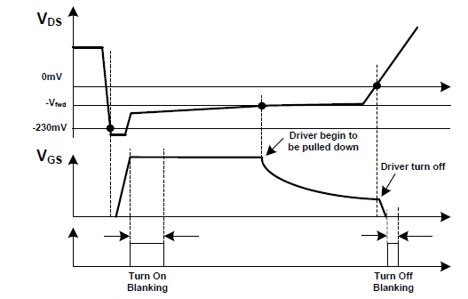

2.测量Vd1/2对Vss电压,VDS负电压达到导通阈值才会出驱动
另外IC有轻载模式,会在轻载的时候禁用驱动,现在如果带载是完全空载那么没有驱动是正常的

附上VD对VSS的波形示波器最小值为-1.33但是就是没打驱动,这时候负载为4A,前端搭配TEA2017,除此之外还有能排查的地方吗VDD RC为10R串105 LL为100K并102外围参数是否合理?PCBlayout能看出有没有问题呀,问了使用这颗ic的朋友他说这个芯片变压器绕制不能这么绕,麻烦看看我的同名端是否不符合IC辛苦看一下
