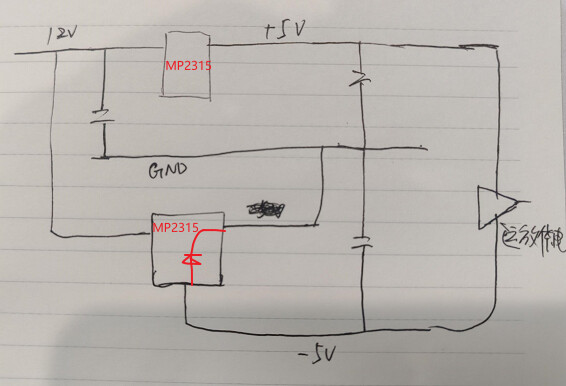

支持输出负压这种应用吗,如果在芯片7脚VCC未建立之前,由于4脚GND电压大于3脚SW,导致下mos体二极管导通后,芯片供电无法建立是什么原因。
您好,输出-5V时,MP2315需要修改为buck-boost拓扑,请参考 MPS电源小课堂:每一种BUCK皆能分裂出BUCK-BOOST的人格 - 视频 - 支持,谢谢!
