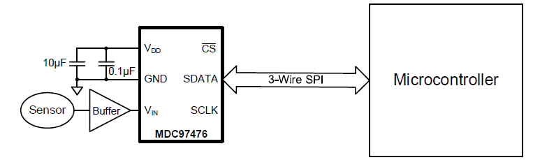

MDC9747x系列器件无需配置寄存器,并配备简单的只读数字接口,非常适合需要快速、精确转换且软件开销极低的应用。它封装小巧,可靠近模拟源放置,从而最大限度地提高信噪比 (SNR) 并简化布局。
无论您构建的是工业传感器集线器、电源监控解决方案,还是需要实时数据的控制环路,这些 ADC 都易于部署,性能可靠而且精确。图 1 所示为MDC97476的典型应用电路。
图1: MDC97476典型应用电路
