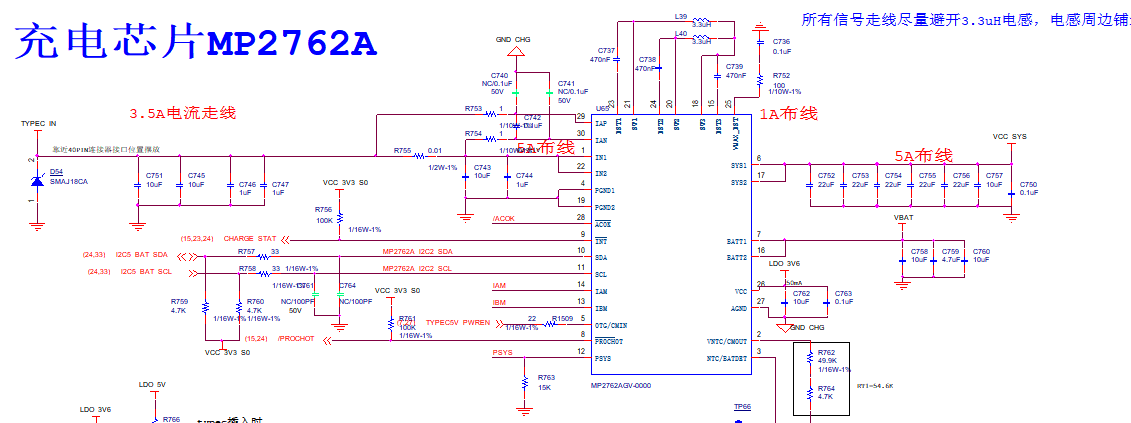

MP2762A芯片输出电压跌落问题
电池过放保护测试中,电池过放保护后VBAT电压输入为0,此时需要通过VIN输入外部电源进行电池充电唤醒;
发现若VIN输入4.6-5V会大概率出现无法正常启动充电功能;
测试发现,VIN输入4.6-5V时,VSYS后级不加任何负载,输出正常;VSYS后级增加一路DCDC电源芯片,VSYS会出现电压跌落的现象,
进一步测试VSYS动态响应能力发现,在进行0.5-1A范围的负载瞬时变化测试时,VSYS均会出现电压跌落的现象,该问题该如何解决优化?
原理图参考
