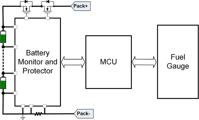

中低压电池的BMS结构通常由三个IC组成,如下所述:
  1. 电池监控器和保护器:也称为模拟前端 (AFE),负责测量电池的电压、电流和温度,为电池提供第一级保护。
  2. 微控制器单元 (MCU):MCU 处理来自电池监控器和保护器的数据,通常完成第二级保护,包括监控阈值。
  3. 电量计 (FG):电量计是一个单独的 IC,它可以提供充电状态 (SOC)、健康状况(SOH) 和剩余运行时间估算,以及其他用户关心的电池参数。
图 1 显示了中低压电池的完整 BMS 结构。其中电量计可以是独立 IC,也可以嵌入 MCU。MCU 是 BMS 的核心元件,它从 AFE 和电量计处获取信息,并与系统的其余部分进行交互。

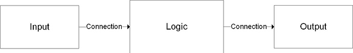

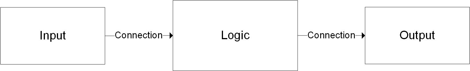

架构对类别的影响最大。SRP/CS 的基本架构由三个功能模块组成:输入、逻辑模块和输出(见图 2)。针对类别 B 和类别 1 提出的架构被称为“单通道”架构,如图2所示。单通道架构被认为是实现 SRP/CS 标准功能的最基本架构,但它不提供任何诊断功能。类别 1 和 2 依靠其组件的可靠性 (MTTFD) 来确保安全功能的完整性。如果实现安全功能的组件发生故障,则无法保证进入安全状态,因为根本没有诊断功能(DCAVG = 0)。
图2: ISO 13849基本架构
对于类别 2,建议采用“带测试的单通道”架构。该架构基本与单通道架构相同,但增加了一个测试设备模块,可用于诊断功能通道是否正常工作。当实现安全功能的组件出现故障时,不会执行安全功能;但如果测试设备诊断出故障,则可进入安全状态。
对于类别 3 和类别 4,建议采用“冗余通道”架构。这种架构由两个独立的功能通道组成,每个通道都可以诊断另一个通道上的问题。当实现安全功能的组件出现故障时,安全功能仍可由另一个通道执行。设计人员应根据每个安全功能的目标安全级别来选择 SRP/CS 类别。

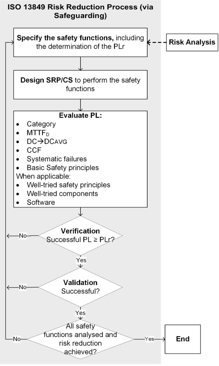

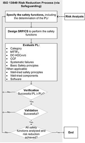

ISO 13849 标准定义了一个迭代流程,通过该流程可以对 SRP/CS 设计进行评估以确定要实现的 PL,同时检查该安全级别是否足够或是否需要在新的循环中改进。流程中包含了三种不同的风险降低方法:通过安全设计措施降低风险、通过安全防护措施降低风险以及通过使用信息降低风险。ISO 13849 支持通过保护措施来降低风险(见图 3)。
图3: ISO 13849流程(安全防护)
安全防护流程从定义 SRP/CS 的安全功能开始,在进行风险分析后定义所需性能等级 (PLr)。PLr 是 每个安全功能的SRP/CS需要达到的目标 PL。
接下来需要根据特定的安全要求来设计 SRP/CS。这一步需要考虑可能的架构、要实施的安全措施,并最终确定 SRP/CS 的设计以执行相关安全功能。
SRP/CS设计完成之后,还要评估每个安全功能可实现的性能等级。这是整个安全防护流程的核心步骤。要评估可实现的 PL,先定义类别,然后计算每项安全功能的 SRP/CS 的MTTFD和DCAVG。

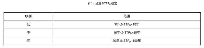

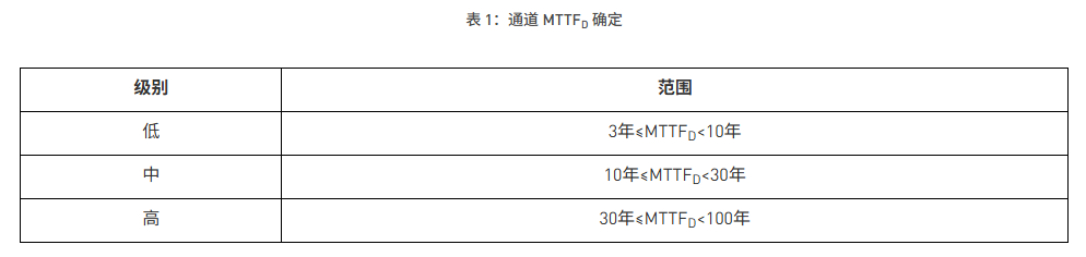

MTTFD是按通道计算的,它包含三个级别(见表 1)。

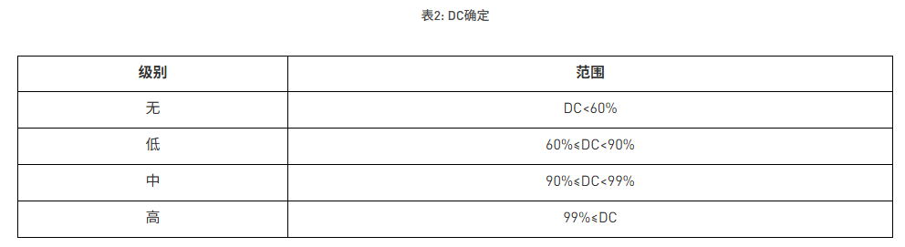

表 2 显示了定义每个诊断措施的诊断覆盖率的四个级别。

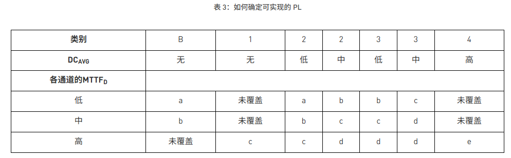

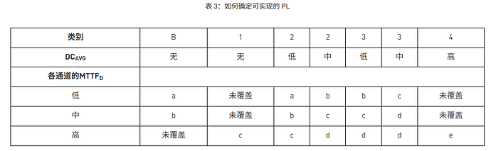

通过以下相关参数可以确定可实现的 PL(见表 3)。
只有在设计中实施了标准定义的其余要求和分析后,才能确定可实现的 PL。这些要求必须符合系统故障管理、CCF 分析、安全原则和软件开发(如适用)。
完成该流程之后,应针对所需PLr验证SRP/CS为具体安全功能实现的PL。如果 PL < PLr,则应重新设计 SRP/CS,并重新开始 PL 评估过程。如果 PL ≥ PLr,则 SRP/CS 已达到所需的安全级别,需要执行验证以确保通过测试正确运行。如果出现意外行为,则应重新设计 SRP/CS。针对每个安全功能,都要重复此流程。

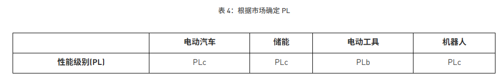

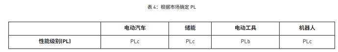

电池供电设备的应用场景(市场)非常多。根据故障对人体和/或环境的危险程度不同,每个市场都有不同的功能安全规范要求。表 4 展示了部分主要市场的功能安全级别需求。请注意,这些级别还在不断的变化中,并且可能因每个客户的设计不同而异。
上述性能水平是能够满足当前市场期望的,但由于全球电池供电设备不断出现问题,电动汽车和某些储能应用可能会进入 PLd 级别。例如,储能应用故障导致美国 ESS 设施发生火灾;而在英国,超过190 人因电动自行车和电动滑板车故障引发的火灾受伤,其中8 人死亡。
所有这些事故都可以通过更强大、更可靠的系统来预防。提高安全水平的需求不断提升,拥有一个可以基于不同性能水平进行扩展的解决方案愈发重要。

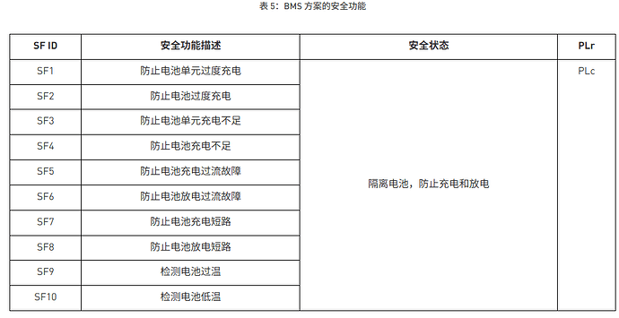

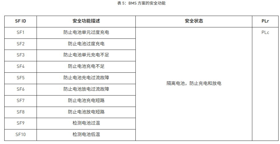

MPS基于 MP279x 电池监视器和保护器系列,并结合MCU,提出了 ISO 13849 BMS 方案。该方案能够让一组特定的安全功能 (SF)达到 PLc 安全级别(见表 5)。PLr 的确定取决于具体风险分析和BMS应用,可能会有细微不同。
MPS 提出的实现 PLc 的解决方案可满足类别 2 或类别 3 的要求(具体取决于各安全功能的设计)。对于部分安全功能,系统仅采用单一输入模块;而对其他安全功能,则配置冗余输入模块。

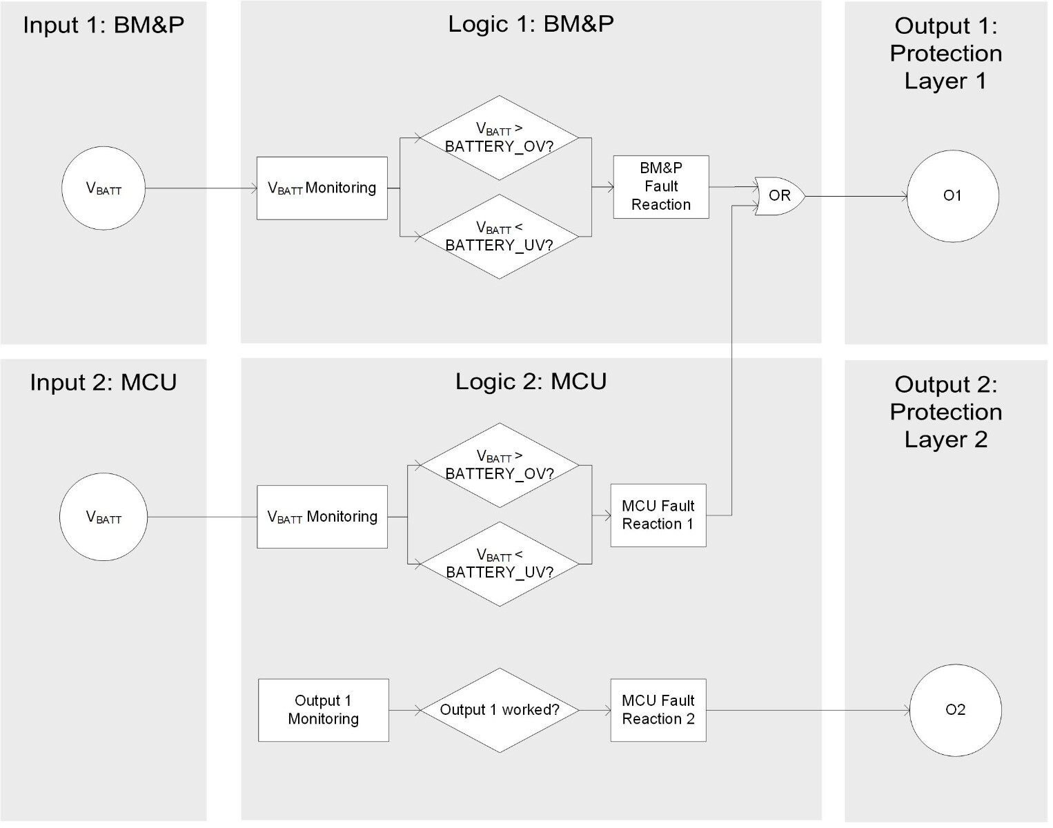

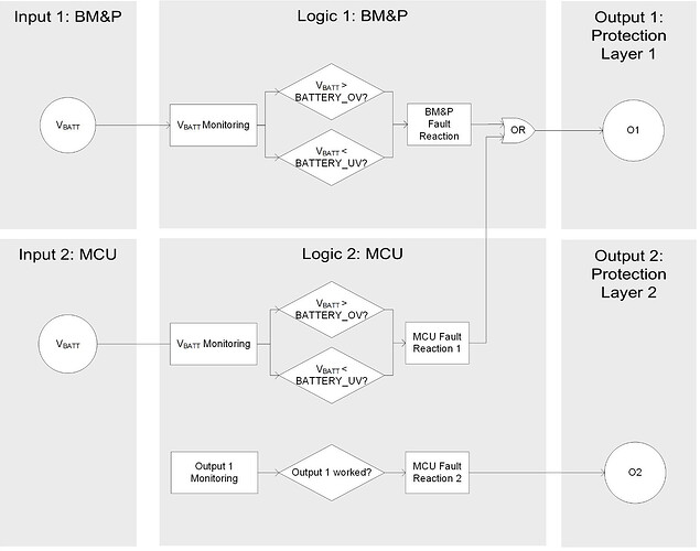

图 4 显示了如何实现 SF2 和 SF4(防止电池组过度充电和充电不足)。
SRP/CS 的设计中有两个逻辑模块:电池监控器和保护器(logic 1)和 MCU(logic 2)。这些逻辑模块用于诊断设计中不同部件的功能是否正常。
通过使用断路器模块(输出 1)和自控保护器(输出 2),输出也被复制。
图4: SF2 和SF4的实现
采用单输入还是双输入取决于各场景的复杂性及成本。为确保单个输入的安全功能符合 PLc,可以采取额外的安全措施来提高诊断能力;例如,进行电池电压合理性检查以验证电池电压测量是否准确。
