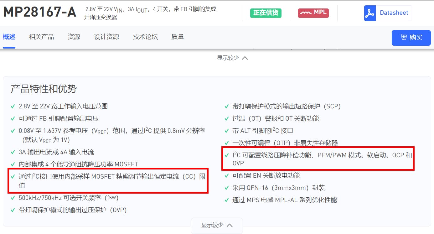

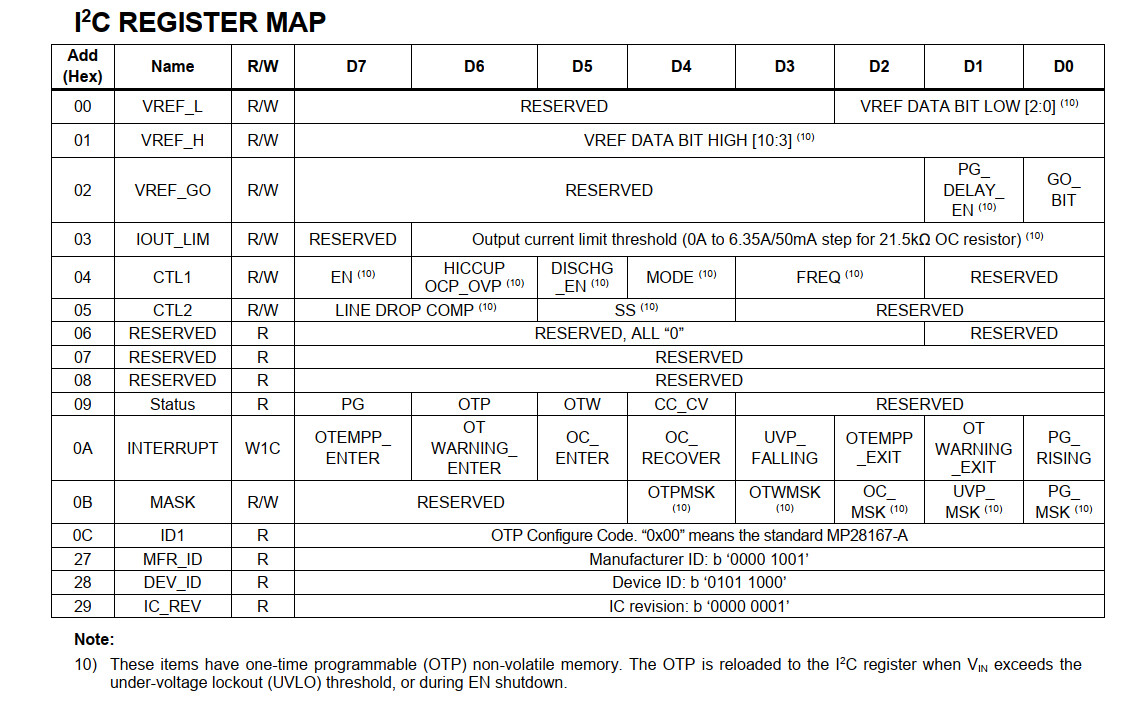

1.可以通过IIC调节输出电压,是通过调内部参考电压来实现的,参看规格书Output Reference Voltage Setting章节
2.EN拉低超过一定时间会导致寄存器重置为默认值,不能再访问,参看Enable (EN) Control章节
3.EN拉高时,可通过寄存器CTL1 Register来控制芯片输出是否开启

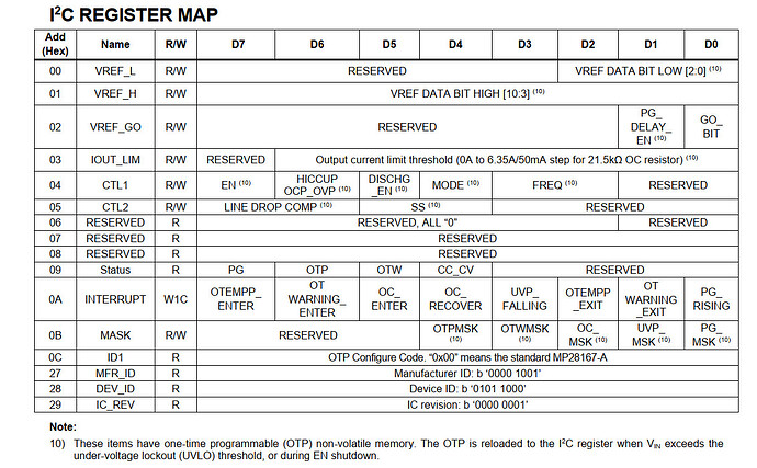

  1. 手册的“I2C REGISTER MAP“的 00 01地址的”VREFH,VREFL”备注是OTP的,可以通过反复修改VREFH VREFL反复修改输出电压吗?
在线修改不烧录的话,可以反复多次修改
