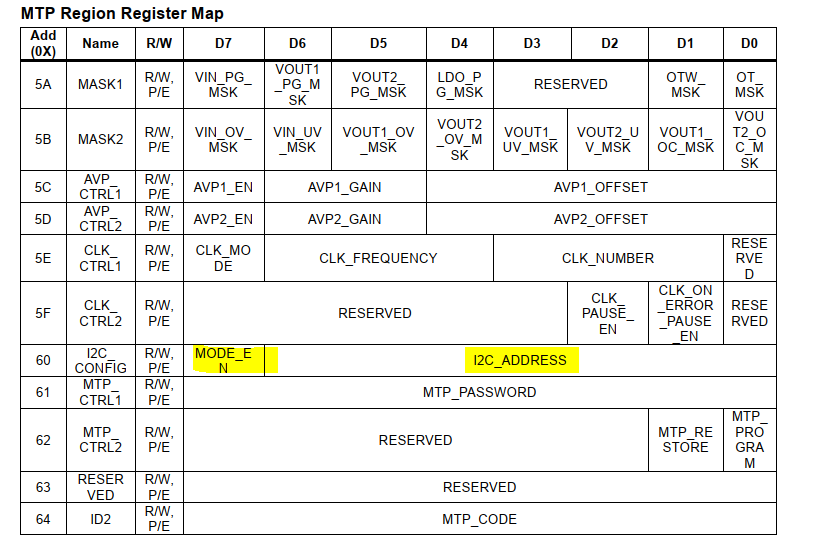

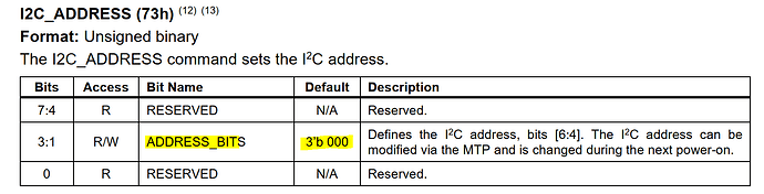

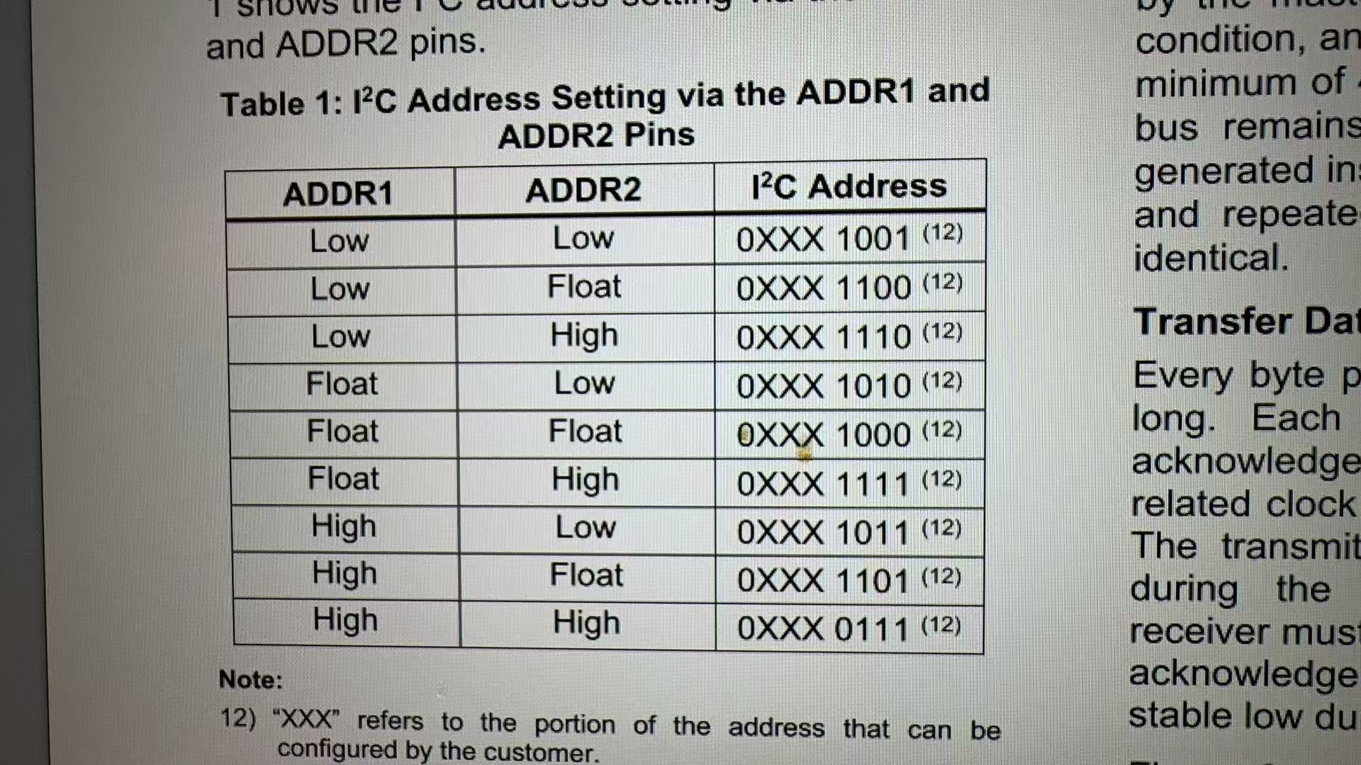

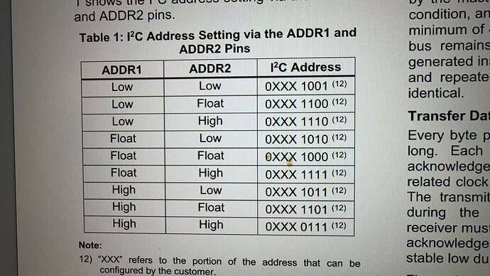

一个技术问题啊,MPM54524芯片通过 IIC 去控制,然后 IIC需要知道从机地址的,那这里面呢,是说可以先通过两根线去设置它的低位,然后高位的话是可设,然后你要通过 IIC 设置这个东西,又要知道他的地址,但是地址呢,又要通过这个东西去设置。这到底默认的地址是多少啊?咋设 :smiling_face_with_tear:?
四五位
没事了,应该是0叉07,默认的话都是0,算出来了 :stuck_out_tongue:

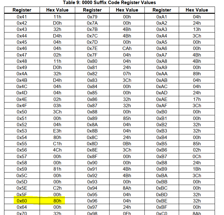

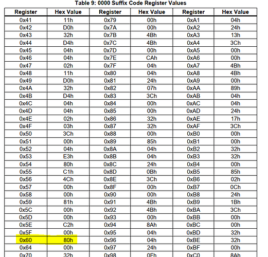

您好,首先您截图的规格书应该不是MPM54532,因为MPM54532没有ADDR1和ADDR2脚。
其次,MPM54532如果选择的是-0000尾缀,其默认配置在规格书内都有给出:

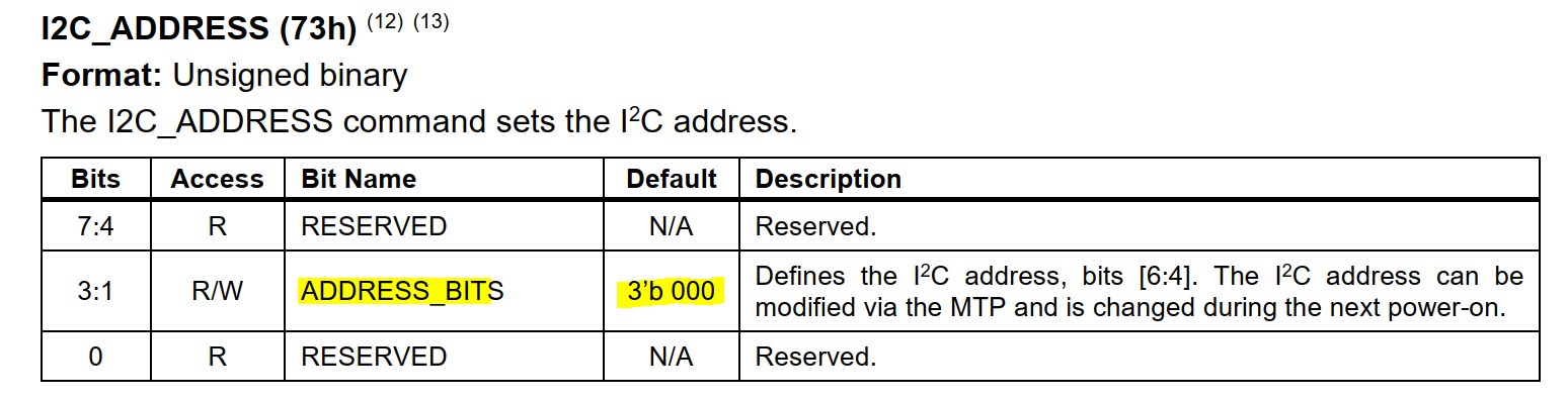

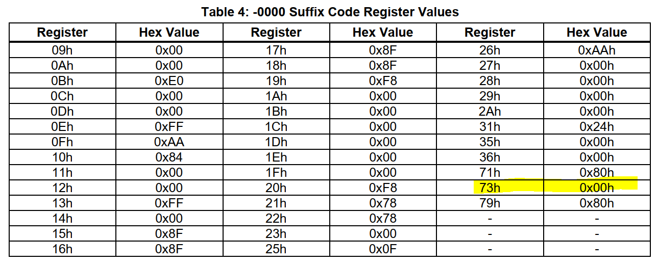

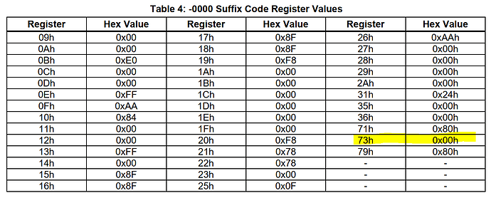

54524,写错了 :smiling_face_with_tear:
您好,如果是MPM54524,规格书内对-0000的默认寄存器配置也有说明:
