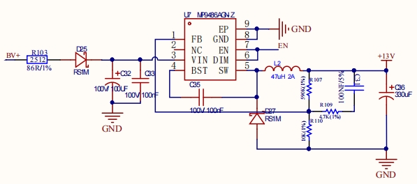

电路原理图如上,有没有大佬知道是什么原因?怎么改进?
如果输出不稳定,通常是layout时候FB 脚被干扰:1.R107/R110电阻尽量靠近FB脚,同时远离电感和SW 2.输出电压取样点,最好从输出电容上取。
