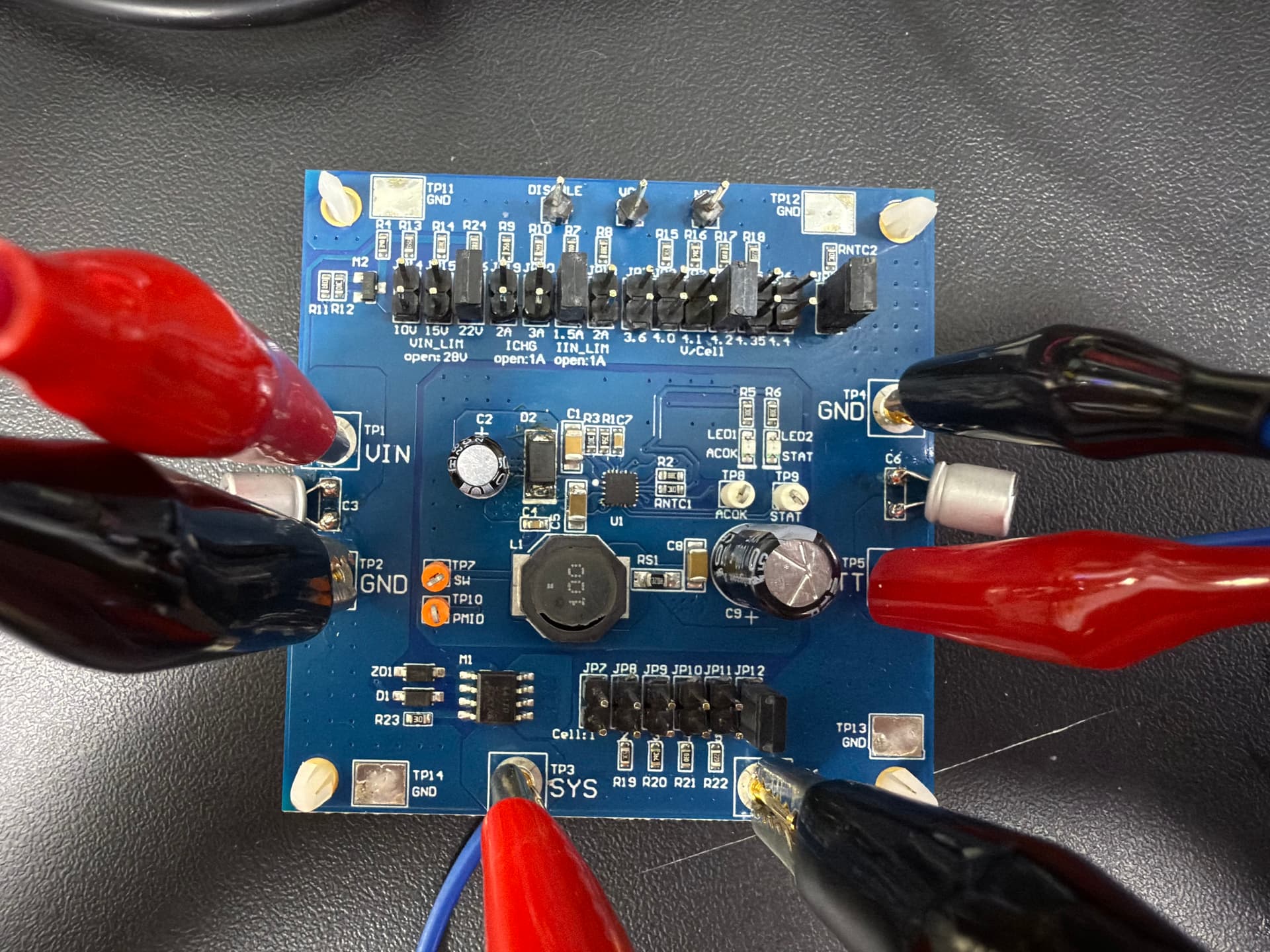

问题描述:使用开发板EV2759A-Q-00A时,根据手册进行配置,电池无法充电,路径直接切换到系统路。
需求:输入24V,给电池充电,电池6节4.2V(满电)串联,充电电流1A。希望使用外部电源输入时,一边给电池充电,一边给负载供电。去掉外电后,希望直接由电池给负载供电。
配置:Vin_lim选择22V,Ichg选择open(1A),Iin_lim选择2A,Vcell选择4.2V,CELL选择6,在VIN和GND增加47uF/50V铝电解,在Vbat和GND加47uF/50V铝电解,将PMID路换为B240,JP13NTC加跳线帽。(如图)

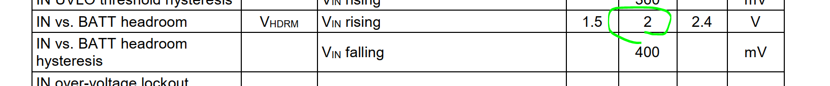

问题:上电后指示灯不亮;上点后无充电电流;路径一直是由电池供电。请各位能帮忙看看问题出在哪里吗?
感谢回复。
目前输入是24V不变的,电池电压会从18V多到25.2V。这样的话,这颗芯片目前是不适用于我们了
