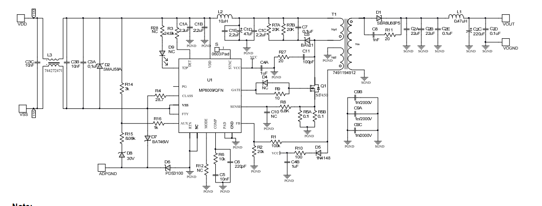

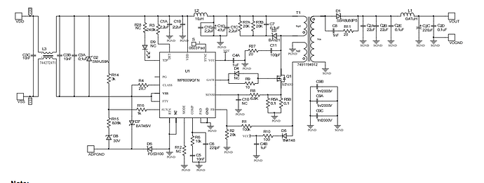

您好,由于我这边没接触过开关电源,但项目目前有这个需求,所以您这边是否方便提供示例电路?选用位25.5W的POE+,具体输出参数为24V/0.9or1A。感谢您
这个是输出12V的示例电路 然后您根据我们设计工具计算出来的变压器参数更改变压和对应相关的原件 大致的电路可以参考这张图片 您可以给我一个邮箱 我将对应的工具和demo规格书给您
