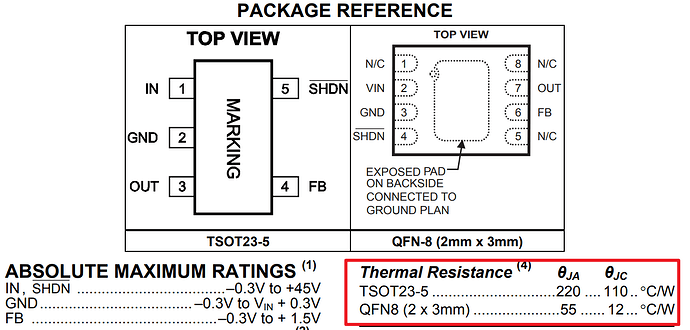

LDO算是个耗能器件,它会吃掉多余的压降。LDO的输出电流几乎等于输入电流,多余的功率(LDO上的压降×负载电流)都会以热量的形式散发出去。所以LDO的热阻是一个很重要的因素,且不同封装下的LDO有不同的热阻,封装越大热阻越小(散热越好)。通过LDO的热阻和功率大概计算出LDO的温度。比如下图的MP2016的QFN8封装的热阻为55℃/W,那么假设输入电压5V,输出电压3.3V,输出电流为0.1A,那么
P热=(5-3.3)*0.1=0.17W
T温度=0.17*55+25=34.35℃(假设环境温度为25℃)
所以这也是为什么大压差的情况下不建议使用LDO的原因(若负载电流比较小,温度算下来也在运行温度范围内,大压差也可以用LDO )。

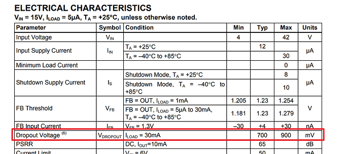

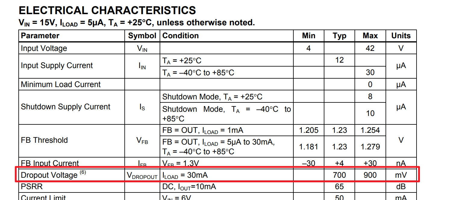

最小压降
往往这个参数是比较容易忽略的一个参数,就是Dropout Voltage,这个用通俗的语言就是,LDO这个器件需要吃掉的最少的压降(Vin-Vout),且这个Dropout Voltage随着电流的增大而增大。
比如这个MP2016他就不适合用在普通的电池供电得场景,家里的小玩具3.7V的锂电池,充满电后大概电压为4.2V,随着玩具的使用,电池电压会越来越低(电池电压降低非线性变化),降低到3V左右实际上就没电了。那么假如锂电池电压为3.7V,那么最多LM1117只能输出电压为3.7V-0.9V=2.8V,就不满足使用了。(对此类锂电池应用推荐最低压差很小的LDO)

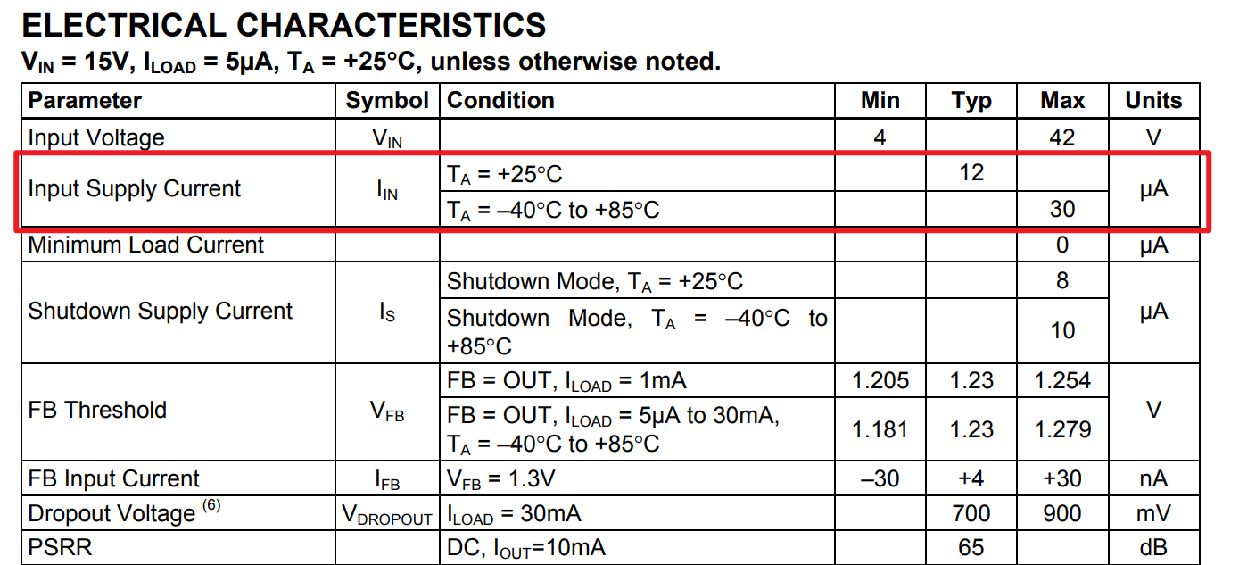

静态电流
这个参数对低功耗产品来说很重要,静态电流的意思就是,就算负载电流为零,LDO静态下需要消耗的电流,MP2016的静态电流最大30uA,这个数值可以说相对是很小了。(适用于低功耗的LDO静态电流uA级别)。若产品不是低功耗产品可以不怎么用考虑这一参数。

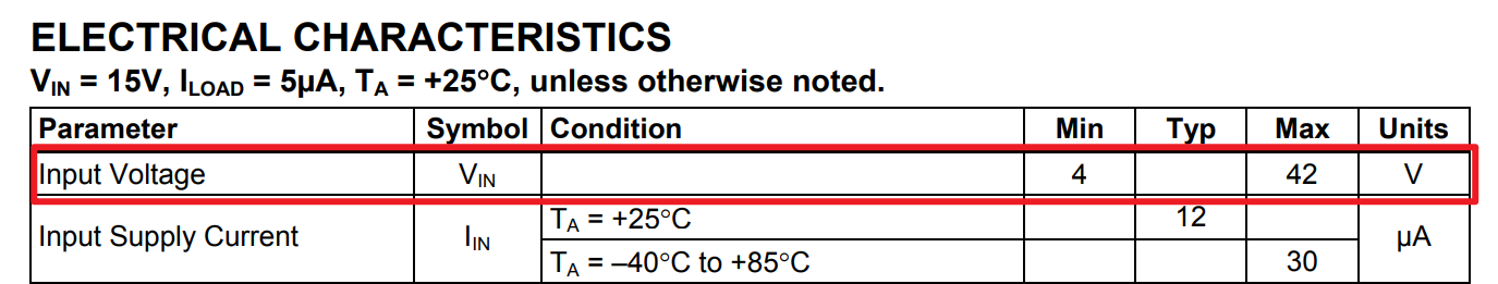

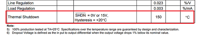

输入电压和运行温度
MP2016的输入电压最大为42V,热关断温度为150℃。运行温度需要结合热阻、环境温度以及输入输出压差和输出电流计算。

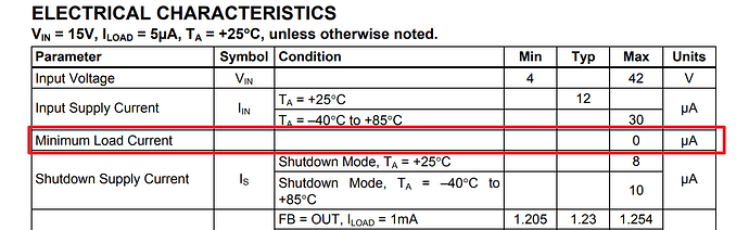

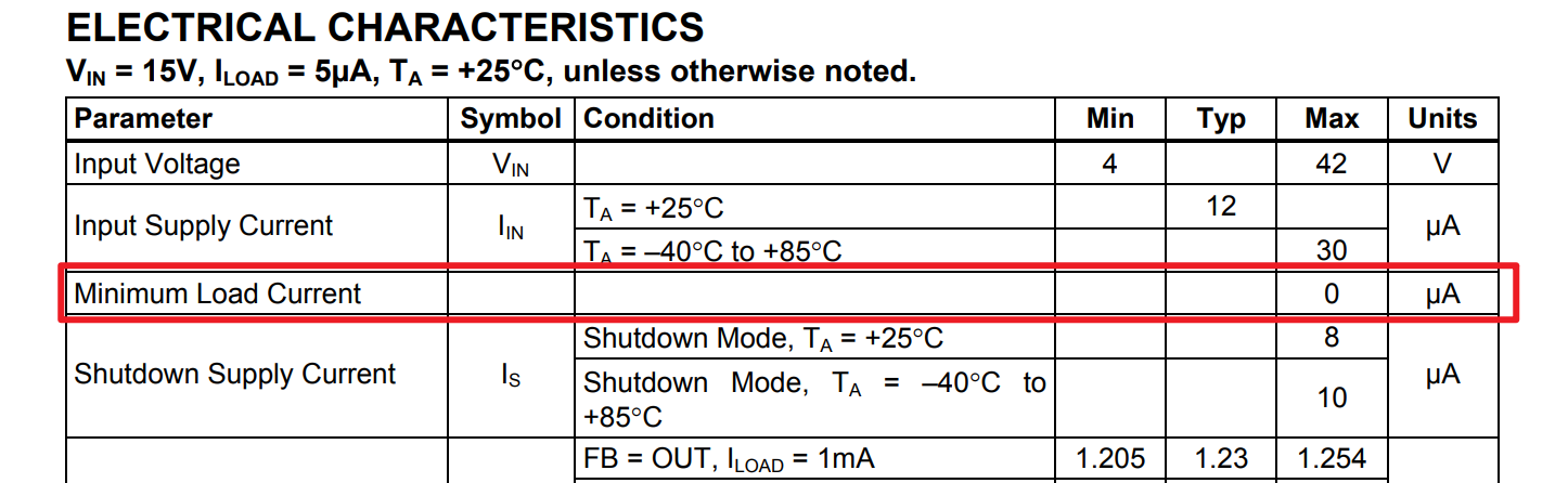

最小负载电流
这个mp2016没有最小负载电流的要求,手册写了最小负载电流0uA,这个电流是LDO维持调节所需的最小输出电流 。但是有的某些LDO有最低负载电流的限制,如果负载电流太小达不到要求,可能会纹波较大,如果实在是负载电流达不到,可以加个假负载(电阻)去维持这个要求 。

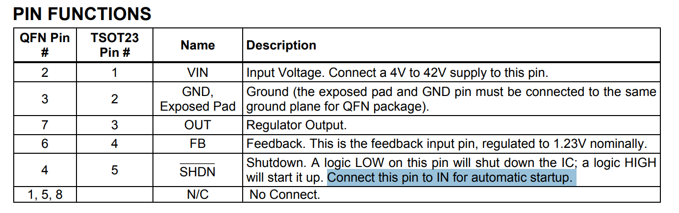

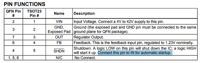

使能管脚
对于有使能功能的LDO需要注意其使能管脚的处理,例如MP2016可以将SHDN#接到IN(不使用单片机控制的话)

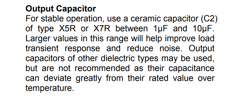

输出电容:
推荐使用X7R的MLCC作为输出电容,X5R也可以(成本紧凑的话),X7R的温度特性更好一些相对X5R来讲。耐压的话要高一些,因为这种X5R和x7r的MLCC有一定的直流偏压特性。
