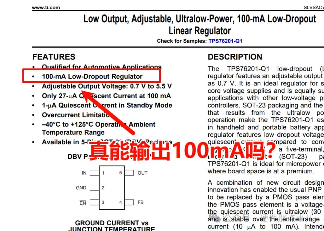

LDO又叫低压差线性稳压器是电源设计中的常客,比如某款LDO规格书上写着额定电流100mA,乍一看好像能稳稳输出100mA,驱动你的负载毫无压力。但现实往往没那么简单!就像你买了辆标着“最高时速100km/h”的小车,实际开起来能不能到100,还得看路况、油门和散热——哦不,风阻。今天咱们就来聊聊LDO的额定电流那些事儿,让你彻底搞清楚LDO的实际电流输出能力是多少,别像北京方便面一样,图片仅供参考!

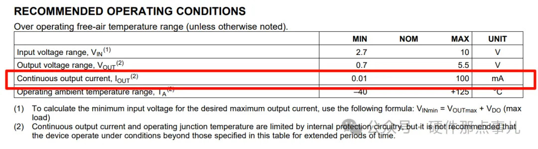

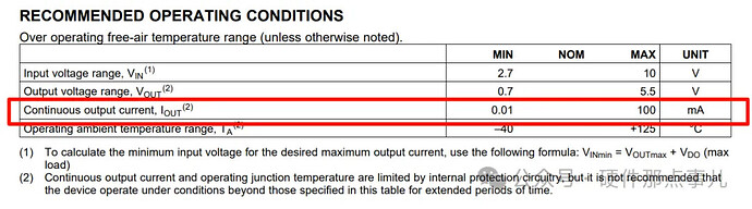

LDO规格书上写的额定电流100mA,通常是指在“理想条件”下能输出的最大电流。但这个“理想条件”往往和实际应用差了十万八千里。那规格书中的“理想条件”是啥呢?
特定的散热设计:比如用标准测试板,散热焊盘面积大,热阻低。
环境温度:通常是25°C,实验室里的“完美天气”。
输入输出电压差:压差Dropout Voltage在某个固定值,比如0.5V。
但是你实际应用却要面对“残酷现实”呀:
PCBA散热设计:你的板子可能散热焊盘小,或者布局紧凑,热量散不出去。
环境温度:实际工作温度可能是50°C,甚至85°C(工业场景)。
压差变化:输入输出电压差可能更大,发热更多。
所以,LDO标着100mA,不一定真能输出100mA,得看散热条件能不能跟上,不然LDO可能会过热,触发热保护(Thermal Shutdown),然后LDO就直接“罢工”了。

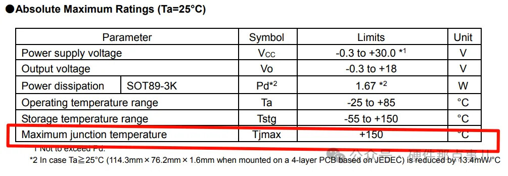

LDO的输出能力受限于它的功耗和散热能力,而热阻Thermal Resistance是关键。热阻决定了 LDO 产生的热量能不能有效散出去,如果散热不行,芯片温度会飙升,影响输出。
LDO的功耗和温度关系是什么呢?
首先LDO的功耗主要来自输入输出电压差和输出电流:
Vin:输入电压
Vout:输出电压
Iout:输出电流
Iq:静态电流 (通常很小,可忽略)
而芯片的温度上升由功耗和热阻决定:
TJ:芯片结温 (Junction Temperature)
TA:环境温度
θJA:结到环境的热阻 (Junction-to-Ambient Thermal Resistance)

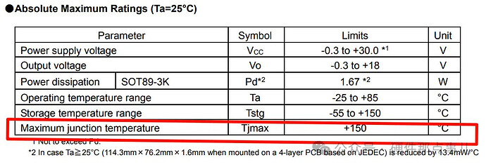

如果TJ超过LDO的最大结温(通常是150°C),LDO会触发热保护,停止输出。

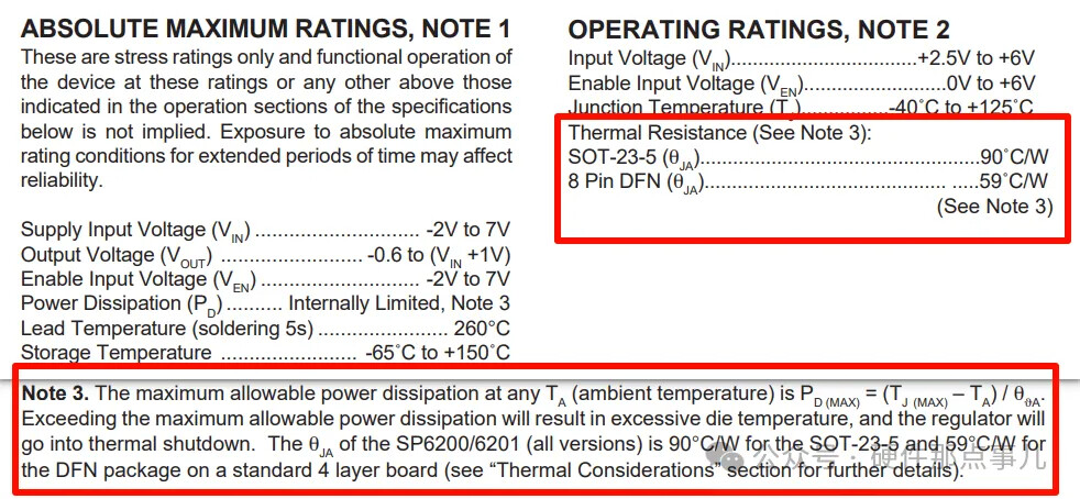

那热阻怎么影响输出电流呢?
规格书中的热阻θJA是基于标准测试条件(比如大面积散热焊盘)。实际板子如果散热设计差,热阻会变大,温度上升更快,限制输出电流。

所以规格书里的热阻θJA=50°C/W 是基于标准测试板(比如1平方英寸的散热焊盘,2盎司铜箔)。实际板子往往达不到这个条件:
散热焊盘小:你的板子可能只有0.2平方英寸的散热焊盘,热阻直接翻倍到100°C/W。
PCB布局紧凑:LDO旁边塞满了其他发热元件(比如MOSFET、电阻),热量互相"烤",局部温度更高。
铜箔厚度:规格书用2蛊司铜箔,你的板子可能只有1蛊司,散热能力差一截。
空气流通:规格书假设自然对流,你的设备可能装在密封盒子里,空气不流通,热阻再加20°C/W。
实际热阻可能是规格书的2-3倍,LDO的输出能力直接"打折"。

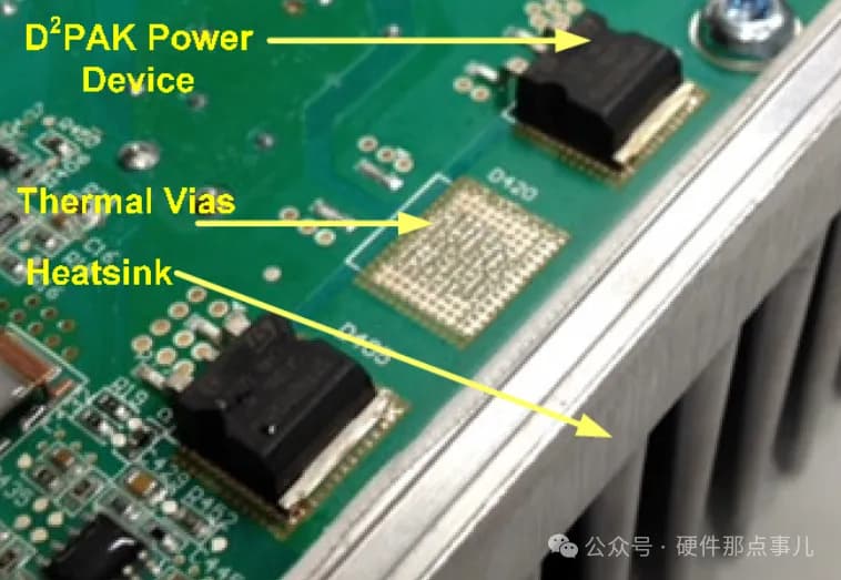

1.加大散热焊盘:
尽量给LDO的散热焊盘留大面积(比如1平方英寸),多打几个导热过孔,把热量传到PCB其他层,降低热阻。
