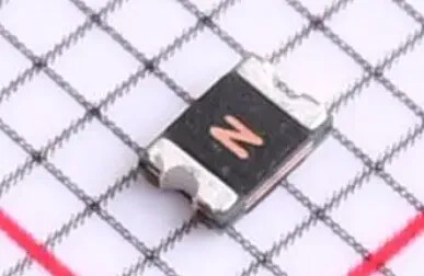

普通保险丝大家应该都见过,串联在电路中,出现过流时完全切断或者短时间切断电路,按照熔断速度分为快速和慢速两种.

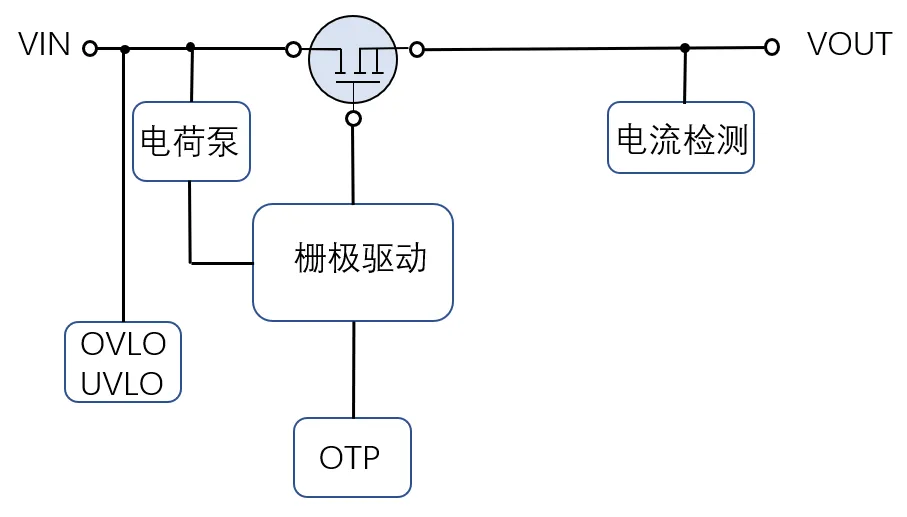

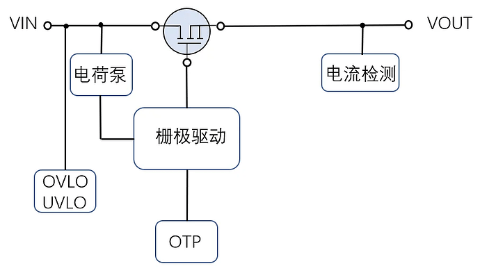

电子保险丝的结构其实比较简单,主体是一个MOS管,通过控制MOS的通断来实现保险丝的功能,另外附加一些过压\欠压\过温\过流等电路.
另外一个重要的模块是电荷泵,电子保险丝为了能兼容很低的输入工作电压,而在导通的时候又要减小MOS的导通电阻,因此需要电荷泵电路来提高MOS的栅极驱动电压,保证MOS的Vgs足够高。

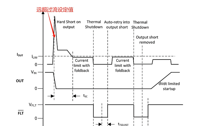

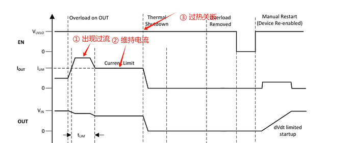

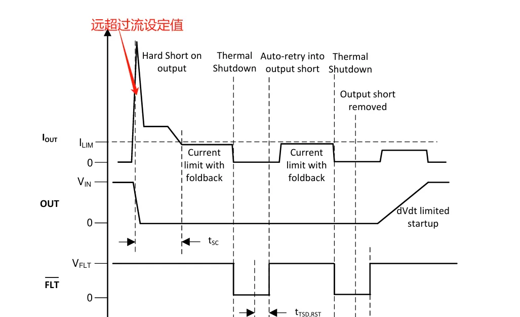

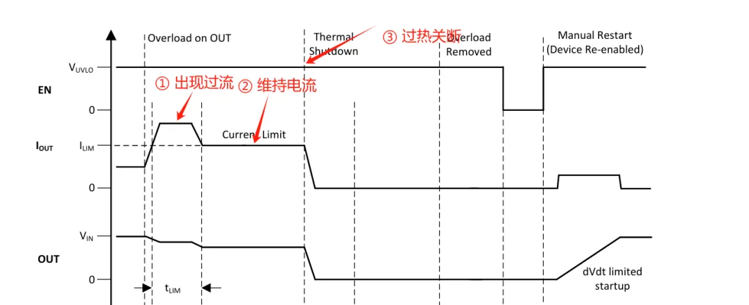

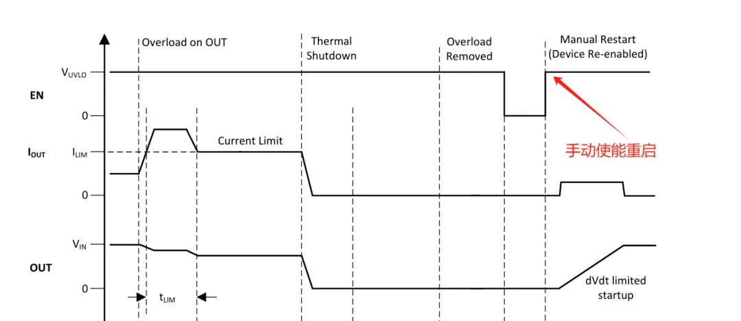

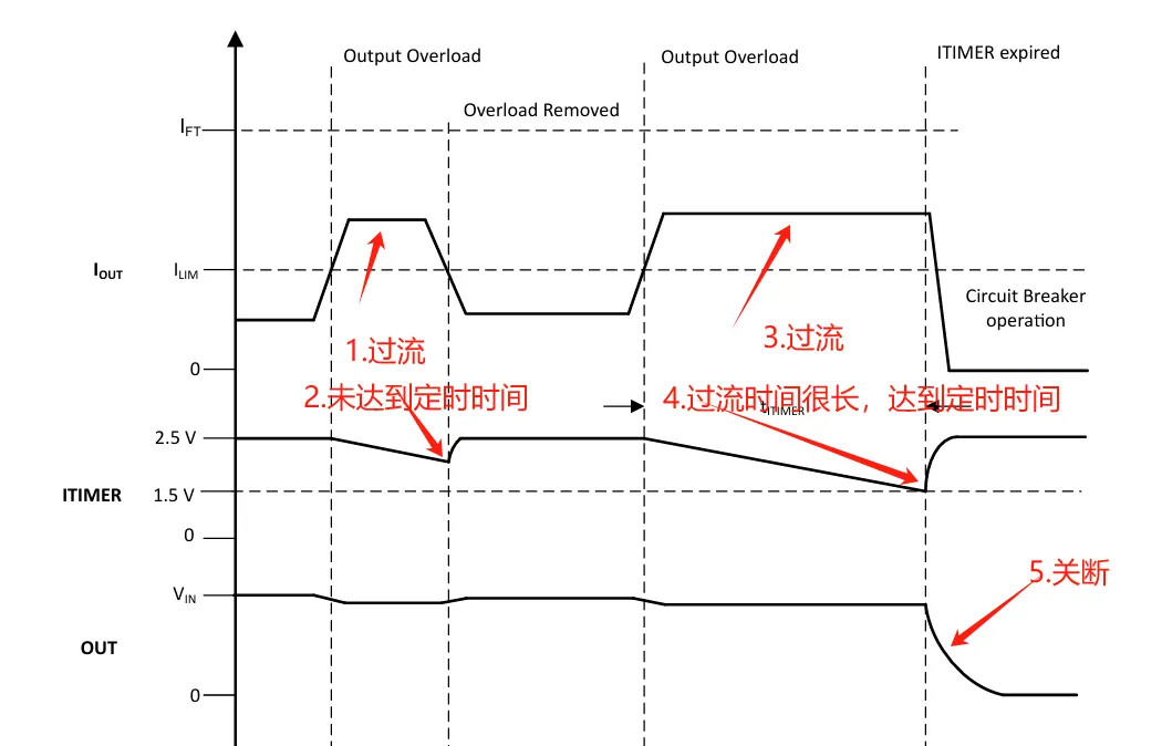

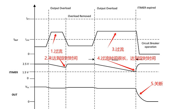

4. 保护模式
针对过流来说,不同的电子保险丝保护模式可能不一样,例如有些过流时会一直维持输出电流在设置的过流值,一直到芯片发热到触发过热保护后才会断开输出. 而有些电子保险丝是过流瞬间或者延迟一段时间就直接切断输出.
这是恒流过热关断模式
这是保护后延时关断

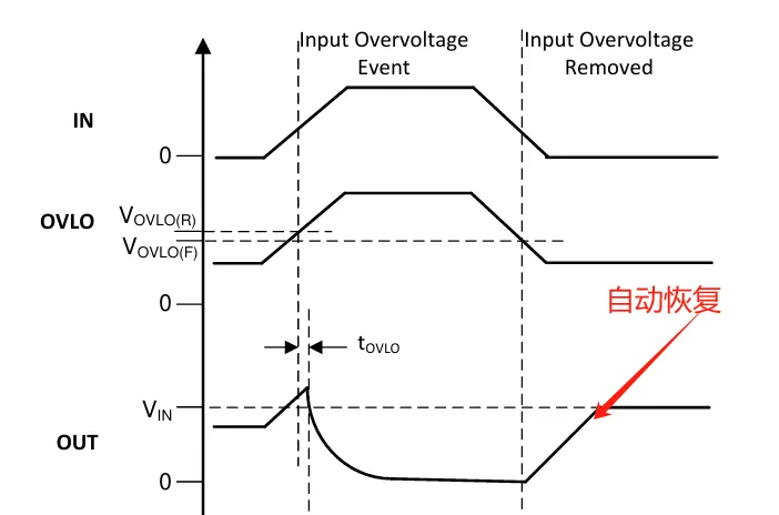

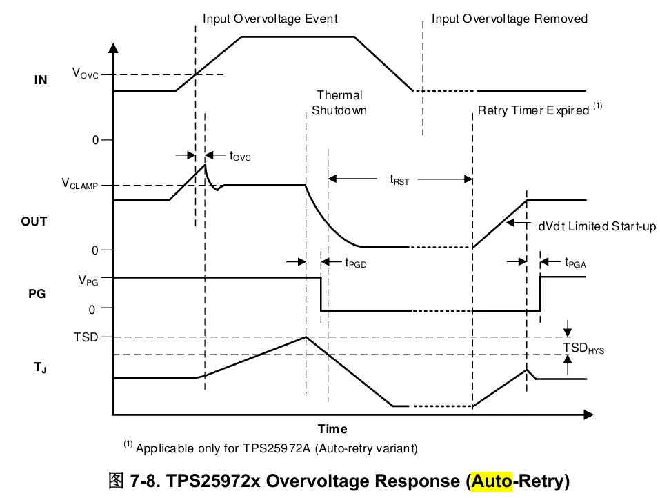

5. 保护恢复模式
保护状态解除后如何恢复也是有不同的模式,一种是自动定时重启,另外就是需要外部使能,还有一种是无论保护状态是否解除都定时自动重启的模式。
上图是手动使能重启模式
上图自动恢复模式
上图是自动重启模式

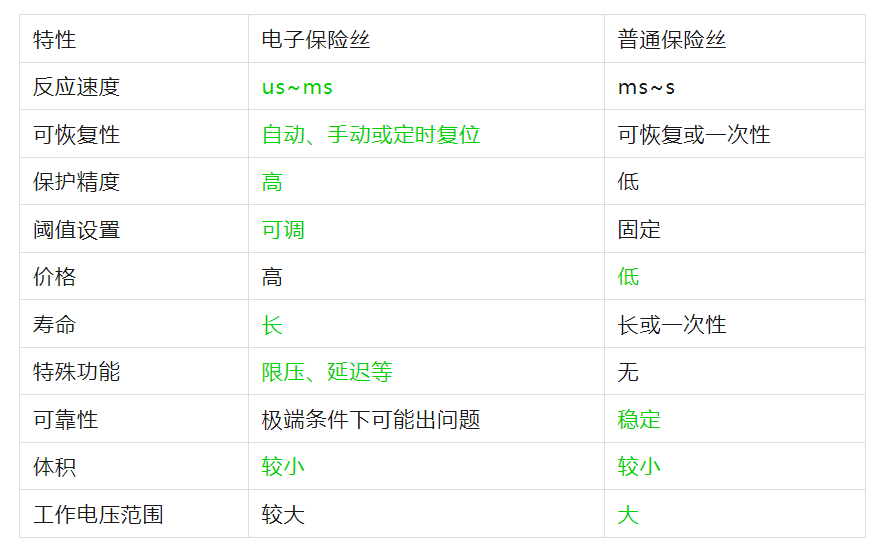

电子保险丝的优缺点
电子保险丝最明显的缺点就是价格贵了,另外一个缺点是受到最低工作电压的限制,一般不低于2.5V,而普通保险丝不受最低工作电压影响。
